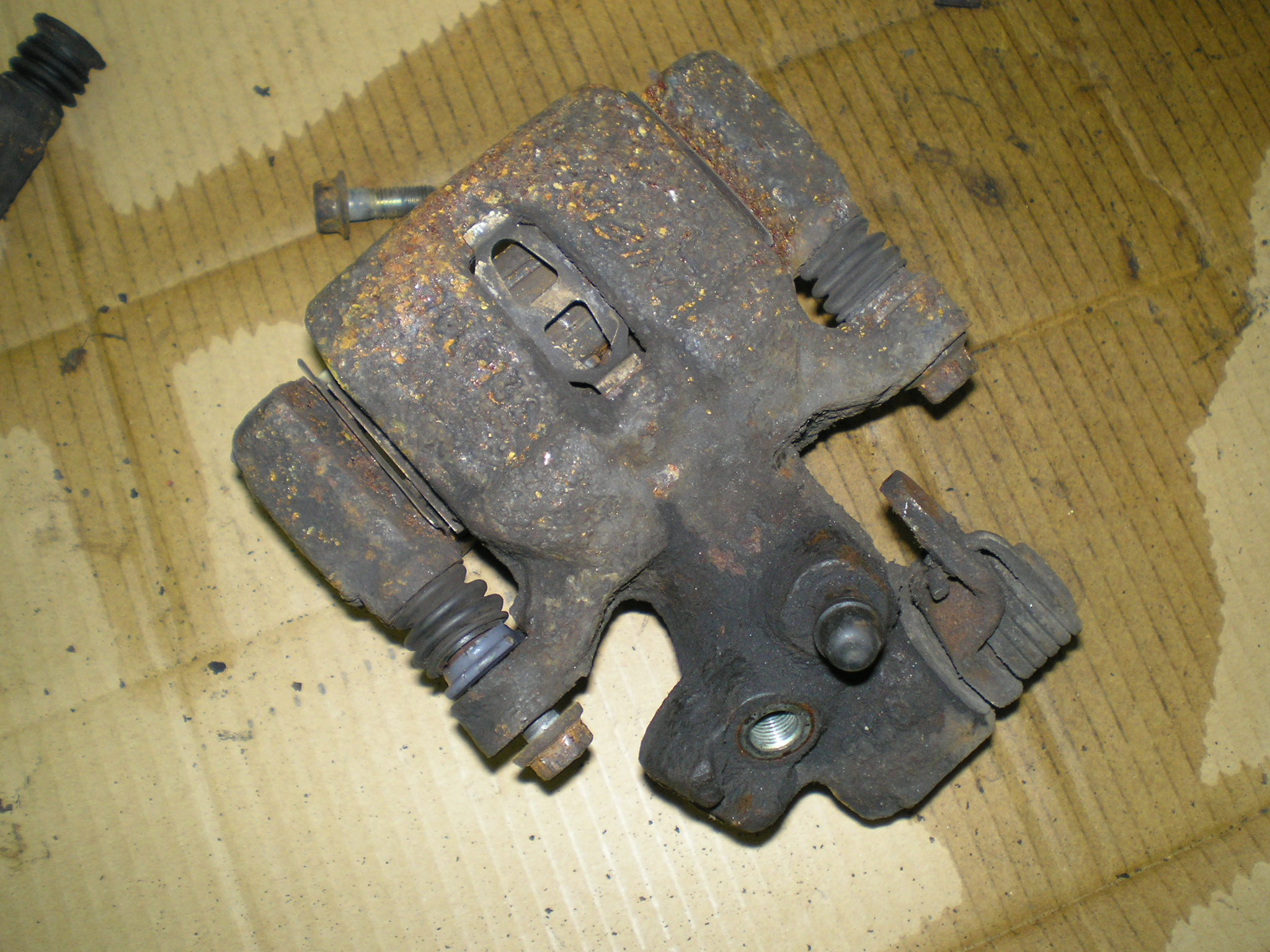

Tak jsem dneska ve snehu zase brousil a brousil. Vysledek dobrej, ale namaha desna. Nevite o nejakym chemickym zpusobu ? Nejakym ponoreni do kyseliny treba ? Tohle jsem brousil tak 4 hodiny, holt jsem puntickar, ale trochu jiny kafco nez ten horni Hihi Hihi Hihi :twisted: :twisted:

Vrtacka sux, tohle je rozbruskou OK. A tam kam jsem se nedostal jsem pouzil vrtacku... Vysledek je teda super, ale moc efektivni to neni, ale hlavne ze se novy kotoucky budou mit dobre Úsměv to mi hlava nebere

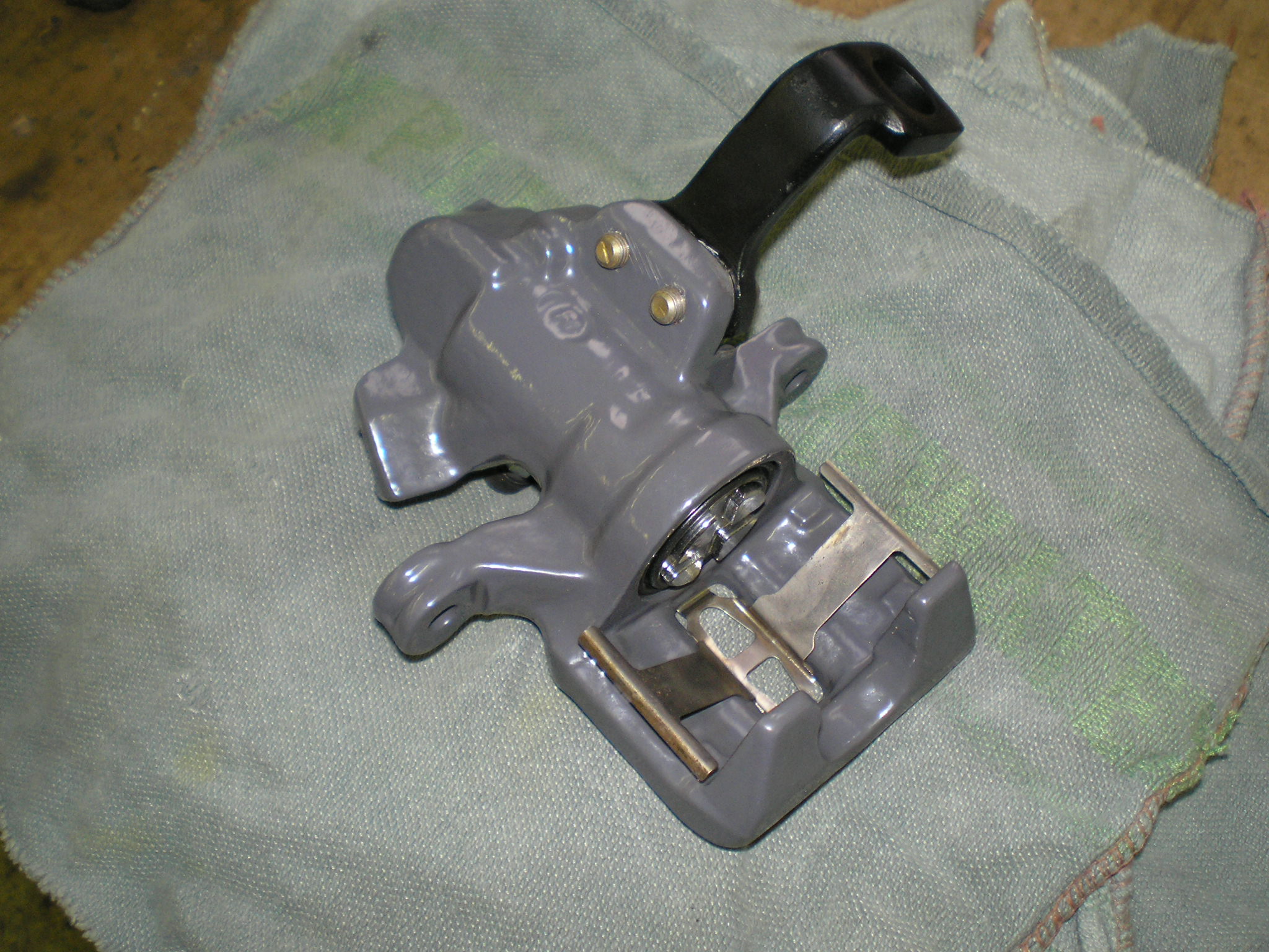

ja bych rekl ze nejlepsi je pouzit ten pripravek kterej se na to vyrabi Úsměv taky sem si hral s piskovanim a repasi...

Jo, tak to se ti moc povedlo, tak nejak si to predstavuju, jen mam cervenej sprej na to. Uz jen dobrousim posledni brzdu, vyzvednu opravny sady a jdu barvit Velmi šťastný

tohle je komaxit....

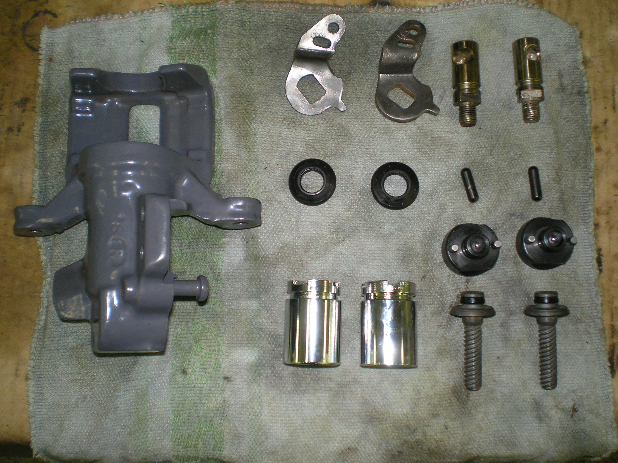

Btw piskovacka je proti me maslo. Cekuj tohle Lucy Lucy
Tak a ted pujdu barvit muhehe muhehe
Příspěvky: 1249 H+ body: 0 1990 Prelude VTEC
MattiK je teď offline  MattiK
PříspěvekZaslal: 20.3.2008 , 14:53   Citovat
zacina me to bavit Velmi šťastný

na tom abys vytahl ten cep musis vytahnout pajsl toho brzdice.... (je zajisten segrovkou) na tom obrazku co sem tam dal sou to ty dily vpravo dole a vpravo uprostred... odkud jsi? kdyz sem delal repas tak mi jedna ta gumka zbyla ale nevim jestli bude stejna jako ta tvoje (mela by)
