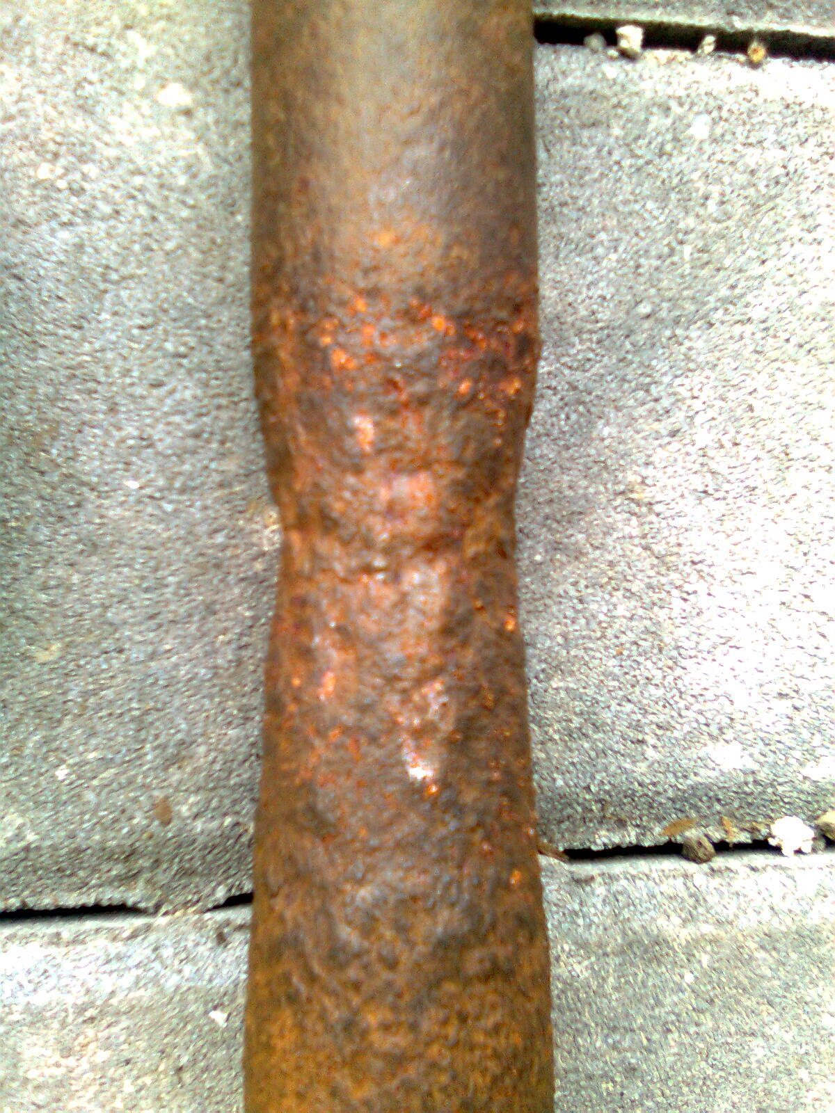

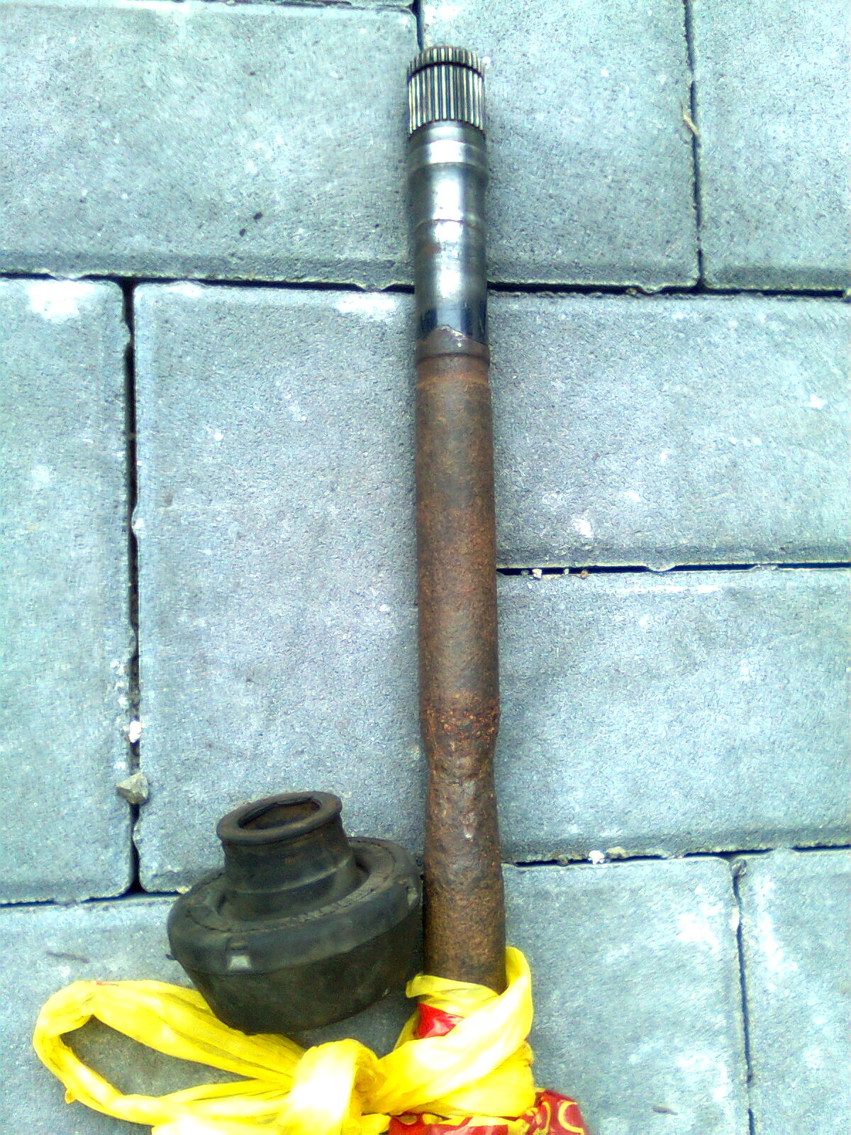

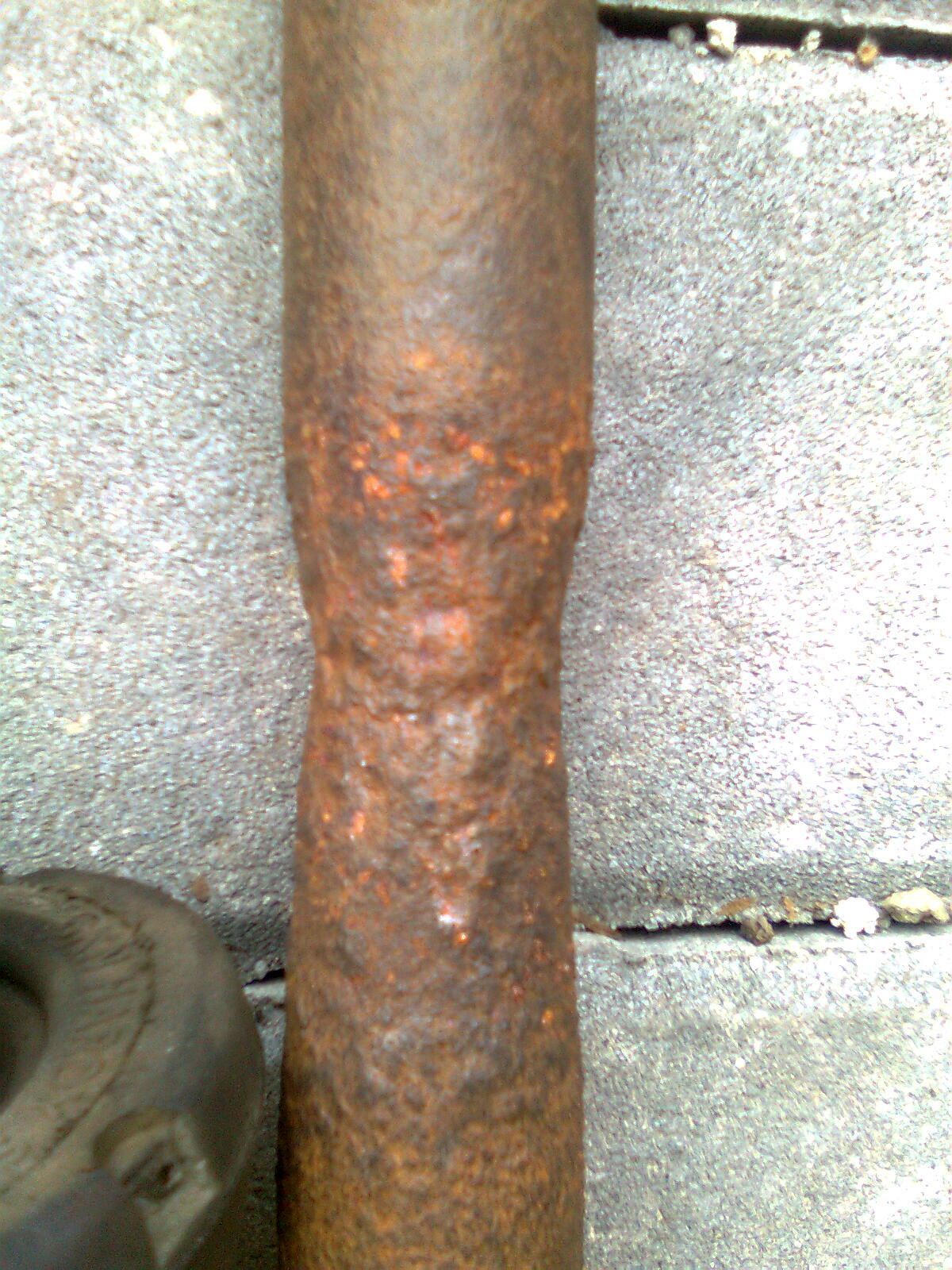

Zdravim,jsem tu novej a prosim vas o radu....ukroutil jsem pravou poloosu (ve smeru jizdy) podle toho co jsem se docetl to neni nic neobvykleho (prdla mi pod tou gumou (radoby) zavazim) byla nacata rzi......mam hondu civic (anglan) 1999 1.6 85kw ...chci se zeptat jestli jsou tam stejny poloosy jako na 1.4 (predpokladam ze ano) ale chtel bych si bejt jistej.....kvuli schaneni pouzite.....chtel bych sehnat komplet i s kloubama protoze potrebuju mit pojizdne auto co nejdriv.....nebo pokud nekdo nevi o dobrem tipu na kup nove,ale za rozumny peniz....dekuji moc (smolim to pres mobil,jsem na dovolene,tak se omlouvam

Ahoj z 1,4 to bude stejné tedy na D motory,ale možná bude bez závaží,které je tam stejně k ničemu sundávají to i v origo servisech ,protože to znají co to dělá.Změř si jenom délku a výstupní zuby na homokyneťáku a na kloubu co jde do převodovky.Jinak stačí si koupit třeba jenom tyčku a klouby si tam překlepneš svoje.Jinak mám v garáži L + P poloosu z 1,4i z 98 a ty závaží vyvažovací nemají.Poměř a když tak napiš kouknul bych na to.Jinak počet zubů na výstupu homokineťáku by mělo být 26 zubů kouř

ahojda,moc ti dekuju Úsměv takze ty poloosy se muzou lisit pouze v poctu zubu jo?a myslis ti zuby jak se primo zasuovaj do prevodovky a do naboje kola,nebo ty jak jsou na samotne poloose?(na ty tyčce,co přehnívá) mam auto pred panelakem,tak jsem na to zvedavej....kdyz povolim stredovou matku tak je mozna spocitam,ale zase nebudu vedet kolik jich mam u prevodovky...no nejak si poradim.....ty teda mas zdravy polosy z 1.4 jo? I s kloubama ? Kolik by jsi za ni chtel?a odkud jses?ja jsem z HK a zitra se budu vracet pres prahu domu....
