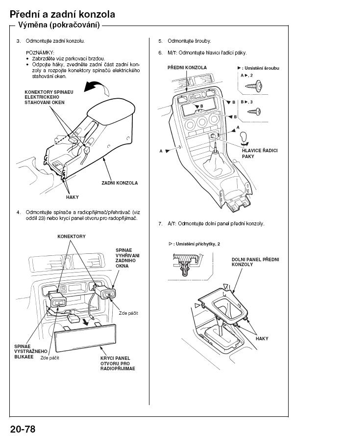

Zdravím,muže mi někdo poradit jak se rozebírá středový panel u anglána? Potřebuju se dostat za hodiny a za ovladače topení....zkoumal jsem to jen narychlo a nechci nic ulomit.... tak se pro jistotu ptám...díky moc H+

Snad ti to pomůže je to dobrý

diky moc Úsměv tak snad to nějak zvládnu
