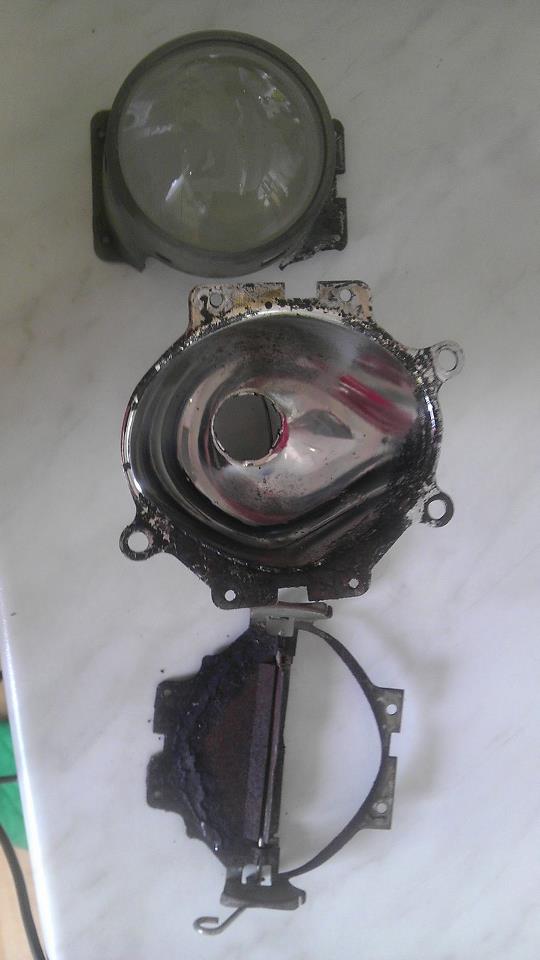

Ahoj nechci zakládat nové téma je to taky o AE a svítivosti, chtěl bych se zeptat jestli někdo neoddělával ten plech z čoček co je na fotce dole... Díky

co jsi s tim delal ? Smutný nech cele znova pokovit odkaz jsem jsem tu daval Úsměv slusna prace za par penez a je to jako nove Úsměv
