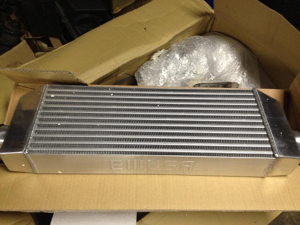

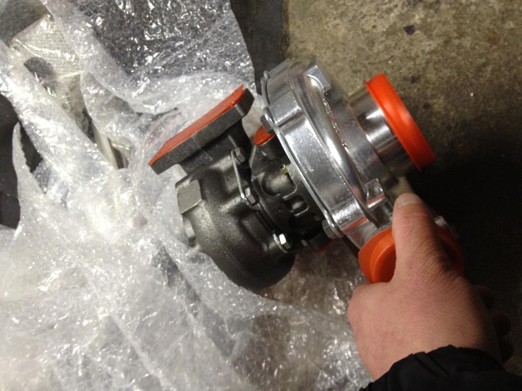

Tak Vás zdravím, turbokit dorazil.
IMG_0769.JPG, 111.73 kB
IMG_0766.JPG, 112.72 kB

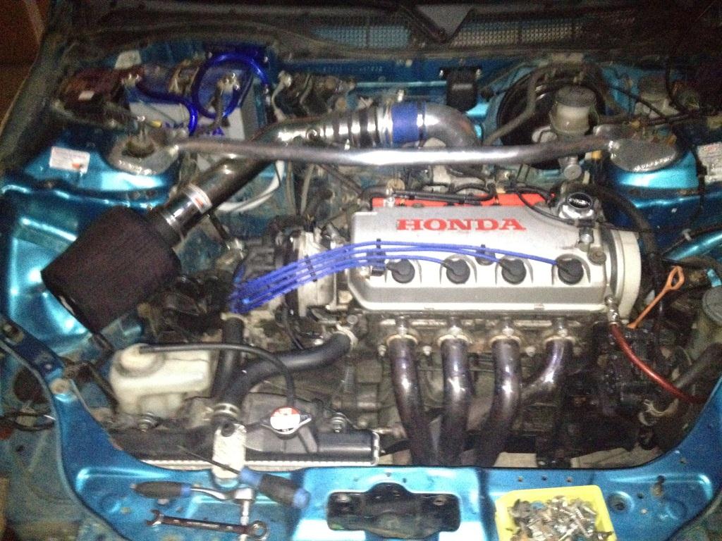

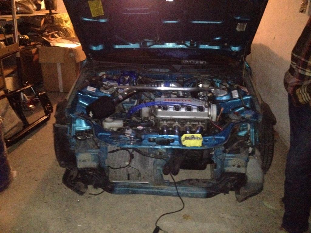

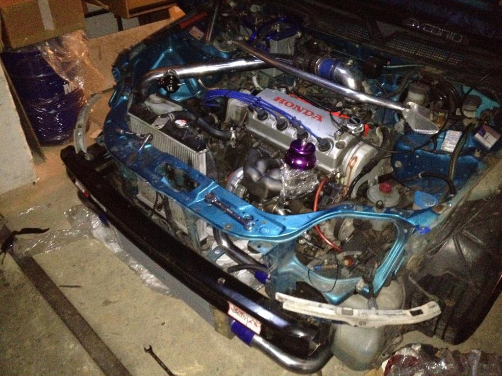

Project TURBOCHARGER, end of day one... Demontován kompletně předek Hondice. Jelikož jse se rozhodl i pro výměnu chladičovky, tak zahájeno její odvrtávání. Sestaven komplet turbodmychadla, osazen Wastegate a nastaven plnící tlak. Vyřešeno vedení Dump potrubí. Úsměv
IMG_0775.JPG, 130.69 kB
IMG_0776.JPG, 152.53 kB

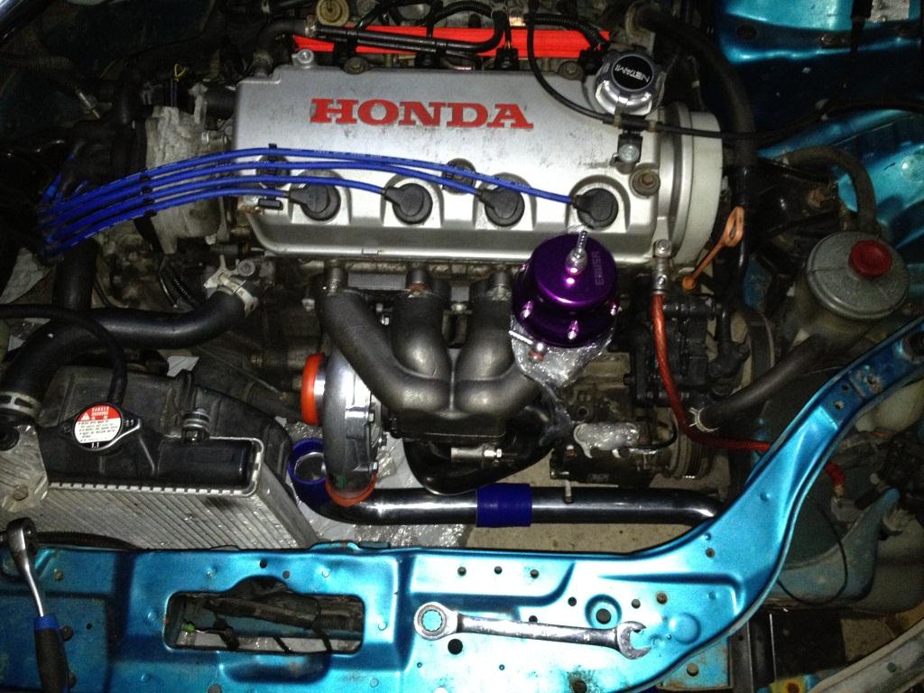

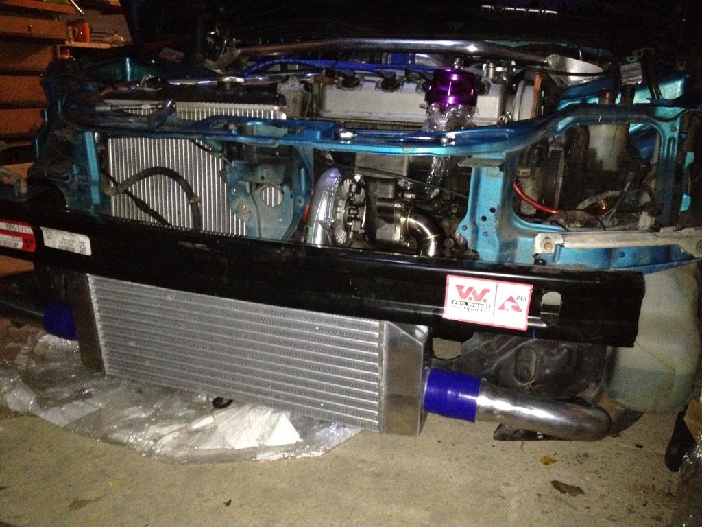

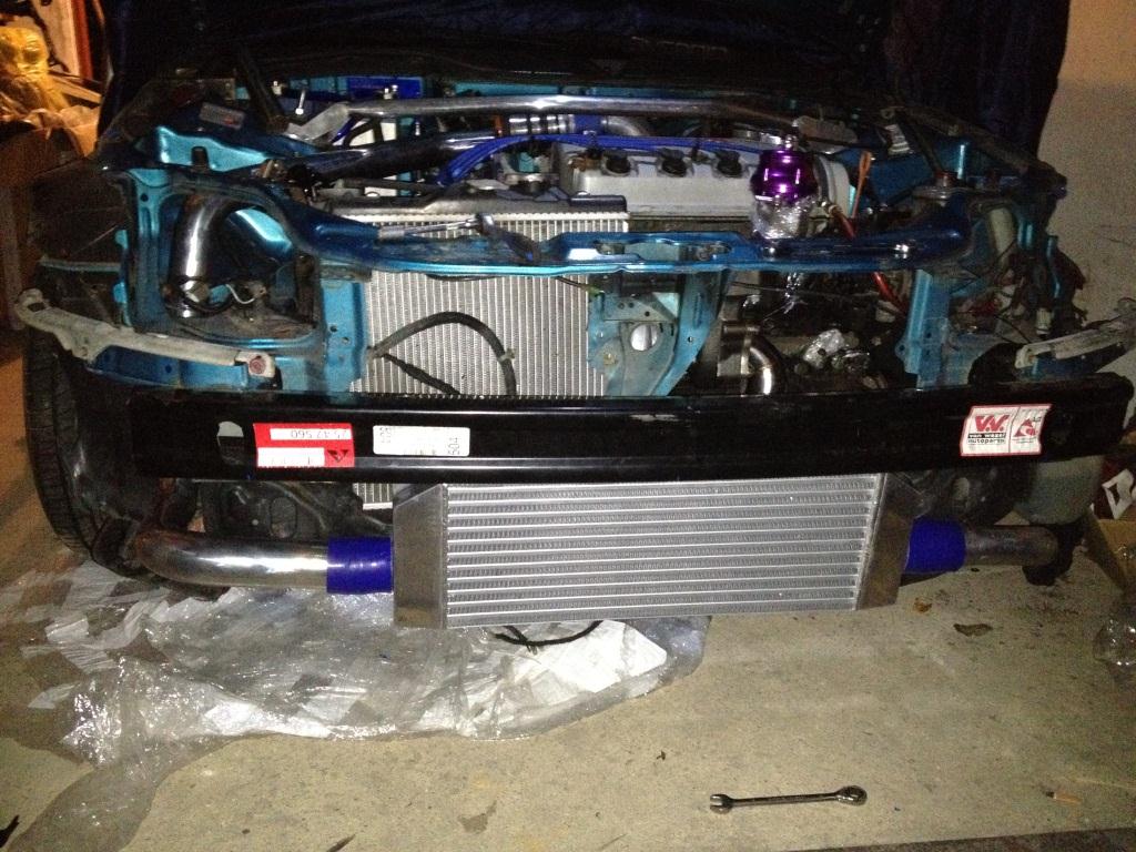

Project TURBOCHARGED, end of day two: turbo zkušebně osazeno, jelikož zároveň dodělávám Klimatizaci, která v autě nebyla, tak osazen kompresor i s držákem, abych pak nebyl překvapen, že se to tam nevejde. Vše sedlo, Musí se jen zkrátit trubka k intercooleru a zabrousit šroub na kompresoru klimatizace ( opírá se o downpipe) Jinak vše vypadá ok, ale je to na milimetry... Úsměv mezi saharou klimatizace a turbem jsou tak 3 mm... :-)Budu si muset vyrobit tepelné štíty nezi Klima kompresor a downpipe.
IMG_0780.JPG, 146.64 kB
IMG_0781.JPG, 138.15 kB
IMG_0782.JPG, 136.38 kB
IMG_0783.JPG, 151.91 kB

T3/T4 Hybrid od EMUSA, vypadá hezky, bez otřepů, má hybridní ložiska.

No snad to pojede jak doufas je to dobrý Nebranim se turbo projektum, ale to turbo se mi zda hrozne naddimenzovany, pokud nehodlas udelat komplet vnitrek a foukat hodne. Bojim se toho, ze nez to poradne foukne tak uz budes muset radit. Kolik mas v planu tlacit?
