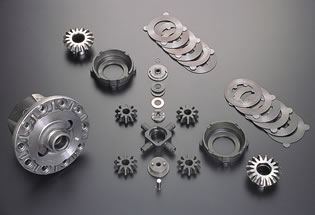

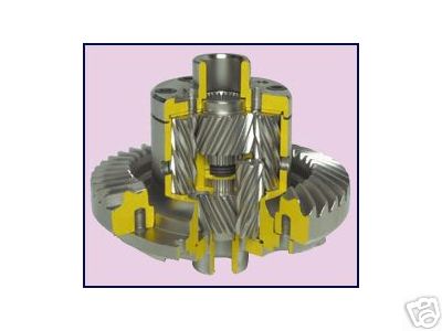

PříspěvekZaslal: 26.3.2008 , 7:58  Naposledy upravil dimitar dne 26.3.2008 , 8:12, celkově upraveno 3 krát. Citovat
pouziti spoon sport s dopravu kolem $800-1000 ale je to helical!!! nic proti Quife ale mne se moc nechce kupovat torsen Smutný

Rysa je teď offline  Rysa
PříspěvekZaslal: 26.3.2008 , 8:03   Citovat
co to je?Úsměv

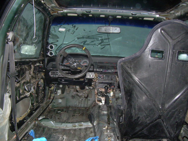

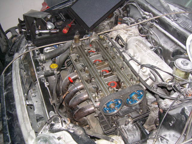

no bude to auto pro zabavu Úsměv
DSCN0863.JPG, 117.46 kB
DSCN0865.JPG, 112.29 kB

PříspěvekZaslal: 26.3.2008 , 10:13   Citovat
dimitar napsal:
ok, pro zabavu ale i tak záleží jakou Úsměv
lamelové diferenciály co jsme vyráběli pro rally měly předpětí 70Nm jestli si dobře pamatuju a měly dále stavitelnou tuhost. Jestli budeš jezdit třeba jenom sprinty (budeš jezdit jenom rovně) tak bych volil spíš víc uzavřený nebo úplně zavřený. Jestli chceš třeba na okruh tak si myslím že těch 70Nm bude tak akorát ale to už můžeš vzít i ten torsen protože má tuším poměr 1:3 takže z 200Nm taky přenese cca 70...
(co to tam je za strašlivý sání Tak to koukám! )

vojt4s je teď offline  vojt4s
PříspěvekZaslal: 26.3.2008 , 10:15   Citovat
není to kompresor ? to mi hlava nebere ( nekamenovat prosíím )

dimitar je teď offline  dimitar
PříspěvekZaslal: 26.3.2008 , 10:16   Citovat
PreludeZ napsal:
no tipicke americka vec (lepsi->velky)
no tady us jezdi par kusi torsen tak asi koupim ten lamelovi a porovname to Úsměv
