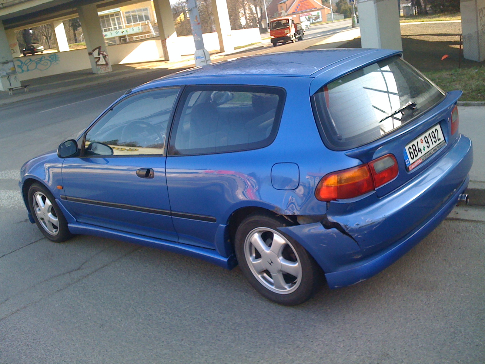

Ahoj vsichni,
muze to byt cca 3 roky co se mi podarilo koupit auto, ktere se mi vzdycky moc libilo. Vzhledem k tomu, ze jiz vlasnim crx ed9, ktere je po kompletni renovaci, tak jsem se rozhodl ze EG6 bude winter car. Auto bylo velice zachovale, ale trpelo klasickou bolesti jako vsechny tyto modely - zadni lemy. Jednou rano se mi podarilo nacouvat do jedne pani pri couvani do rady a tak jsem praskly zadni naraznik spojil s opravou lemu a nalakovani nekterych dalsich casti vozu. Nebudu se tady nejak dlouze rozepisovat, spis budu hazet fotky z aktualniho prubehu praci.....

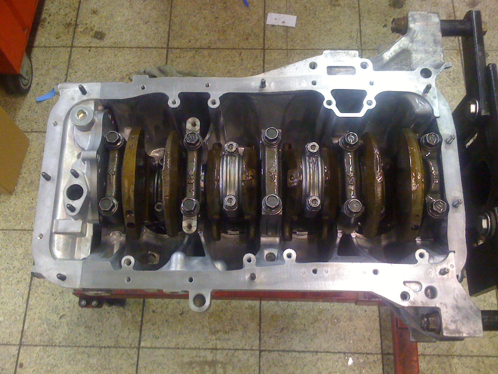

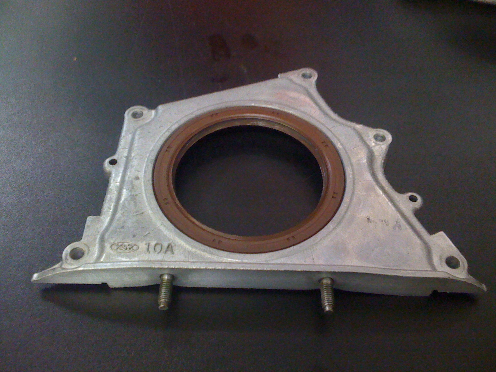

par fotek
IMG_0042.JPG, 705.37 kB
IMG_0162.JPG, 619.93 kB
IMG_0169.JPG, 729.78 kB
IMG_0177.JPG, 887.73 kB

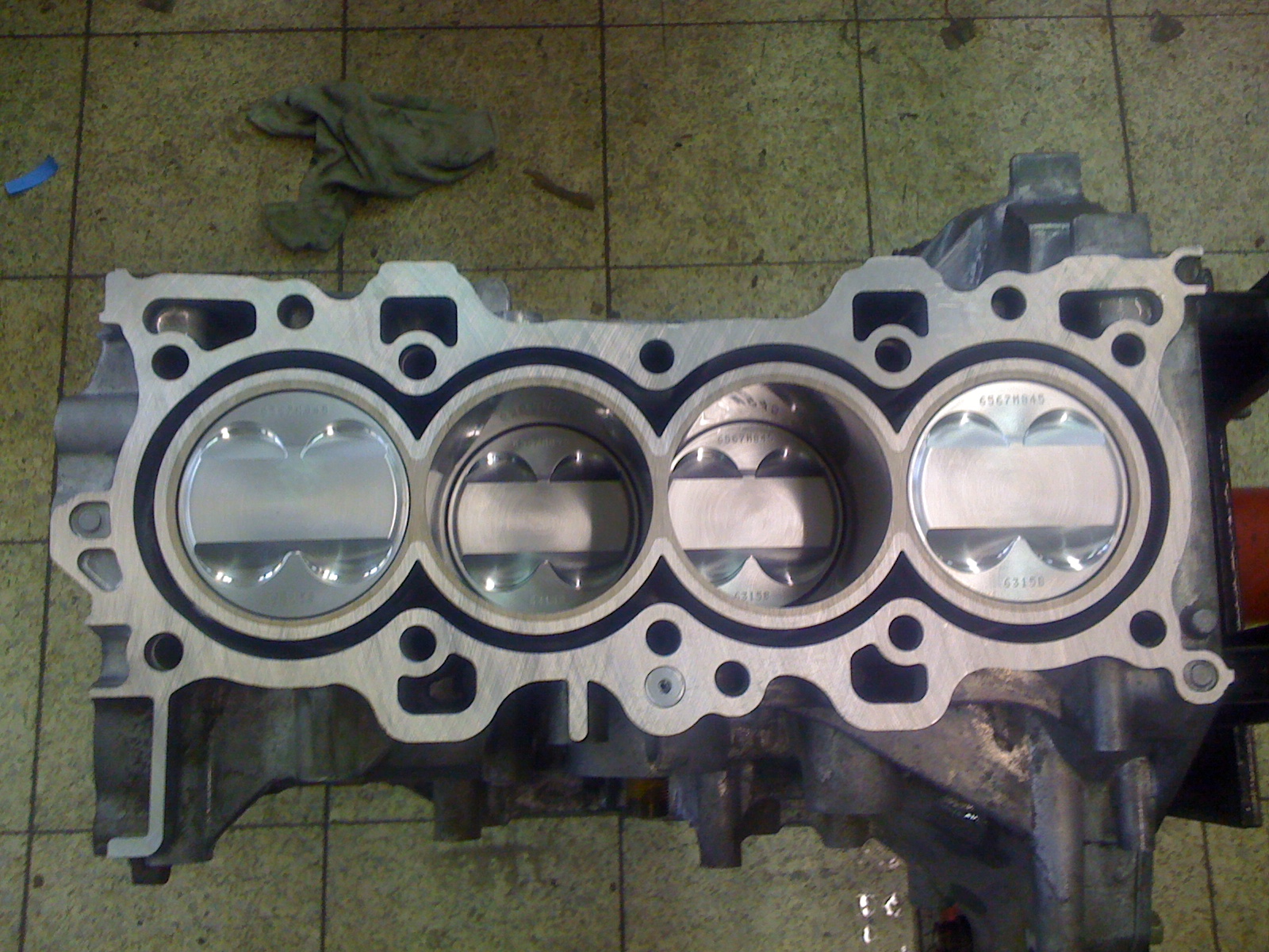

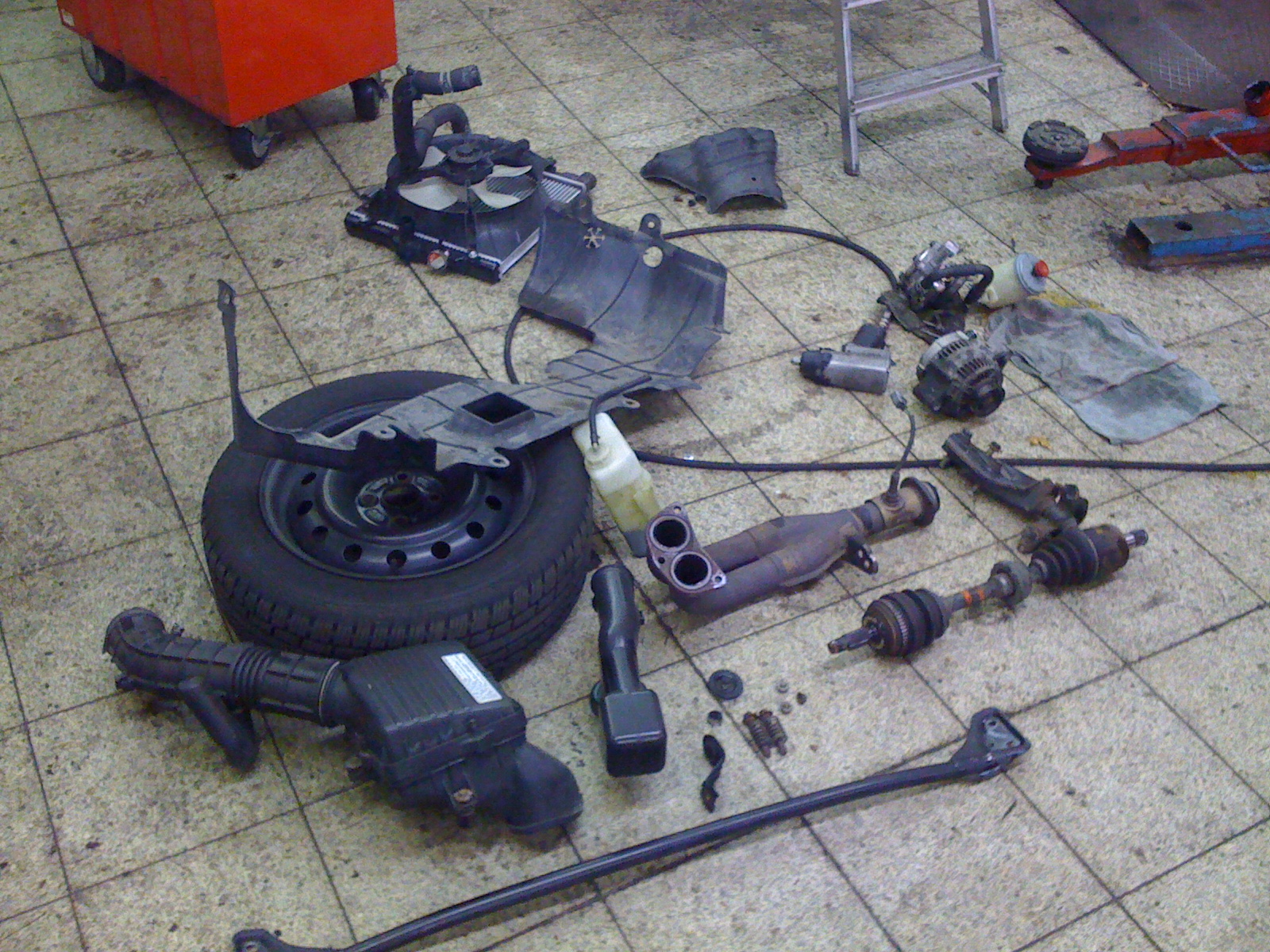

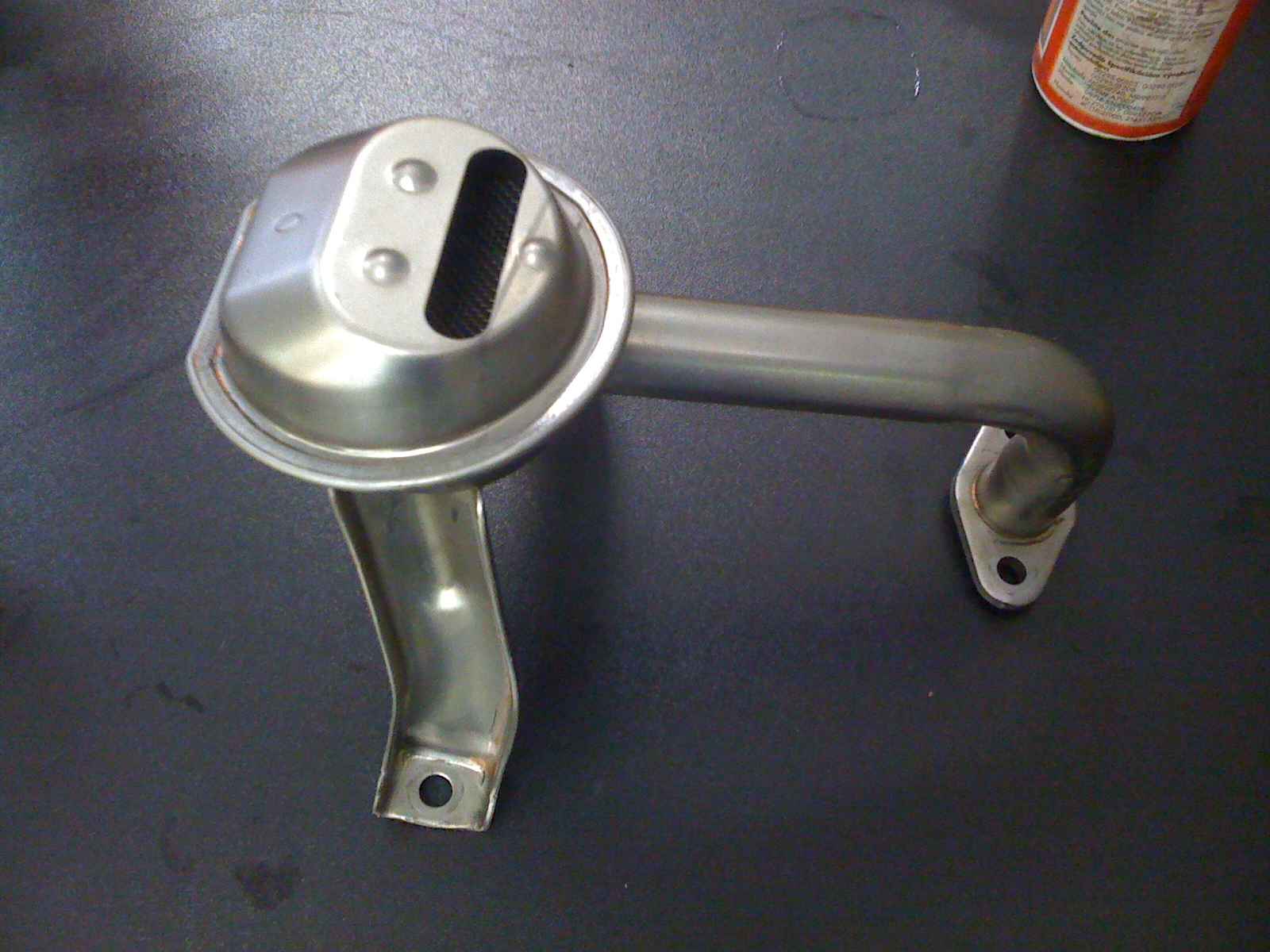

PříspěvekZaslal: 29.12.2012 , 18:07   Citovat
dalsi
IMG_0275.JPG, 849.88 kB
IMG_0291.JPG, 710.32 kB
IMG_0294.JPG, 641.6 kB
IMG_0302.JPG, 656.03 kB
IMG_0369.JPG, 842.75 kB
IMG_0376.JPG, 771.15 kB
IMG_0384.JPG, 883.79 kB
IMG_0399.JPG, 678.95 kB
IMG_0404.JPG, 638.15 kB
IMG_0408.JPG, 711.96 kB
IMG_0410.JPG, 804.38 kB

super prace přátele jak si resil tento kanalek na foto...? to se nejak zaslepuje nebo se pak dava jiny tesneni?
img_0457_171.jpg, 307.15 kB
MattiK je teď offline  MattiK
PříspěvekZaslal: 29.12.2012 , 19:55   Citovat
jestli si dobre vzpominam tak tam kanal nebyl - tusim ze to nikam nevedlo Úsměv jediny co se musi vyresit je kanal v hlave kterej musis zaslepit...

Veľmi pekná práca OK Blok máš b20b alebo b20z ??

Robo23x napsal:
neni to jedno??? Úsměv vzhledem k tomu ze z bloku zustal jen blok a klika, ktera je v obou pripadech stejna? Úsměv jinak nahore na obrazku to jde videt b20z

PříspěvekZaslal: 9.1.2013 , 23:03   Citovat
MattiK napsal:
pokiaľ sa použije len samotný blok tak je to asi jedno ale ak by sa použili aj sériové vnútornosti tak by mal mať b20z vyššiu kompresiu.. a na začiatku som si to nevšimol .. pozeral som poslednú fotku a tam to už máš zbrúsené Úsměv
