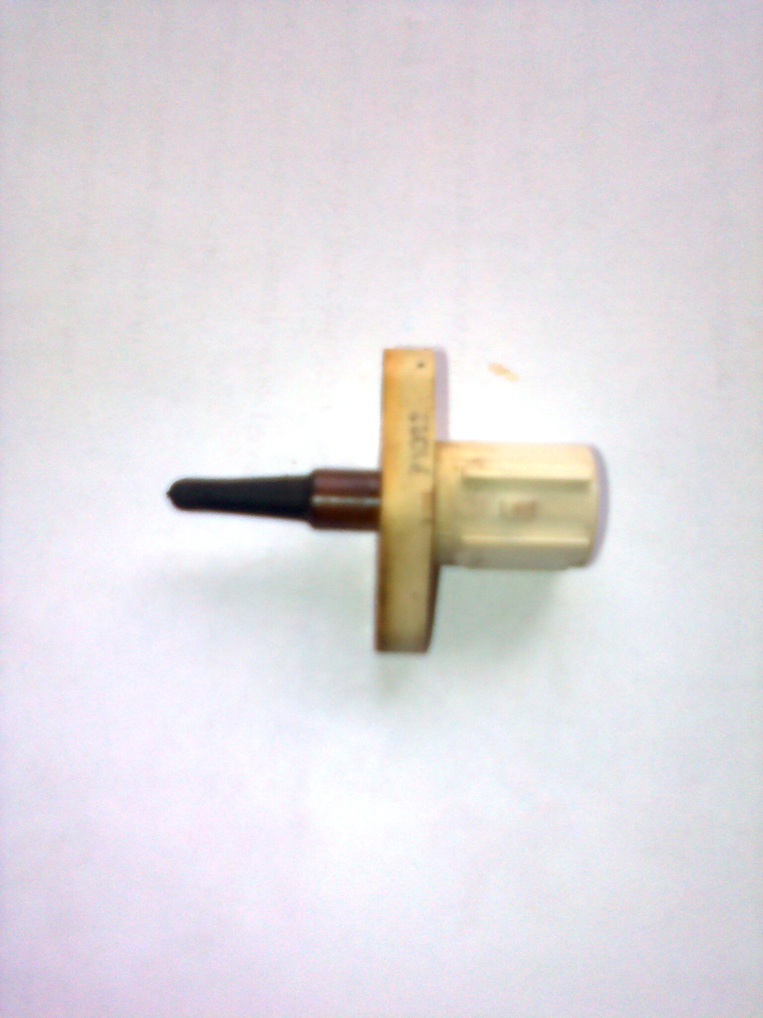

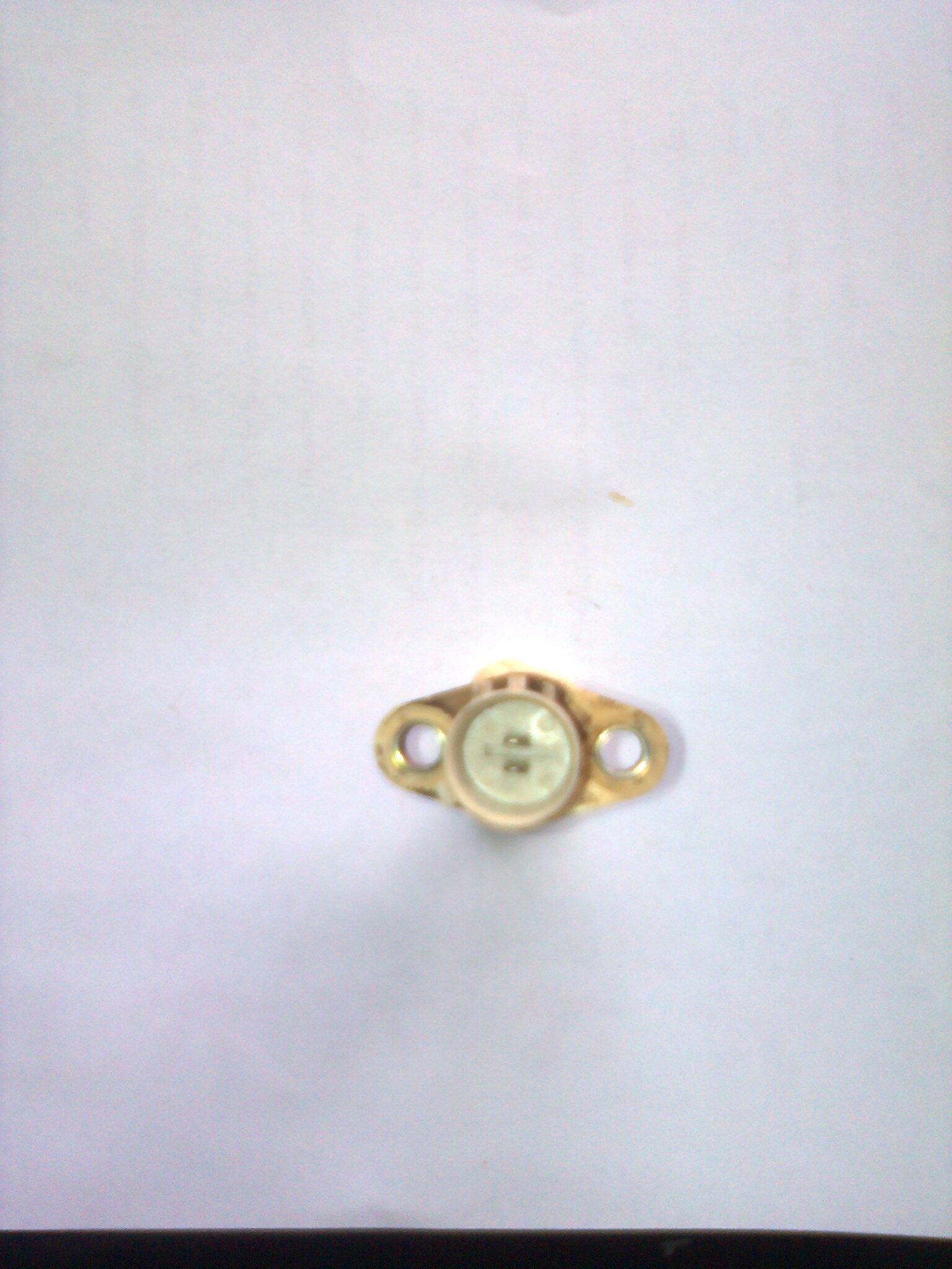

kmachala je teď offline  kmachala
PříspěvekZaslal: 2.1.2013 , 19:18   Citovat
Rád bych to čidlo vyměnil ale kde ho sehnat?
fotografie1327.jpg, 408.39 kB
fotografie1330.jpg, 392.7 kB

Minor je teď offline  Minor
PříspěvekZaslal: 2.1.2013 , 19:38   Citovat
Jedno použité mám na poličce před sebou. Někdo ho po mně chtěl a pak se už neozval Úsměv
Praha.
