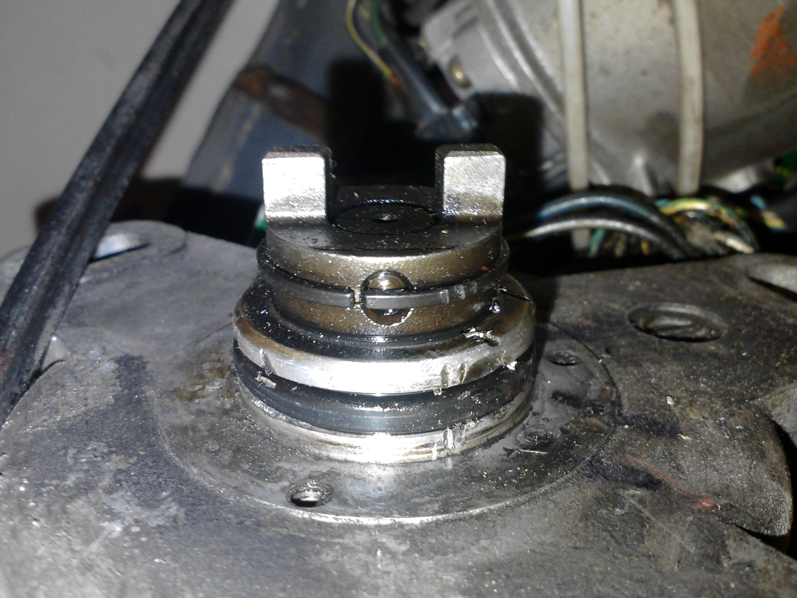

Problém by taky mohl být ve spojení rozdělovače a motoru. Zkontroluj jestli je v pořádku čep co spojuje hřídélku rozdělovače s tím protikusem do vačky. Jinak nejspíš cívka nebo modul zapalování jak již bylo psáno. Skočím udělat foto, snad to z něj bude dost jasné.
P270310_20.18.jpg, 749.6 kB

Díky chlapi vyzkouším a uvidím a dám info co a jak viděl bych to taky na ten rozdělovač.... díky moc za foto Úsměv
