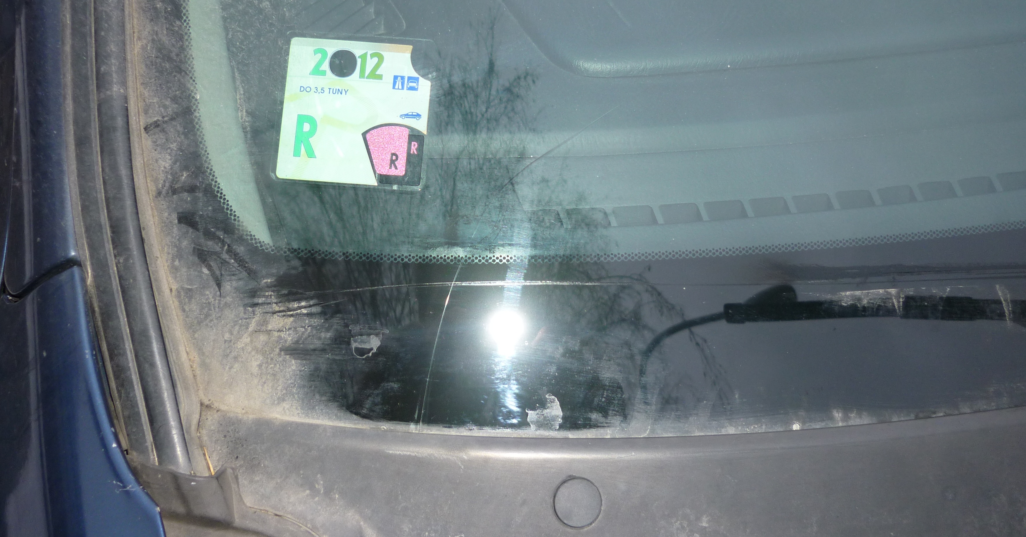

mám Civica 5D anglána, poface. Přišel jsem ráno k autu na sídlišti a všiml jsem si, že na čelním skle tam jak se lepí dálniční známka je prasklina (viz foto). Je to mimo zorné pole (viz foto), právě že nevypadá že je to od předmětu nějakýho. Mám velký podezření, že mě to rozbil někdo (kterej si myslí, že je to místo u jejich vchodu jeho), ale nemám jak to dokázat. Se stydím
Jde mě o to, auto mám pojištěný havarijně a povinně u Kooperativy, nemám sjednaný žádné připojištění. Pokud bych šel na pojištovnu, a chtěl to uplatnit jako událost na HAV, myslíte, že to půjde?
Jde mě o to, že sklo a práce by byla tak čtvrtina ceny Honday Smutný tak přemýšlím o nějakém způsobu jak to provést.
Případně máte tip jestli se dá dodatečně udělat nějaký připojištění, jak moc to kontrolují, případně jestli máte nějaké zkušenosti.
Nebo jestli nevíte o někom kdo má třeba náklaďák a za nějaký peníz by napsal, že mu ulítl kamínek.
Případně, jestli si myslíte, že je reálný, že by taková prasklina se dala opravit.
Díky moc za pomoc nešťastnému Hondaři.

Naprosto přesně na stejném místě jí mám i já, taky anglán, nové sklo už mám sehnané, ale měnit to v zimě mi přijde mrháním oknama Velmi šťastný
HonzaMek je teď offline  HonzaMek
PříspěvekZaslal: 20.1.2013 , 7:19   Citovat
Ahoj, jak píše Daver, výměnu bych nechal na jaro. Jinak s tímto chvíli jezdit můžeš. Pokud se dobře dívám je to mimo stíranou plochu (dle právníka je to ok), takže by Ti nemělo nic hrozit od policajtů (pokud nebudou prudit). Pokud jo, tak tvrď, že se ti to stalo teď.

Nedávno jsme nechali měnit sklo na naší Corse a nové sklo asi ani ne 14 dní po výměně prasklo v tomhle místě. Nikde ani náznak od nějakého ťukance. Jak když prasklo samo od sebe. Teď to řešíme s mechanikem a s Autokelly...

Někde je tu o něčem podobném napsané...něco v tom stylu, že pod okno nějak zatéká a ono to tam koroduje a jak to bobtná, tak to tlačí na to sklo a to pak praskne...tže před výměnou radši ten prostor pod sklem zkontroluj, ať ti nepraskne aj to druhé...jinak pokud máš havarijko, tak by měla být výměna bez problémů i bez hledání vyníka...

Já měl to sklo sotva půl roku (firmou) a prasklo samo od sebe ... mi neříkej, že to mám v tom samém místě všichni zkorodované ... tam bude nějaká vyšší síla to mi hlava nebere
Mě se to teda rozjelo podél stěračů přes celé okno až k řidiči ... to už mě asi policajti neuznají, ale když na to koukám, tak mám tu prasklinu přesně podél hrany kapoty, takže ve výhledu vůbec nevadí ... nicméně stěrače jsou asi 2cm pod tím, takže budou asi prudit Ble
Teď v zimě je s prasklinama problém, protože na ně působí drastické změny teplot ... zmrzlé sklo a hned na něj foukáme horký vzduch z topení ... to je velké pnutí
Ja si nemyslim, ze je to mimo stiraci plochu teda...

Na mým Civiku mám od doby co jsem ho koupil ťuklé sklo. Je to takový pavouček,sice ve stírané ploše,ale ne víc jak 2 cm,takže v pohodě. Jezdím s tím 10 let, 220 tisíc km,v každém počasí každý den,v zimě na zmrzlé okno foukám teplý vzduch,v létě rozpálené sklo myju v myčce,jak víme karosérie C5g se docela kroutí a prasklina je pořád stejná. Takže na počasí bych to nesváděl. Buď dnes neumí vyrobit pořádný sklo,tak jako ostatní věci,nebo špatná montáž,když to dnes lepí každý Lojza v garáži...

Při výměně čelního okna sem tam prasknou plastové packy těch bočních lišt (jedna nová lišta stojí +/- 1300kč) + pokud se při řezaní čelního okna zniči vrchní těsnění,tak i to (cena +/- 600kč) ...
To okno Ti prasklo samo a úplně na stejným místě jako mě (ale s tím rozdílem, že mě se to stalo při jízdě, nikde přede mnou širokodaleko žádné auto a lup a bylo).
Davere ono je možný, že tím jsou postižení všichni engláni (nejspíš výrobní vada nebo nějaká nedomyšlenost to mi hlava nebere , tak jako třeba hromadící se bordel v předním rohu mezi plastovým a kovovým prahem) a je to jenom otázka času kdy každému jednotlivci to čelní okno praskne. Stačí se mrknout pod torpédo čelního okna jak to pod ním pěkně liškatí Mrk
Jinak s tou korozí pod oknem jsem napsal já a je to pravda Smutný Bueee Mrk H+

Díky moc za Vaše zkušenosti a rady.Asi s tou výměnou alespoň trochu počkám. Jedině čeho se bojím aby se to tím, že s tím jezdím nerozšiřovalo víc nahoru. Auto používám každej den a byla by to rána, kdybych kvůli tomu nemohl třeba 3 dny jet, ale chápu, že na autě se kdykoliv může něco stát...
Ještě by mě zajímalo váš názor na to havarijko. Myslíte, že by mě to mohli plnit i když auto není bourané. Uvažuju teda jestli se to přes spoluúčast a ztrátu bonusů vyplatí.
Tam je ještě jeden aspekt, před sklem je takový plast a přesně na tom místě je ten plast lehce poškozen, skoro to vypadá, jak kdyby bylo udeřený do toho plastu. Ale je možný, že to tak už bylo, akorát jsem si toho nevšiml.
Na tom parkovacím místě jsem měl už jednou ulomený zrcátko, nechci nikoho obviňovat, ale nemusela by to být náhoda, krom toho, je tam jistý cizí zájem na toto parkovací místo.

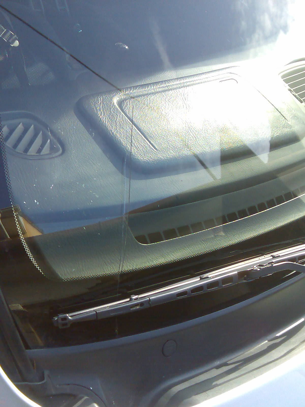

Sakra mě to čelní sklo prasklo včera také, umyl sem auto (jen studenou vodou)jdu ho schovat do průjezdu a koukám jako blázen. Budete tam kupovat nové sklo, nebo se dá použít nějaké z vrakoviště? V kelly stojí něco přes trojku, ale komu to dát vyměnit. Dík za pomoc

Ty jo co to je za skla,takhle nám prasklo u Corsy ani ne 14 dní po výměně,naštěstí se reklamovalo a než to mechanik vyřeší s Autokelly,protože na to mají měsíc tak nám ho vyměnil zdarma. Asi to půjdem co nejdřív pojistit...

To není sklem (aspoň u anglána,nevím teda jak u sopla)a proč ty okna u anglána praskají jsem psal výšše Mrk
Jde koupit okno z vrakáče 1000-1500,- .
