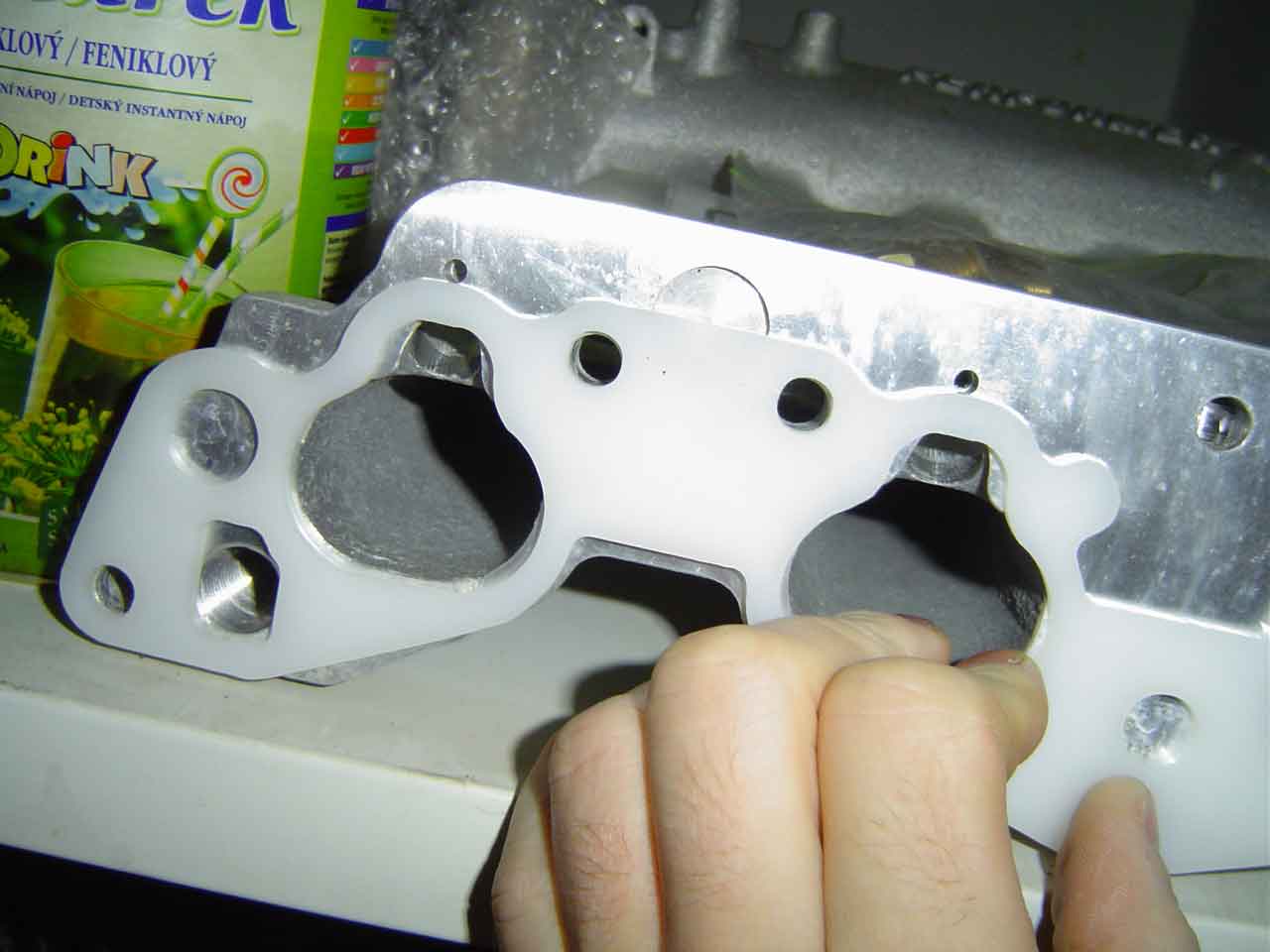

PříspěvekZaslal: 26.1.2013 , 18:00   Citovat
nebyl bych asi až tak sebevědomý jako marty
tady máš fotku těsnění d16z6 (d15b7) přiloženého na d16y8 manifoldu, jak vidno, pár věcí je rozdílných...
takže to, že všechny D SOHC sání jsou mezi sebou zaměnitelné není až tak pravda...

dukes69 je teď offline  dukes69
PříspěvekZaslal: 26.1.2013 , 18:33   Citovat
FastCivic napsal:
hmhm koukam na to, toz to jsem teda tim padem sam zvedav jestli se mi to tam podari nejak dostat
