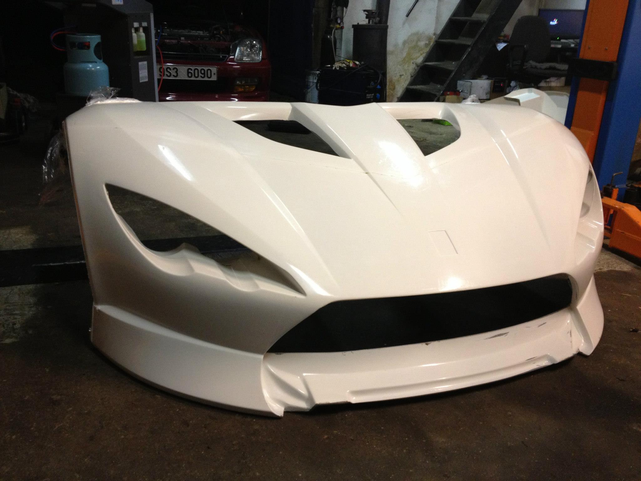

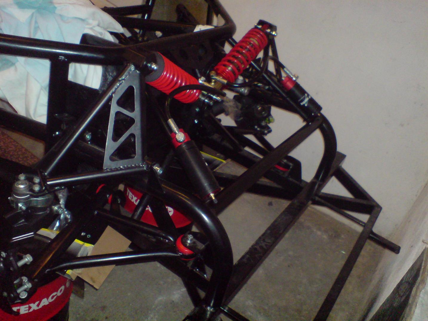

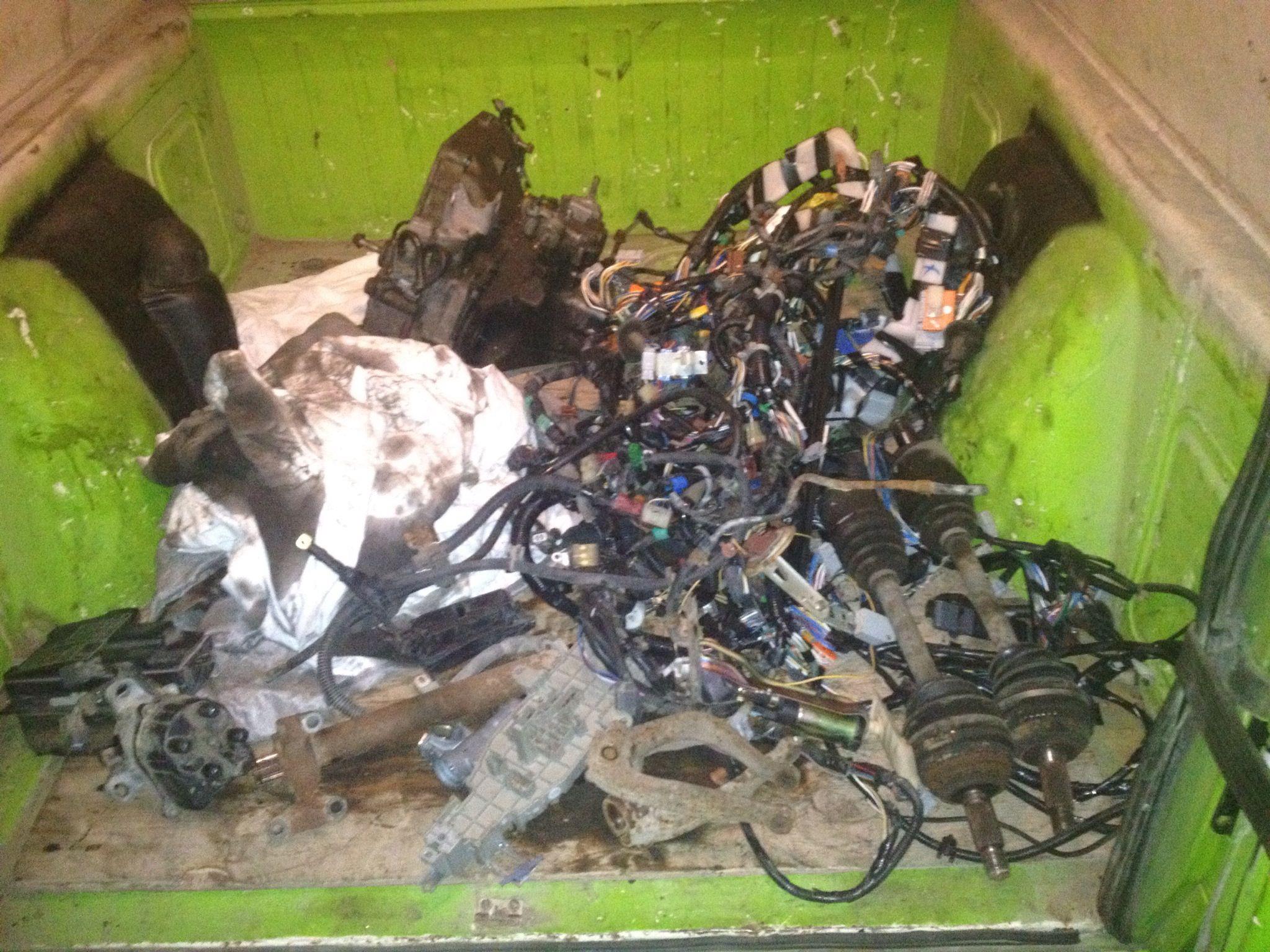

Pár fotek ze stavby:

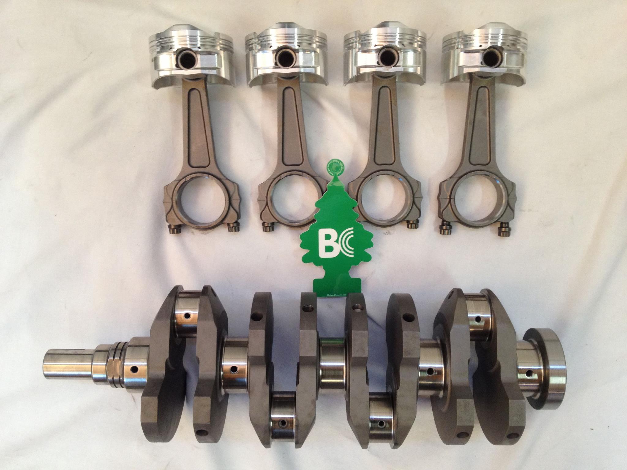

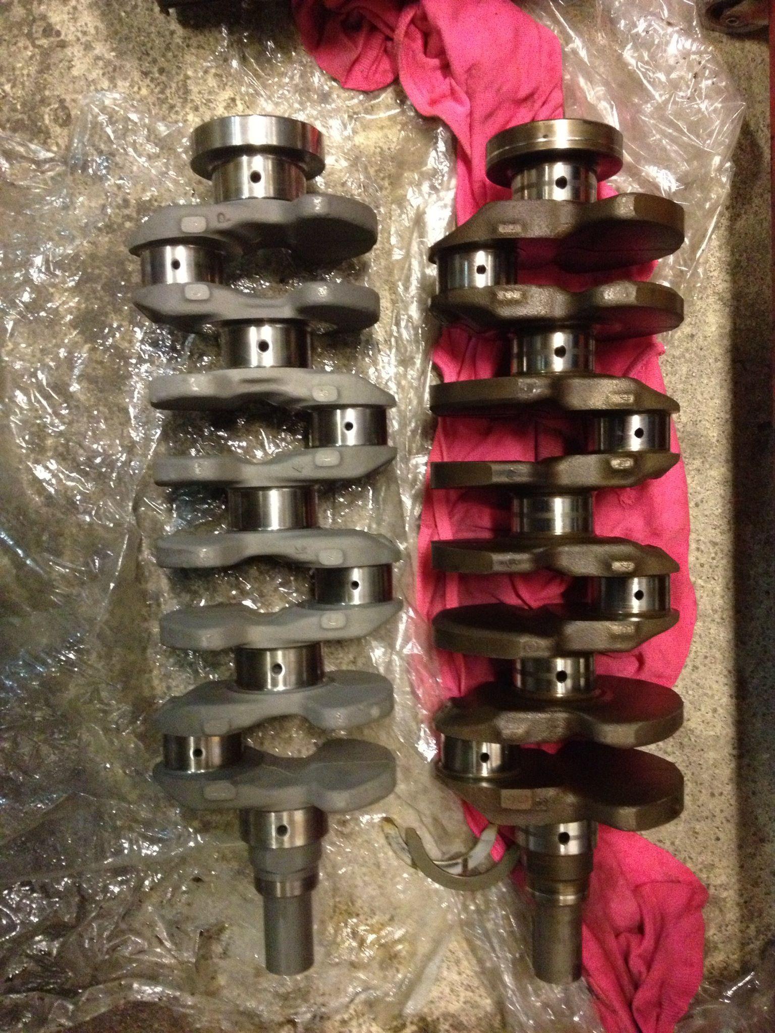

Dorazila nová klika z H23 DOHC VTEC. Díky kluci z Autoelegance je to dobrý
Porovnání s OEM H22.

PříspěvekZaslal: 15.2.2013 , 23:28   Citovat
Vypadají stejně ... jsou tam vůbec nějaké rozdíly ?
Stepa je teď offline  Stepa
PříspěvekZaslal: 16.2.2013 , 0:34   Citovat
Daver napsal:
Pokud vidím dobře, tak jsou úplně jiné Úsměv
Super projekt je to dobrý
Příspěvky: 4079 2006 FR-V
AntHraX je teď offline  AntHraX
PříspěvekZaslal: 16.2.2013 , 1:37   Citovat
Daver napsal:
H23 ma zdvih 95mm oproti 90,7 u H22. To vlastně vysvětluje na stejném bloku vyšší objem o 0,1 litru.
Jestli se nepletu tak něco podobného ma PreludeZ, ale já budu mit h23 kliku, H22 ojnice a písty na zakázku. Při tomto řešení je lepší R/S ratio oproti klasickému H23 frankensteinovi. Ale není to o moc...

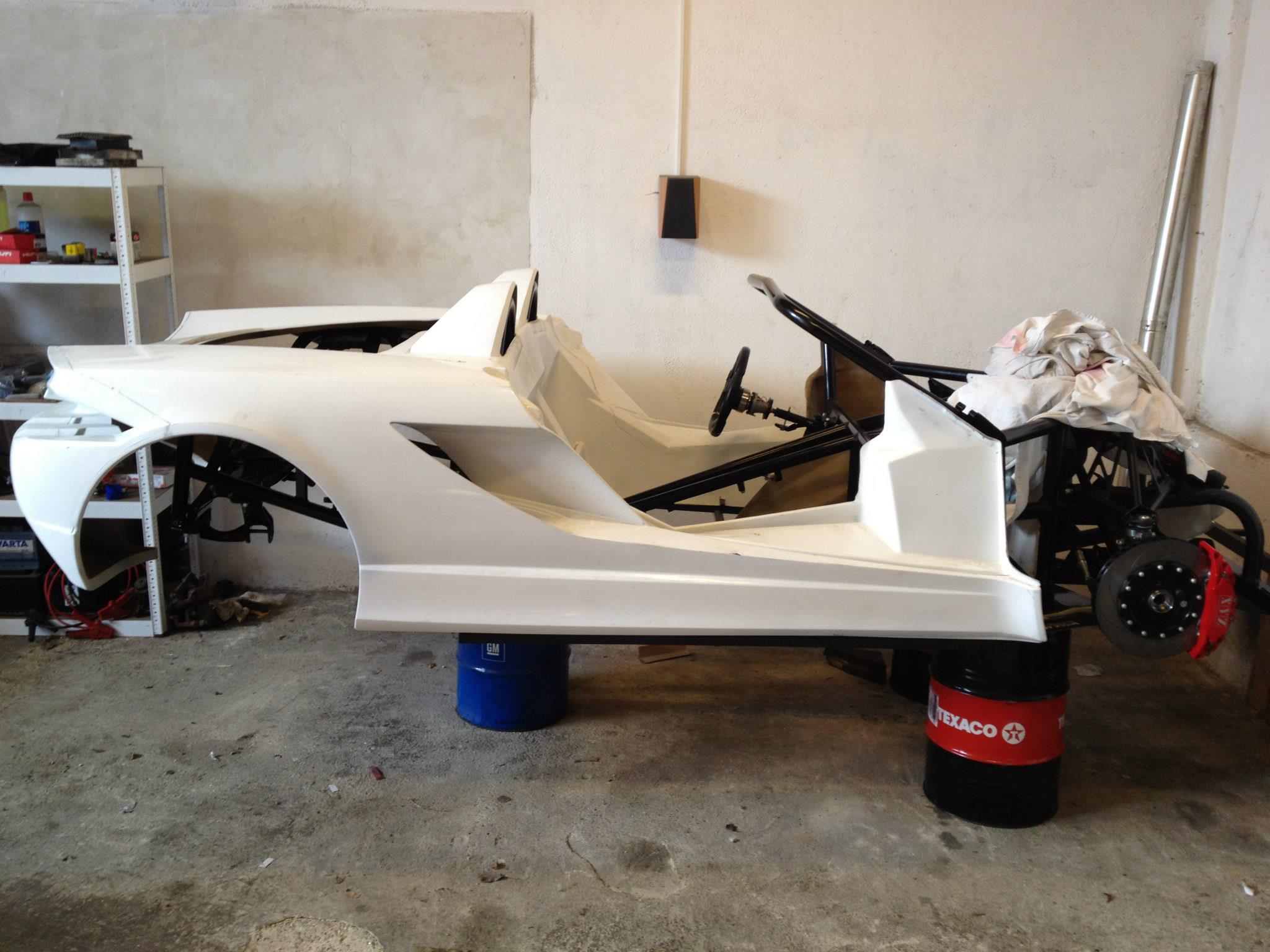

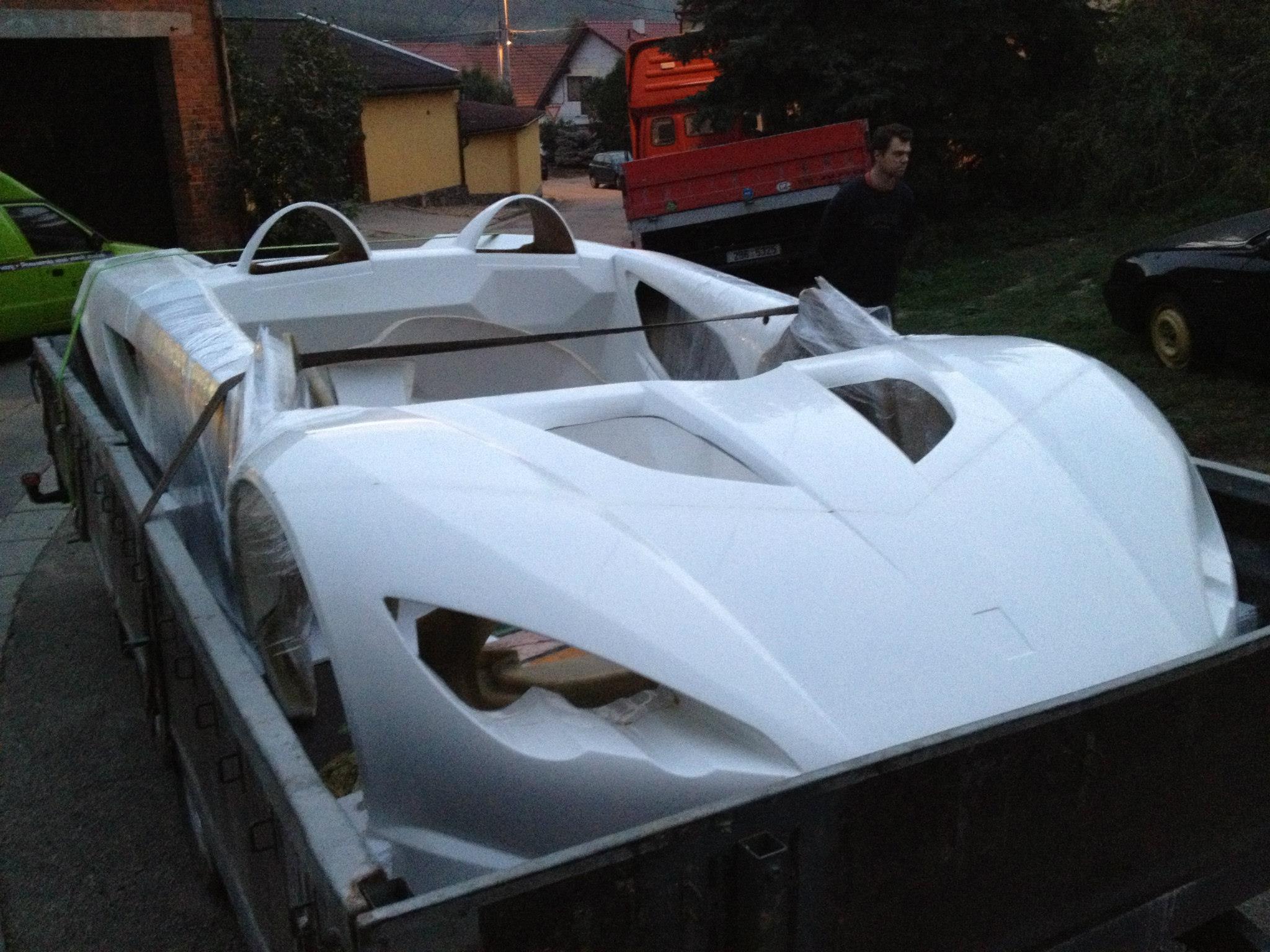

Díky OK Dnešní momentka

PříspěvekZaslal: 17.2.2013 , 17:48   Citovat
Barva tedy bude bílá jako na té fotce v prvním příspěvku?
PříspěvekZaslal: 17.2.2013 , 21:16   Citovat
Stepa napsal:
Ano bude bílá. Velmi přemýšlím o bílé matné z Lamborghini :twisted:
