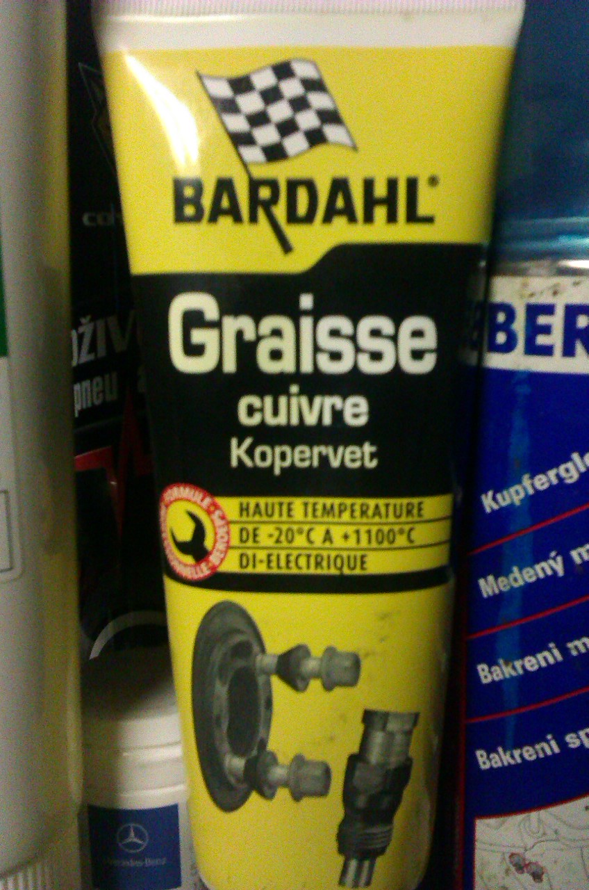

PříspěvekZaslal: 31.3.2013 , 18:24   Citovat
Ja dávam toto... A žiaden prodlém
IMAG0089.jpg, 308.92 kB

PříspěvekZaslal: 31.3.2013 , 21:16   Citovat
TRUcKER napsal:
Tak to koukám! proc ne medenku? pouzivam tuhle tudy odkaz
Tak tuhle měděnku mám taky a ozhodně jí na vodící čepy nepoužívej:
1. ta měděnka za chvíli zaschne a zatuhnou ty čepy
2. o co hůř šíleně rozežírá gumový těsnění, tedy ty prachovky na vodících čepech (osobní zkušenost zmatenej )
Jak tu někdo psal buď silikonovou nebo já používám odkaz
