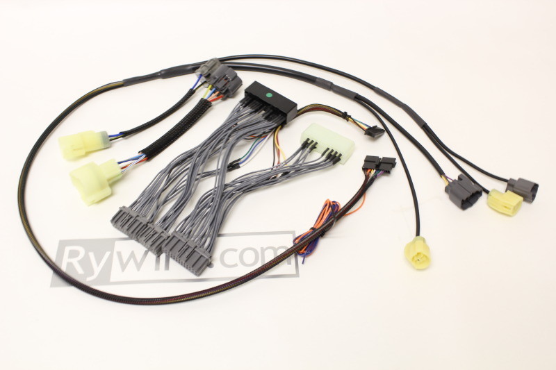

zdravím předělával někdo z vás EE9 což je 0BD 0 na P28? jde to jednoduše redukcí jako z 1 na dvojku nebo je v tom něco víc. o čem vím je že budu muset vyřadit rezistor box a dát jiný vstřiky. ale jde spíš o rozdělovač atd. našel jsem k tomu jen toto . ale tu jsou redukce na rozdělovač atd což já asi potřebovat nebudu nebo ano?
Jde o Bserii
obd0_to_obd1_package.jpg, 64.85 kB

Je vícero možností. Napiš mi co přesně máš a co přesně tam pak bude.
Vstřiky právěže vůbec nemusíš měnit. Můžeš mít klidně obd1 ecu a nechat původní vstřiky, jen k nim musí být pořád připojen resistor box. To samé jde i naopak, muzes mit obd0 ecu která ovládá obd1 vstřiky - ale musíš vyřadit resistor

ahoj já to taky řešil přechodkou na C5G,a vstřiky jsem neměnil,ale jak řiká fast musíš k nim mít resistor box

takže stačí je redukce plug and play? rozdělovač neřešit? četl jsem že OBD0 má jiné signály z rozdělovače než odb1 taže nevím jestli to bude na P28 fungovat, vstřiky tak půjdou větší takže jen vyradím RB

Při použití OBD1 ecu rozdělovač musíš dát pro B16A2, čili TD-44U Úsměv
dimitar je teď offline  dimitar
PříspěvekZaslal: 31.3.2013 , 23:17   Citovat
rozdelovas taky obd1 nebo obd2

Takže co a jak se swapem z hlediska funkčnosti na seriovým motoru bych měl vyřešený , teda zatím jen teoreticky tedka mi jde o to , buidu tam dávat jiný svody , budu muset i na OBD1 zachovat ( oBD0 kabeláž) obě lambdy vepředu ve svodech? , nebo to stačí napinovat na ECU jen na jednu lambdu?

??? dyt tam máš hondatu ne ? takže to záleží co si nakonfiguruješ ,nemusíš mít třeba žádnou.origo má vyhřívanou dole před kloubem.

ono to zatím pojede na P28 než se vše doladí , ale jde o to když použiju tohle tudy odkaz tak nevím jestli se mě změní pinout na lambdy , myslím že v tom conversion kitu by měl být konektor na lambdu tak bych nechal ty konektory na orig OBD0 lambdy prázdné a použil jen tuhle jednu. teda tak si myslím že by to mělo být.

ta redukce bude mit vystup na jednu vyhrivanou 4dratovou lambdu. Ta prece P28-mičce stači, tak co resis to mi hlava nebere
Druhou lambdu vyhodis a do svodu das zaslepku ne?

je to tak dráty pro ni jsou v redukci ,akorát bych lambdu přestěhoval dolů před kloub ,nahoře mi přijde že omezí průtok větvemi

jojo , jasně pokud bude jedna tak ji dám dozadu jak je u P30
