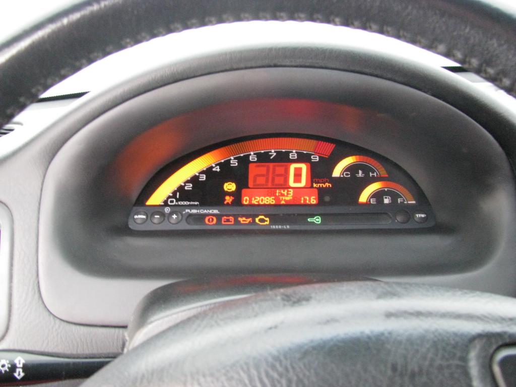

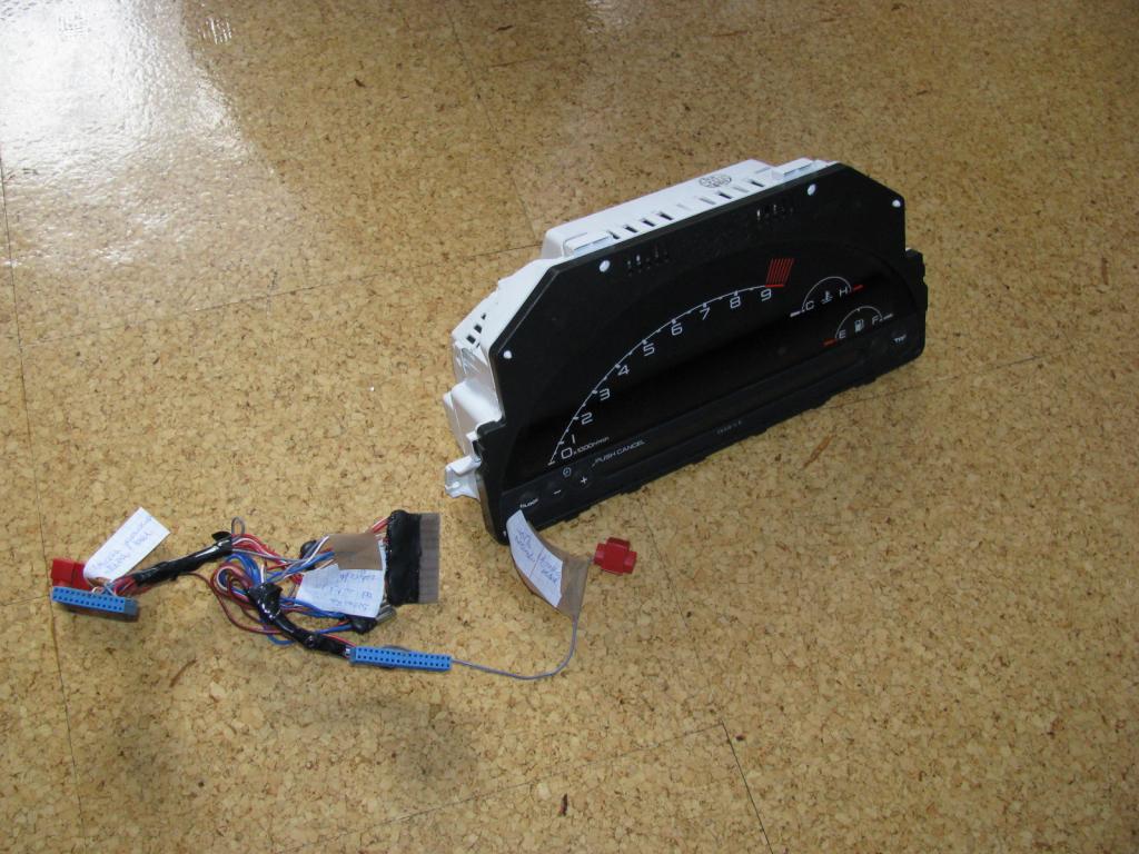

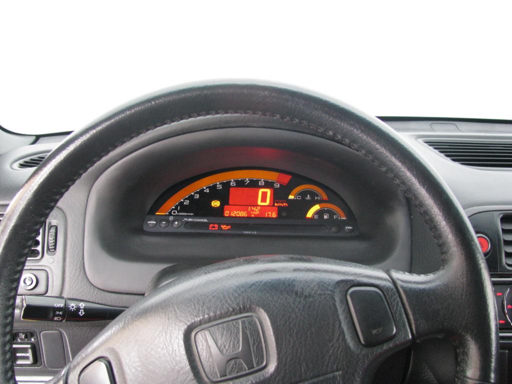

cau daval uz nekdo do civy 6g budiky z s2000?
ja jen ze jsem narazil na predelane digi budiky, tak jestli je mam koupit, nebo nekdo vi jak se daji nejak predelat origo z s2000 do civy EK.
prodejce pise ze se jen vymeni, nic se uz neupravuje, vymena za 5minut.
viz foto.
3150948554.jpeg, 79.19 kB
3150948554_1.jpeg, 76.14 kB
3150948554_2.jpeg, 123.73 kB

řešil jsem to do targy, ono je s některýma budíkama problém z s2000 jelikož jsem nikde nevyčetl jaký ale vydedukoval jsem že z ap2 protože tam použivají ten převodník a ten je kvůli otáčkoměru, jelikož ty bereš otáčky z rozdělovače, kdy lajcky řečeno ti dává signal typu ANO, NE a jak se to zrychluje vytváří to signál otáček a u S2000 by to mělo být již lektricky to je rozpětí od 0V do 12V a mezi tám je vypočítáno spektrum kolik dává, ten převodník mezi tímhle komunikuje a ten draží umí i že když posílá signal speed sensor v mílích že to přepočítá na km a obráceně. Když jsem sledoval c5g, c6g a targu tak někdo to měl plug&play a někomu nešli otáčky či lhaly. a potřeboval ten převodník. ale proč někomu to šlo a někomu jsem nezjistil.
Problém je ten že Amící jsou lenoši a koupí převodník ale dát za tuhle krabičku 2000 je dost a dá se sehnat za 2400 i u nas používají to motorkáří. Lenoši říkám proto, protože mít schéma tak mám výbornýho elektrikáře a ten by mi ho vyrobil.
Další věc je ta že budíky jsem nesehnal pod 3.000,-kč a + převodník za 2000 a jsem tam za 5000 a myslím, že to je drahá sranda.... je to dobrý

nevim jak otacky, ale na rychlost se dela prevodnik

no ten co prodava primo ty co jsou na obrazku primo pise toto:
všechny ovládací prvky fungují jako Ori hodiny, cena je za budiky, svazek el., specialni plast kolem budiku do ek.
lze pouzit na civic vti , ek4 , ek9 , jdm , s2000 , b16 , b18 , integra
Příspěvky: 818 H+ body: 0 2001 Stream Zakázán vstup

ee nema jen tyto pri obrazky a ze se jedna o budiky vytazene z jeho auta civic EK. ma jeste swap brzd z integry na civy i s kolama najeto kotouce a desky 2000km. tod vse.
a tady ten taky nema zadne prevodniky. asi ty z AP1 jdou predelat i bez prevodniku.

bez prevodnikov to nefunguje, potrebujes este VSS konvertor, ECT konvertor
celkom slusne riesenie je tu
