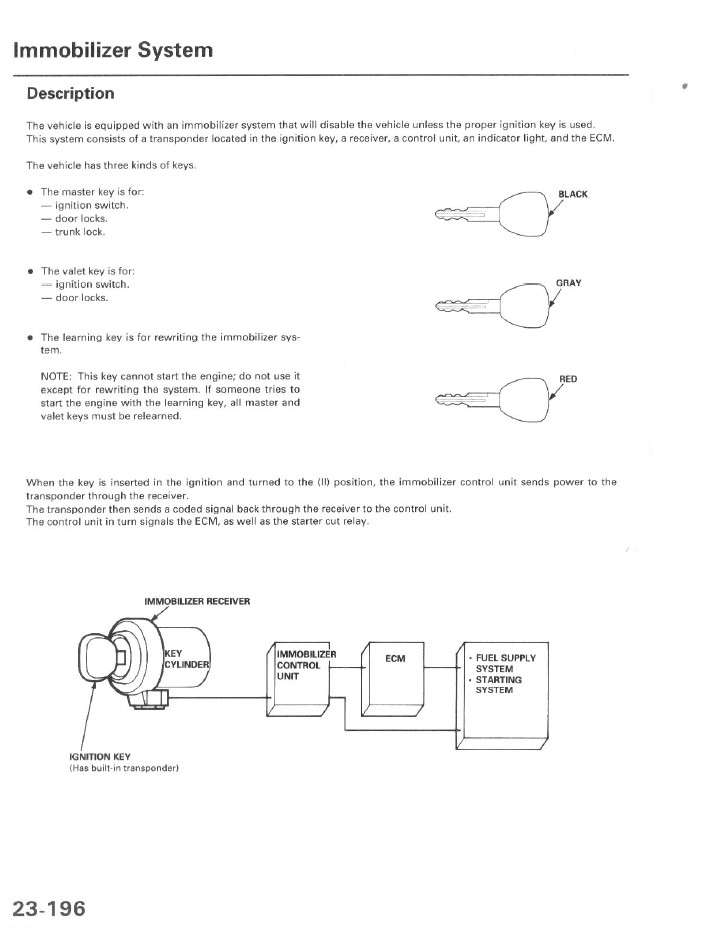

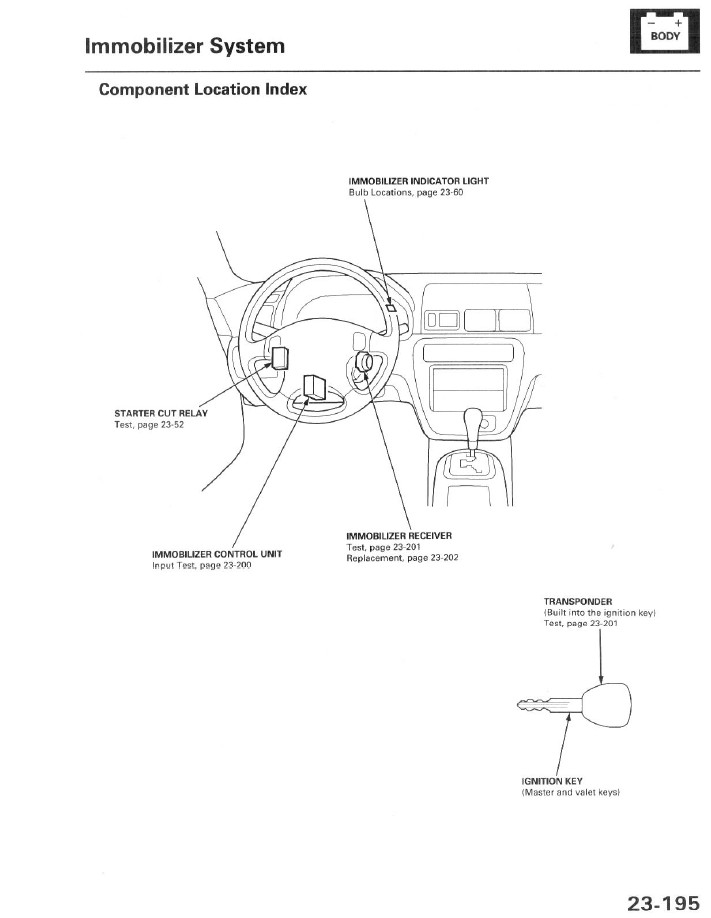

podle červenýho - což je learning key - to musí jít udělat. V manuálu píšou že když ztratíš Master key (nebo i Valet key) tak potřebuješ sadu A což je Blank key neboli prázdný klíč a ten určo nestojí desítku...
Capture07-04-2008-14.55.35.jpg, 120.34 kB
Capture07-04-2008-14.50.31.jpg, 74.52 kB
Capture07-04-2008-14.50.20.jpg, 58.21 kB
Příspěvky: 4971 H+ body: 31 1995 Prelude VTEC

no hádat se s tebou nebudu Úsměv ale proč tam teda píšou že při ztrátě černého potřebuješ sadu A což je jen blank key?
k čemu je teda ten červený? to se dá použít jen v kombinaci s černým a jinak je na nic?

jo dyt je tam napsano, ze learning key resetuje imobil. ecu. Pouziva se na rewrite imobilizeru a pak maj nejakou zapisovacku, kterou ho naucej vsechny novy klice.

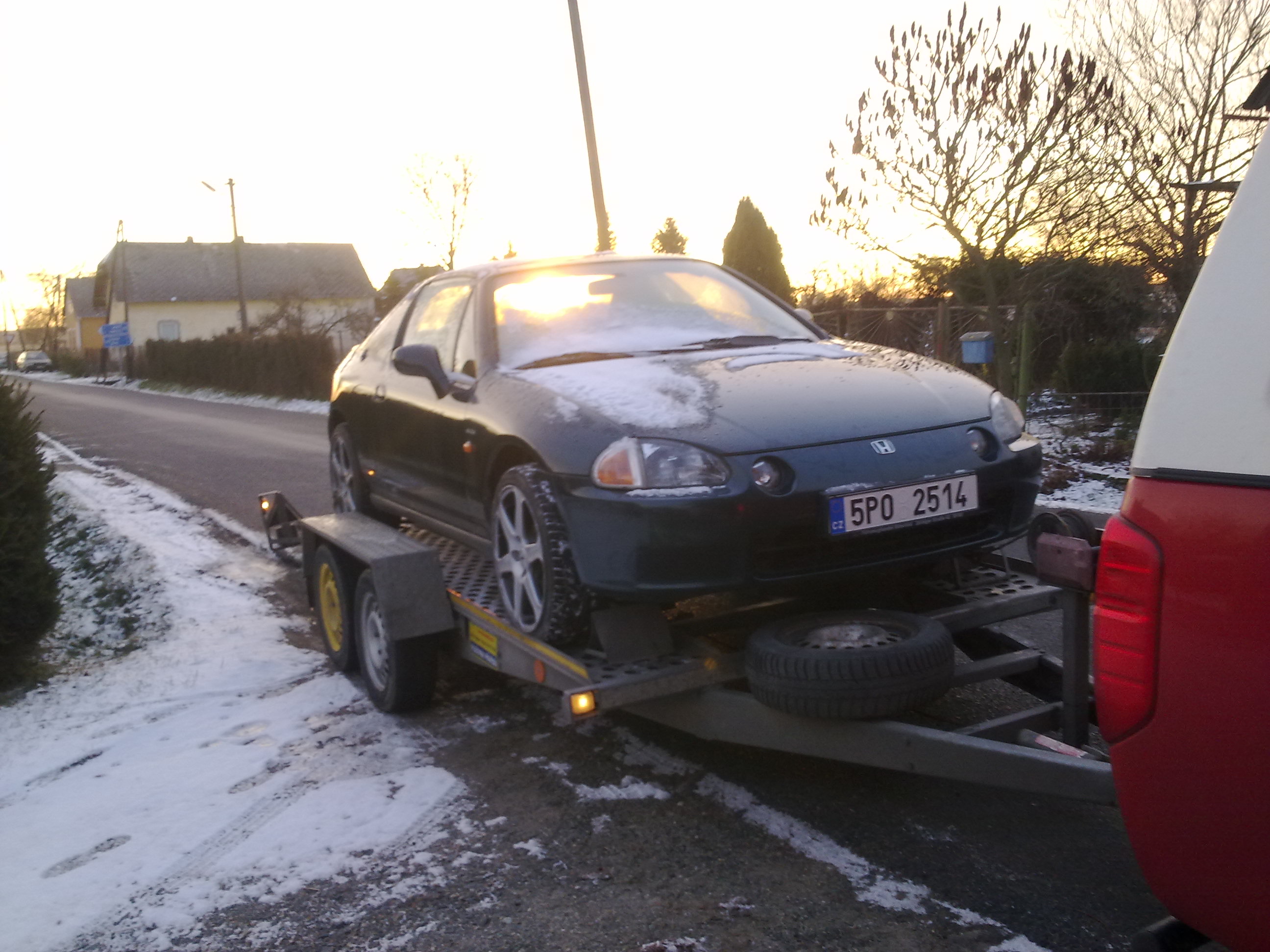

Měl bych na Vás dotaz ohledně klíče s imobilizerem na Hondu Crx del sol r.v.1996. Ztratil jsem od ní jedinej klíč co jsem měl a teď mi nejde auto nastartovat jediný co mi zůstalo tak. ori. (červený) servisní klíč, a černý. o tom jsem se dozvěděl že je v něm nový typ imobilizeru, který se začal vyrábět až dva roky po výrobě mého auta.jediný co s nim udělám je to, že to auto odemknu a rozsvítim kontrolky. No tak jsem jsem si v plzni nechal (na radu od servisu roto nissan) vybrousit nový klíč s imobilizerem (souhlasný s červeným klíčem) a nechal si ho podle červeneho nakódovat. problém je v tom že auto stále nestartuje. jediný rozdíl oproti bývalému černému nahradnímu klíči je ten, že sepne alespoň pumpa. ale znepokujuje mě to že kdzž jsem ten puvodní černý klíč tam dal tak blikala zelená kontrolka pomalu a teď když je nakodován nový černý klíč podle červeného tak bliká stejně rychle jako ten červený. tak vás prosím o radu co mám dělat už fakt nevim a milionář taky nejsem Velmi šťastný prosím o brzkou radu děkuji Honda
20122011015.jpg, 635.98 kB
Příspěvky: 55 H+ body: 0 1996 CR-X DelSol

V uživatelském manuálu je napsáno něco ve stylu: "zásadně nepoužívejte ke startování červený klíč, může dojít k zablokování imobilizeru!"
Takže bych to viděl na kšeft pro Honda servis....
