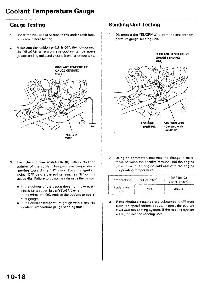

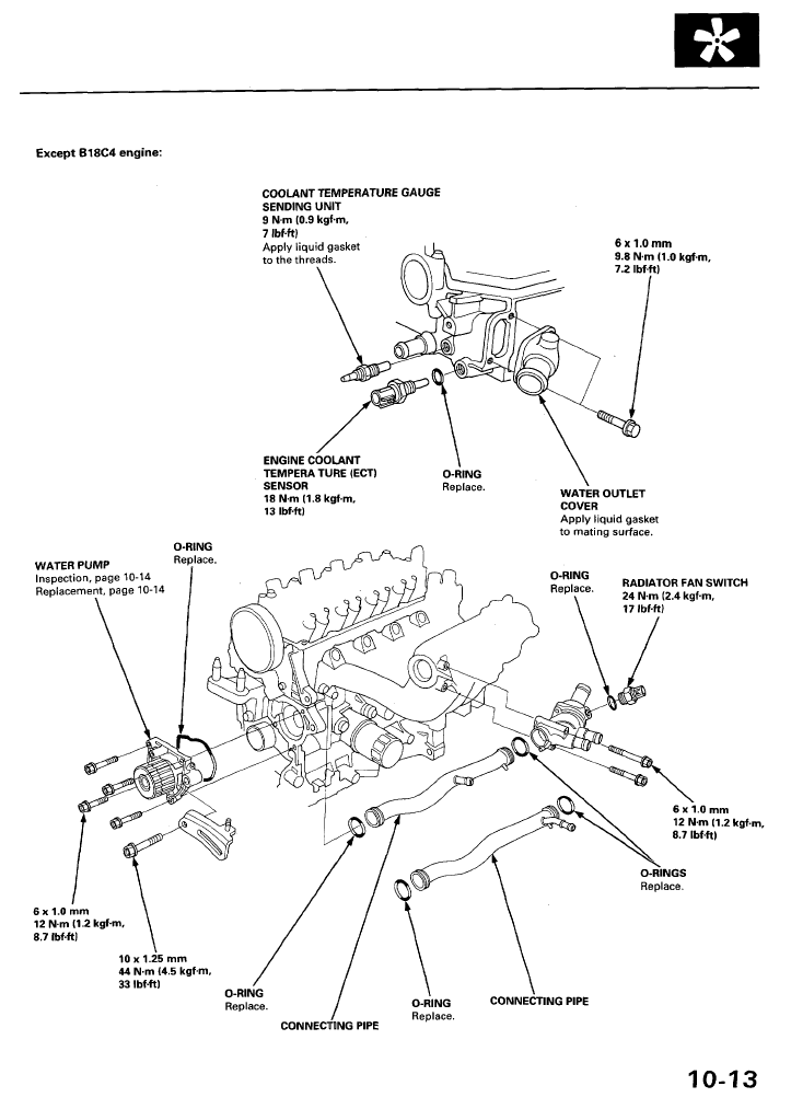

V priloze mas screenshot z serv. mauanalu, nejak mi teda nedochazi kde presne to misto je, ale lepsi napoveda nez nic. Jestli jsem to dobre pochopil v manualu, tak te zajima "Coolant temperature gauge sending unit".
edit, jeste je tam jedna stranka i s postupem jak otestovat funkci budiku i cidla. Take v priloze.
D14_temp_sensor.png, 82.82 kB
D14_temp_sensor2.png, 95.88 kB

PříspěvekZaslal: 23.5.2013 , 15:55   Citovat
pod rozdelovacem sou dve cidla, dvoupin je pro teplotu pro ECU, jednopin je pro teplotu pro budiky, koukni se jestli mas dobre prikostrenej mot. svazek na termostatu

PříspěvekZaslal: 24.5.2013 , 13:55   Citovat
Nákresy mi moc pomohly aspoň teď vím co je kde. Dnes nebo o víkendu se na to vrhnu. tak dám vědět jak jsem dopadl. Díky )

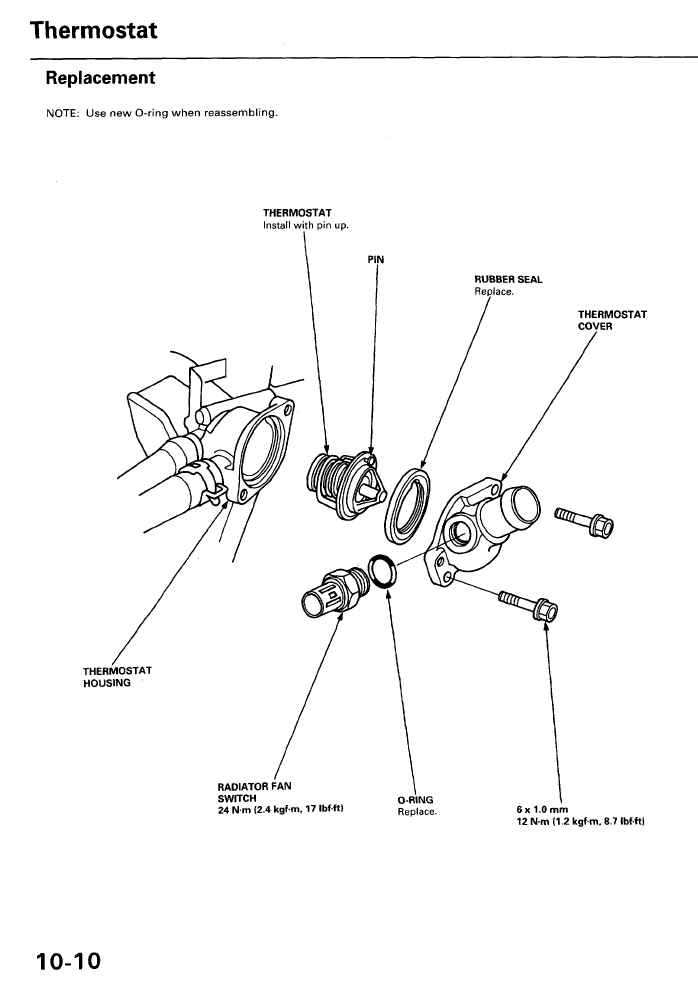

PříspěvekZaslal: 28.5.2013 , 20:08   Citovat
Podle tech hadic to opradvu vypada na neprepoustejici termostat, jen ti zustal v opacny poloze nez tehda me. Viz priloha.
Thermostat.png, 50.74 kB
Příspěvky: 1676 H+ body: 3 1998 Civic

DrSlimm je teď offline  DrSlimm
PříspěvekZaslal: 31.5.2013 , 19:10   Citovat
