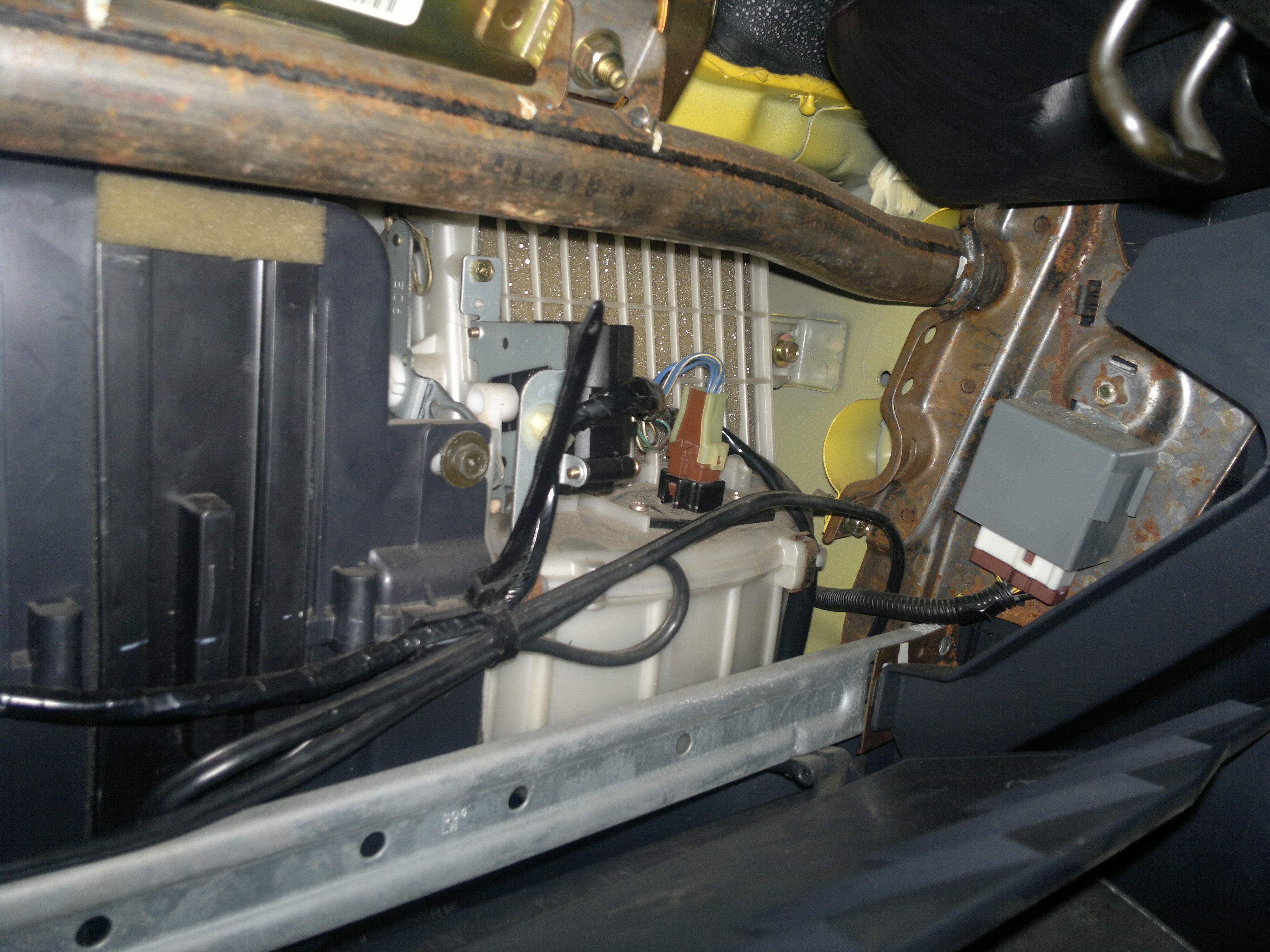

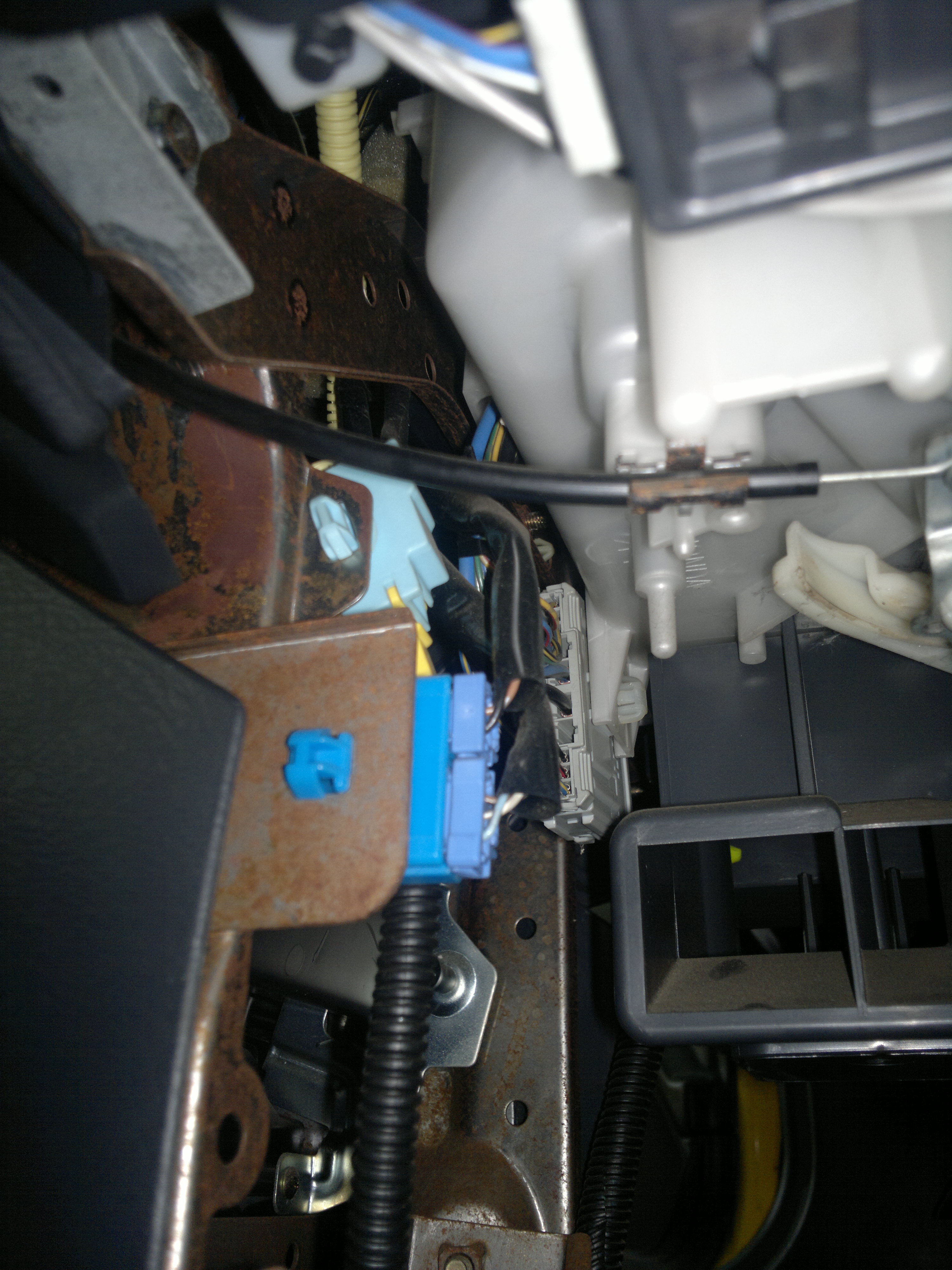

tak jsem hledal a vubec si netroufam rict zda jsem to nasel muzete poradit zda je to na fotce?

spodní fotka ,tmavší modrý plast ,horní konektor. ještě mrkni pro sichr, nemělo by z protikusu nic výst je to pouze držák.
PříspěvekZaslal: 10.6.2013 , 9:14   Citovat
No vuala..jak pise monty..ten tmavsi je jen ten drzak jak sem psal.. je v nem uzsi 2pin co pouzijes a sirsi 3pin..jen to vycvakni a je to....takze kde to teda bylo? poface predpokladam tam co sem psal ja - tedy na leve strane za stredem Úsměv

diky moc ano na leve strane za stredem tak tak Úsměv takze pochopil jsem dobre odpojit oba konektory a spojit?

ne vytáhneš pouze ten horní dvoupinovej konektor a kancelářskou sponkou /kouskem drátu atp oba dráty v něm propojíš. pak zapneš klíček a bud to začne vyblikávat chyby -vyčteš kod ,nebo zustane jen svítit -pokud nic v paměti nebude mít.
