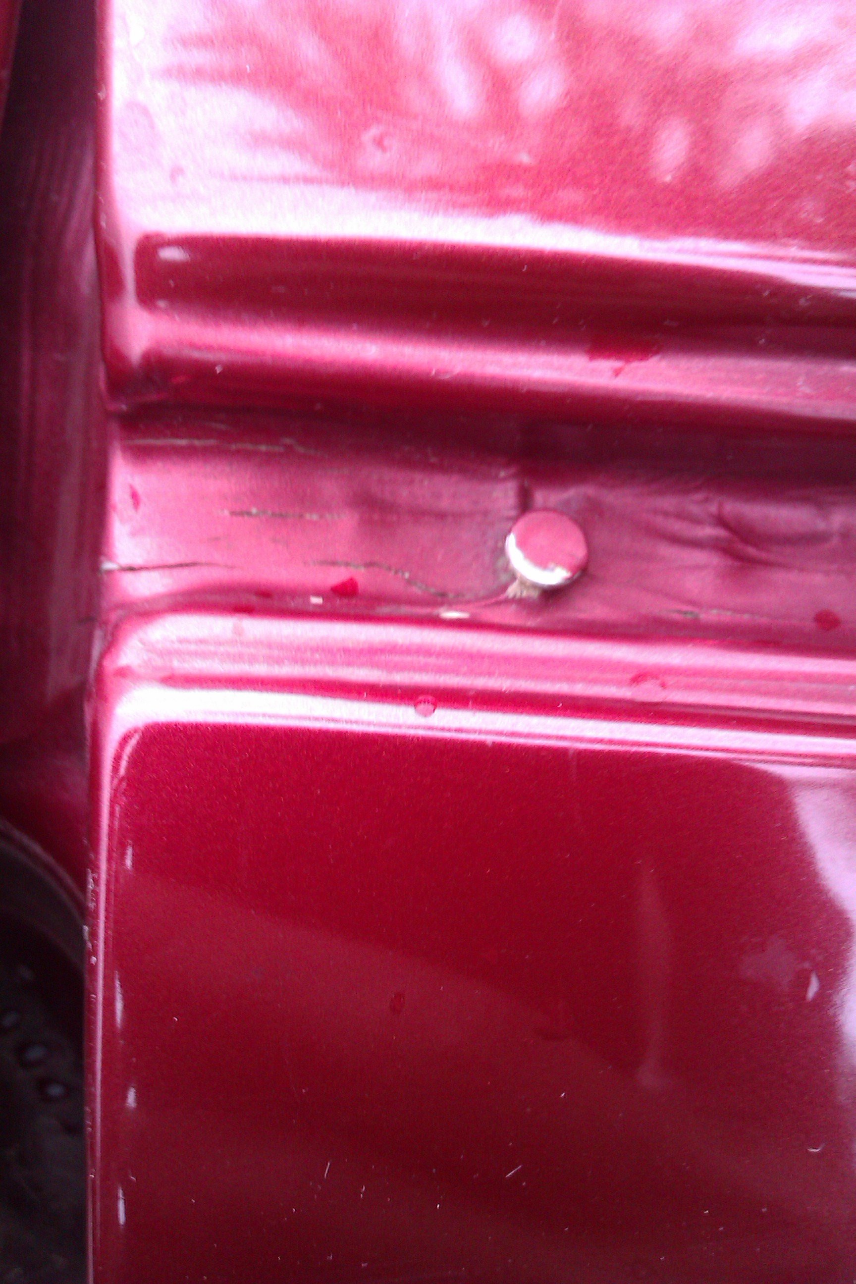

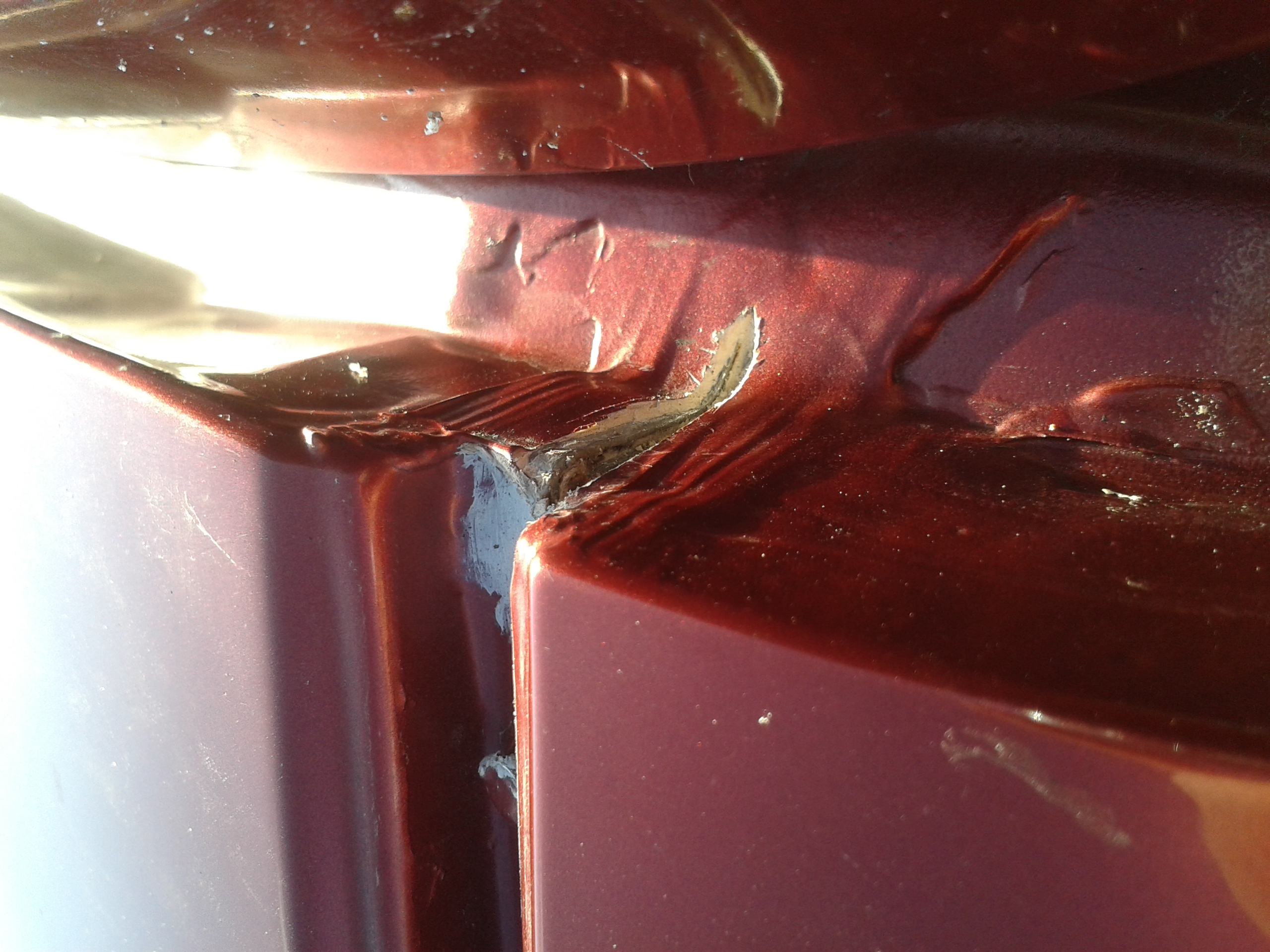

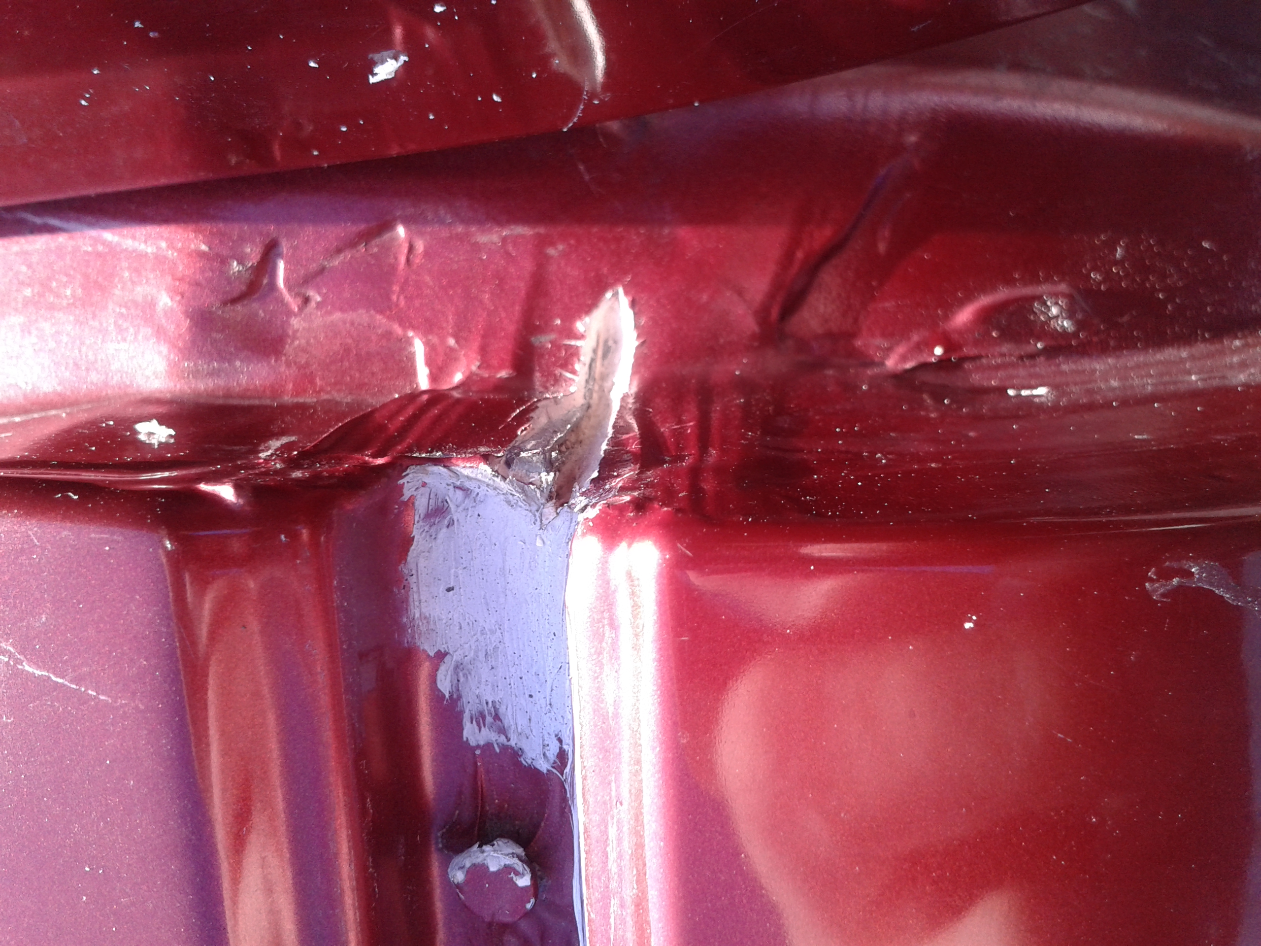

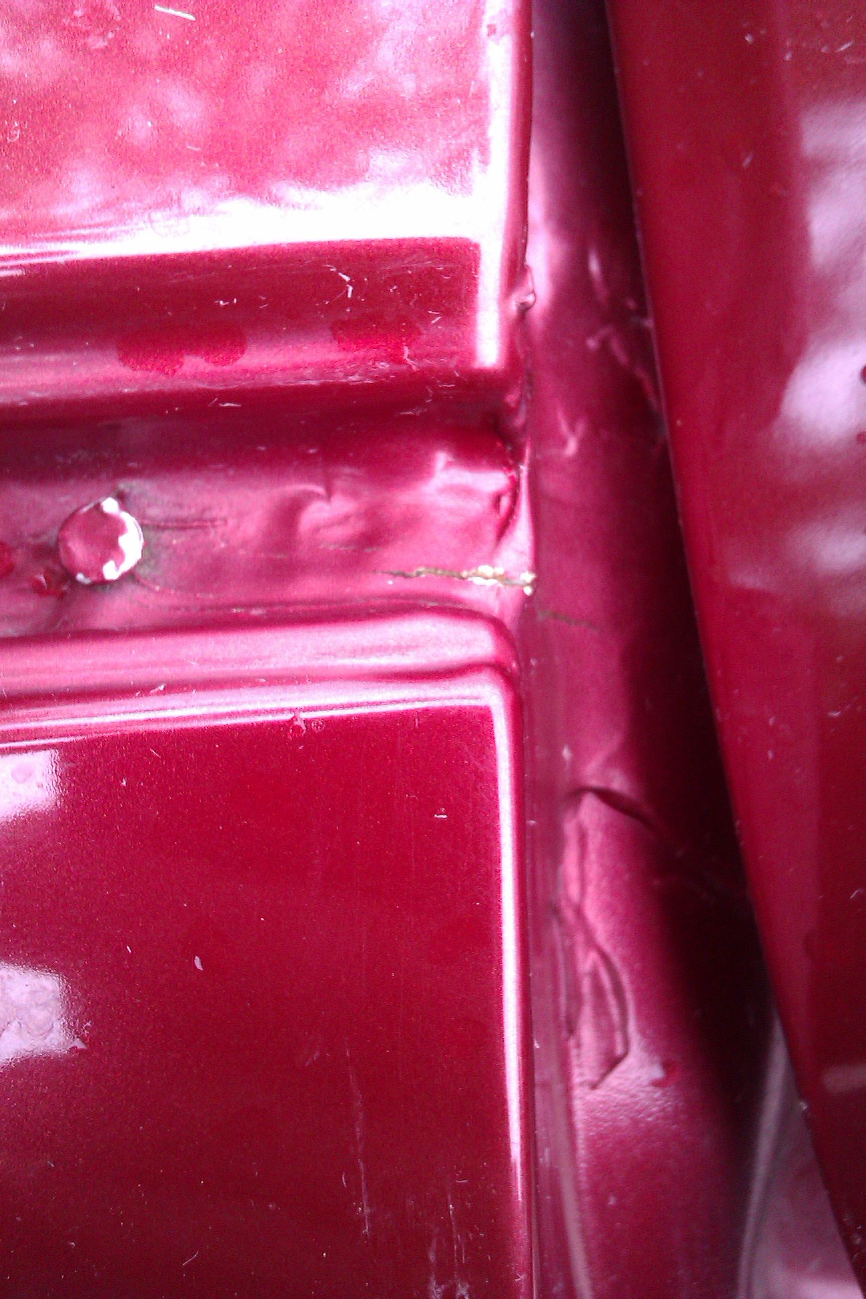

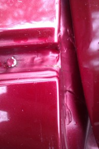

PříspěvekZaslal: 8.7.2013 , 13:05   Citovat
takze uz jsem opravil i popraskany tmel na spoji strechy a bocniho dilu a pretesnil i odfuky pod naraznikem ... jak zaprsi a nebo budu mit chvilku dam dalsi info, odmontoval jsem i zadni tapec a po strese a nebo plastech nic nestekalo ani kolem svetla uz /mozna ani predtim) neteklo takze jedina varanta byl Odfuk na zavirani dveri
20130704_181434.jpg, 2.94 MB
IMAG0674.jpg, 741.79 kB
IMAG0675.jpg, 870.28 kB
20130704_181441.jpg, 2.7 MB
