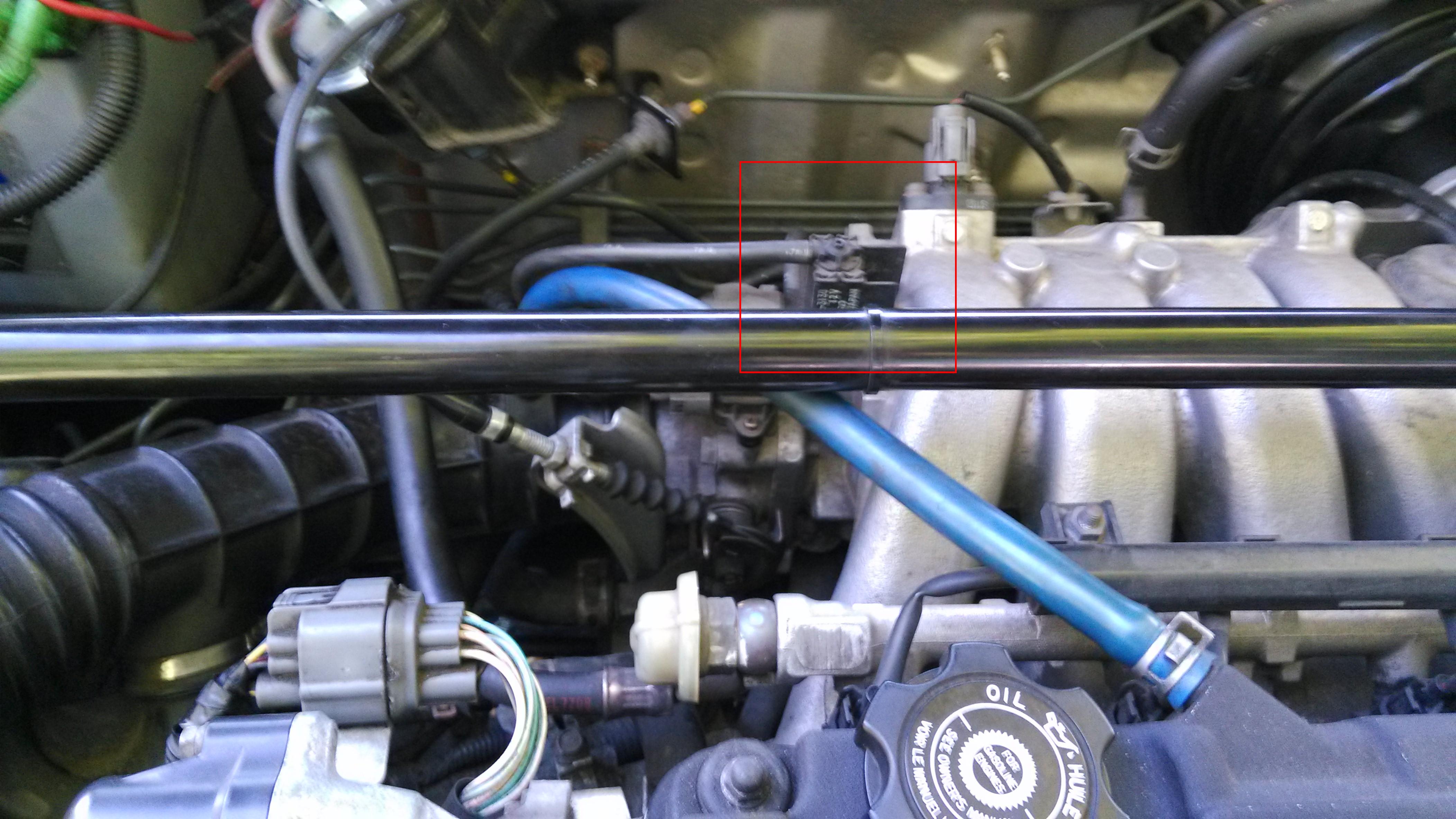

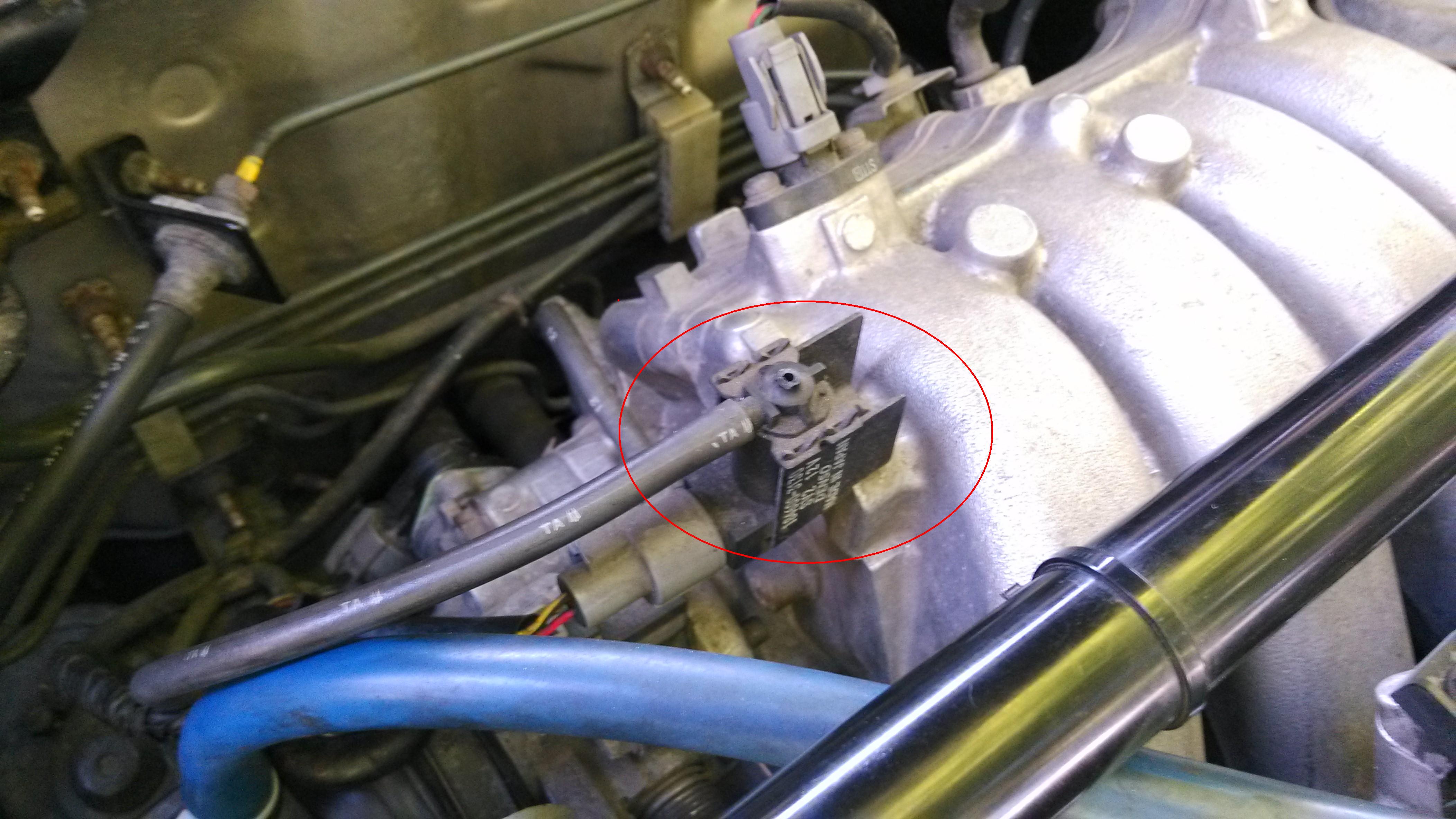

Ahoj pánové, "povedla" se mi u mého b18c4 taková věc Smutný mám zvýšené volnoběžné otáčky, tak jsem se rozhodnul vyčistit klapku a EACV, úspěšně vyčištěno - ale bohužel pořád zvýšené Smutný , jenže při dávání zpět se mi podařilo ulomit (bylo už šero a prd jsem na to viděl, nešikovně jsem se opřel a bylo to) zřejmě EVAP ...přikládám foto....ptám se, dá se s tím jezdit, aniž bych jakkoliv ubližoval autu nebo jde to vyešit nějak jinak (zaslepit)? ...díky za každou radu, Kuba přátele

nevadi to cos ulomil je jen nasazovaci filtr

Doomm: Díky za odpověď. Byl tam nahoře jen takový plastový "váleček" Se stydím ...takže mám to něčím nahradit? Zaslepit? Nechat tak a neřešit? Úsměv na auto jsem puntičkář přátele

muzes to nechat tak nebo nozikem zariznout

Doomm: Ještě se vrátím k termínu "jen nasazovací filtr" ...co ten filtr filtruje, netušíš? Pořád mi vrtá hlavou, že tam asi zbytečně nebyl a když tam teď není, tak to musí mít na něco vliv...vlastně teď nevím, jestli to, že je to ulomené, pořád nezpůsobuje ty zvýšené otáčky, které, i když jsem klapku i EACV vyčistil, přetrvávají...už jsem z těch zvýšených volnoběžýných otáček celkem zoufalý, dělá si to, kdy chce, hlavně, když auto jede po nočním stání v ten den prvně, tak i po zahřátí jsou na 1500ot/min, když už startuju a jedu podruhé v ten den, je to většinou v normě...pořád platí, že kdyby někdo tu ulomenou část (nebo celý ten žebrák) měl zbytečně doma, koupil bych ji...děkuju přátele

filtruje vzduch, ktery nasava ten ventil. Nasava ho proto, aby se cim jak nejrychleji vratil do puvodni polohy. Je to jen propojeni s atmosferou. Plno lidi jezdi s ulomenym filtrikem. Jedine co se muze stat je ze ten ventil po case (hodne dlouhem) odejde

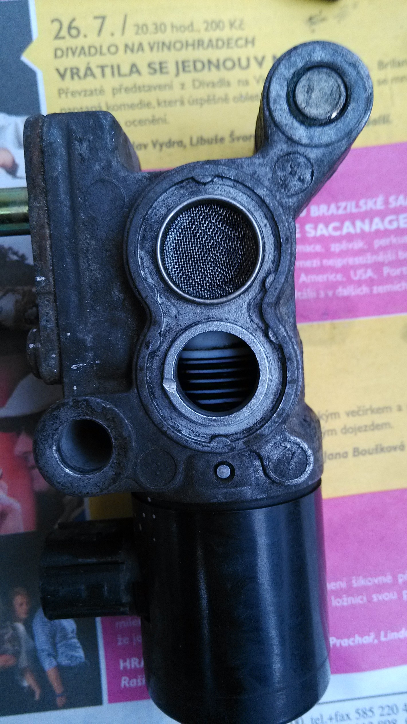

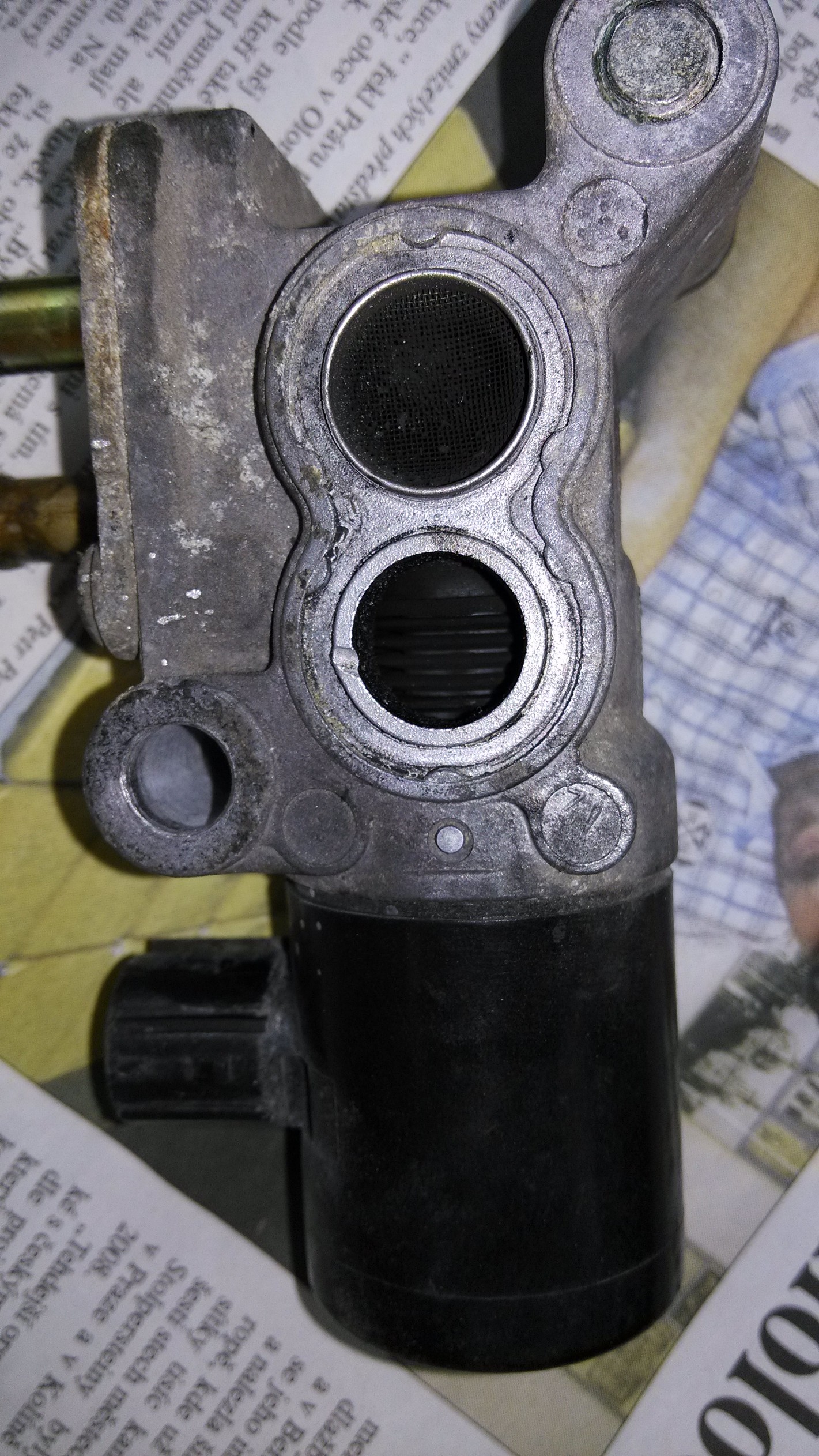

PříspěvekZaslal: 6.10.2013 , 21:35   Citovat
Můžu to zkusit i Tvým postupem, nevšimnul jsem si žádného kanálku zvlášť pro přívod vzduchu k EACV, ale zítra na to mrknu, snad najdu Úsměv klapku mám pečlivě vyčištěnou, ale doraz jsem neseřizoval (zkusím pohledat, kde se nachází seřizovací šroub a jak na to, tohle jsem ještě nedělal, tak snad to nerozhasím úplně)...eacv jsem čistil tak, že jsem si ho samozřejmně odpojil, sundal těsnění, na hadřík jsem si nastříkal čistič na škrtící klapky otřel povrchu, prostříkal vnitřek (několikrát) a vylil, pak jsem vzal vatové tyčinky do uší a pečlivě, co šlo, čistil + kapesníčky a to taky několikrát...zde je foto před a po...nic jsem nerozebíral, jelikož šrouby na eacv byli dost "zarostlé" ...má se to rozebírat úplně? Co ten černý plast, má se to taky sundat? Se stydím

stacilo mi vzdycky vycistit to tak jak jsi to delal, nikdy jsem to nemel cele rozebrane
