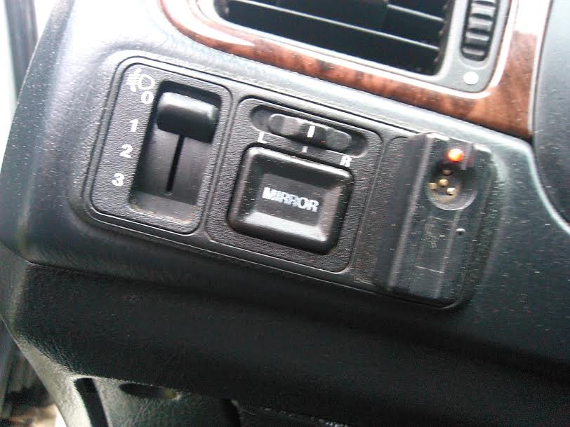

PříspěvekZaslal: 10.12.2013 , 12:35   Citovat
Já bych řek že je originální protože na něm nic napsanýho není a do tý palubky bych řek docela pasuje viz foto
unnamed.jpg, 56.82 kB
Příspěvky: 453 1995 Civic Varování : 1
Ajsik je teď offline  Ajsik
PříspěvekZaslal: 10.12.2013 , 12:40   Citovat
CrazyManer napsal:
Není to origo, jen nějaký UNI...úplně stejnej jsem měl na Fáčku - čuchátko Velmi šťastný

CrazyManer je teď offline  CrazyManer
PříspěvekZaslal: 10.12.2013 , 12:44   Citovat
a ten čip vypadal hodně podobně jako tenhle :
akorát ten můj měl ten konec s tim kontaktem vystouplej

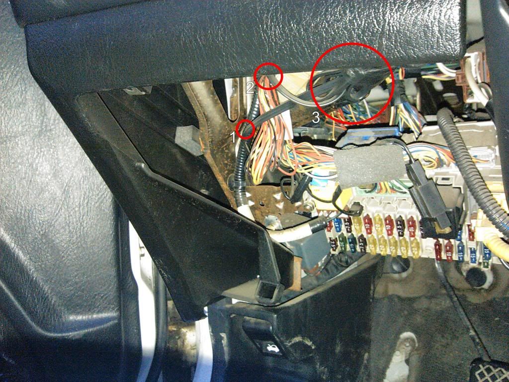

PříspěvekZaslal: 11.12.2013 , 19:09   Citovat
Nechci rozebírat palubku, sundal jsem spodní kryt, poradí mi někdo prosím? Popis k fotu pod fotkou
1 - Zde se kabel ztrácí, je tam málo místa, prd vidim a nechci sundavat celou palubku
2 - Tudy kabel vede k místu kde se přikládal čip
3 - Obří zámotek přebytečný kabeláže od imobilizéru Velmi šťastný

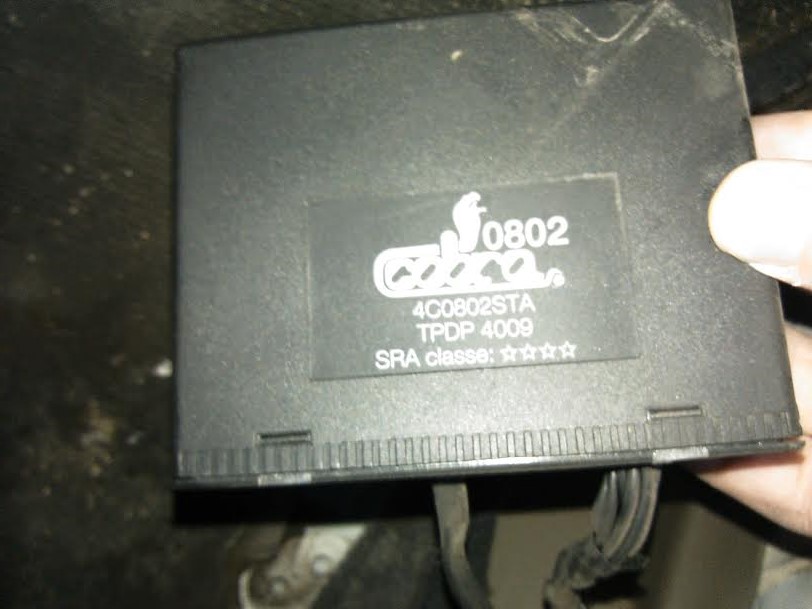

takže už jsem měl čas to vykuchat, takže jsem zjistil kde je uložená jednotka imobilizéru a už vim i název a typ
našel jsem manuál v pdf ale jen ve francouzštině, nová klíčenka stojí na ebayi 700 a k naprogramování novýho klíče je potřeba jeden starej ... takže zase nic pro mě ... vůbec si nevím rady, mohl by někdo prosím poradit? Měl jsem v plánu koupit imobilizér znovu stejnej a jen vyměnit jednotku a vesele používat nový klíče ale zjistil jsem že se to už nedá sehnat ani na ebayi Tak to valím bulvy

Fish je teď offline  Fish
PříspěvekZaslal: 14.12.2013 , 13:21   Citovat
schéma zapojení třeba zde:
