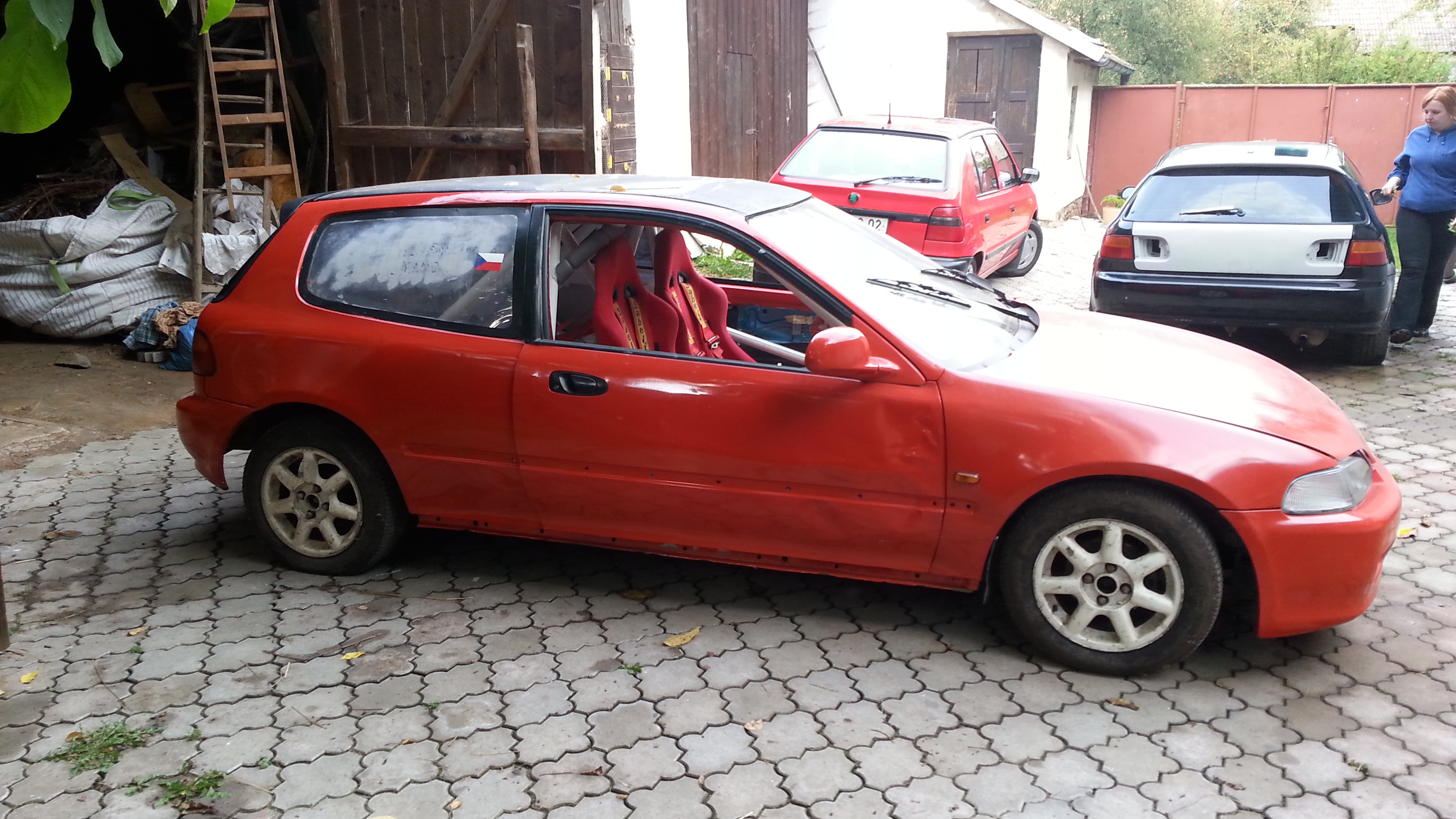

Tak jsem si pořídil novou hračku o kterou bych se rád podělil a zároven si při dalších pracech na ni nechám rád poradit.
Co už bylo na voze při koupi:
Motor 1,3 se sníženou hlavou, vačkou z 1,6 a osazen dvěmi karburátory Keihin
Zkrácená převodovka od Streedkida. Kratší stálý převod a zkrácené kvalty 3,4,5
Výškově a tuhostně stavitelný podvozek
V autě ochranný rám
Sportovní sedačky a pásy
Volant Victor
K autu byly Helmy s intercomem Sparco a suché slicky Kumho Ecsta R13
Určitě jsem na něco zapoměl ale to se časem doplní. Je na něm ještě mraky práce, některé věci jsou i docela zprasené ale myslim že to není špatný základ.
Mojim cílem je ho dostat do lepšího stavu, něco ještě poupravit a hlavě udělat tak aby splnoval podmínky pro ČMPR
Zde jsem nahrál aktuální foto

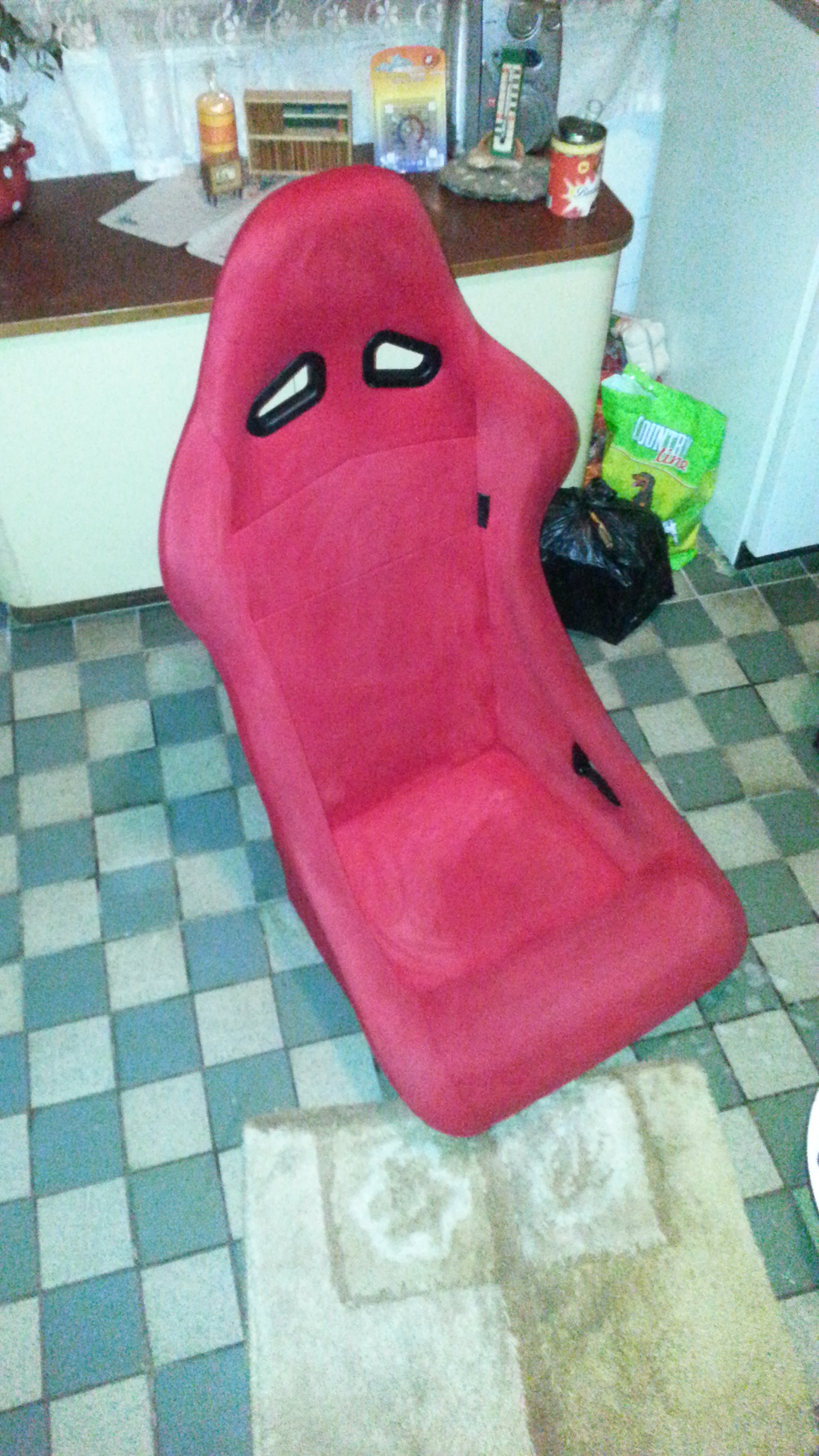

Začal jsem s uchycenim sedaček. Ta těchto pojezdech se pár kilo ušetří Velmi šťastný

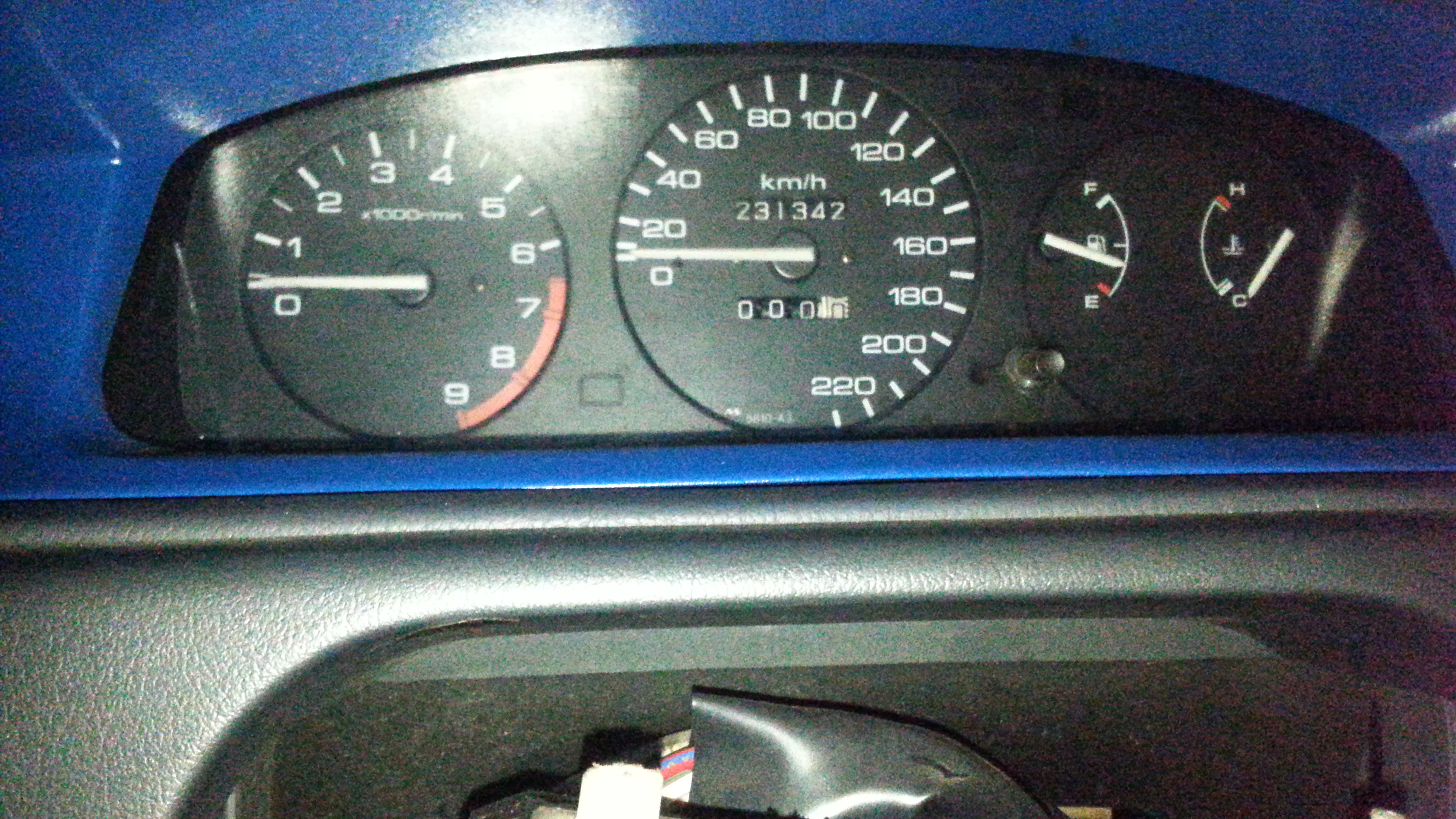

Tak jsem opravil tacháč a trochu jsem testoval a podle videí co jsem na youtube našel tak s touhle převodovkou na 2ku mam v 7000ot. o 10km/h mín a na 3ku o 20km/h. Až nahraju video tak ho sem hodim...

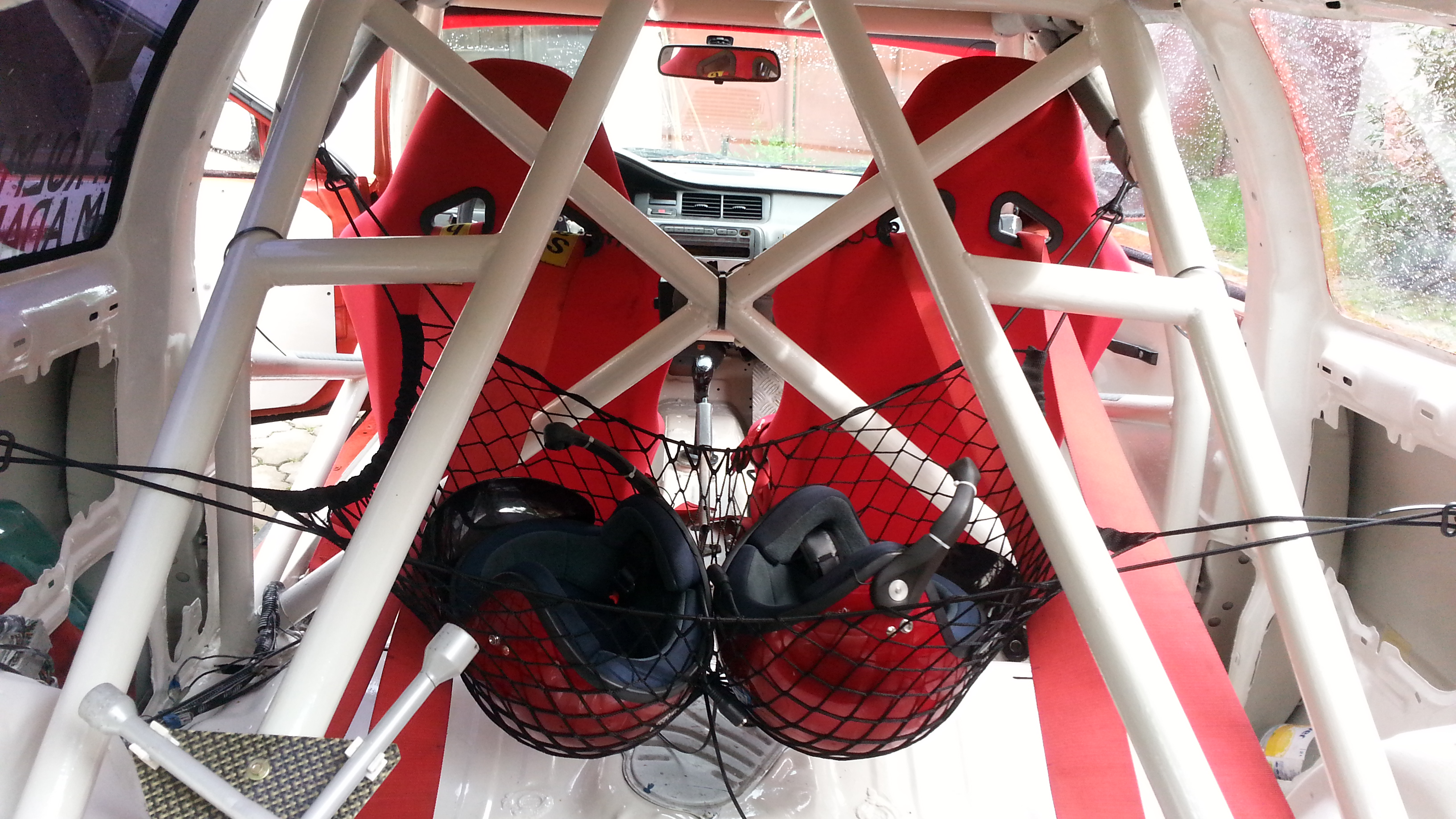

Tak jsem tu na to trochu zanevřel ale na autě se stále pracuje. sice pomalu ale jistě. Zde je výčet toho co se na autě udělalo a pozdějc dodám i nějaké foto je to dobrý
vyhazuju a vyřezávám veškeré zbytečnosti (různé uchyty, držáky sedaček, výstuhy kapoty, stahovačky oken...)
zapojil jsem 6ti polový odpojovač baterie, ještě zbývá vytahnout lanko ven
vymlátil jsem tu izolaci nebo co to je v interieru pod sedačkama a koberečkama
vyvařil jsem lemy a zavařil šíbr
navařil uchyty pásů
Některé díly už jsou v laku (dveře, blatníky, nárazníky...)
Pořídil jsem 6ti bodové pásy Sabelt

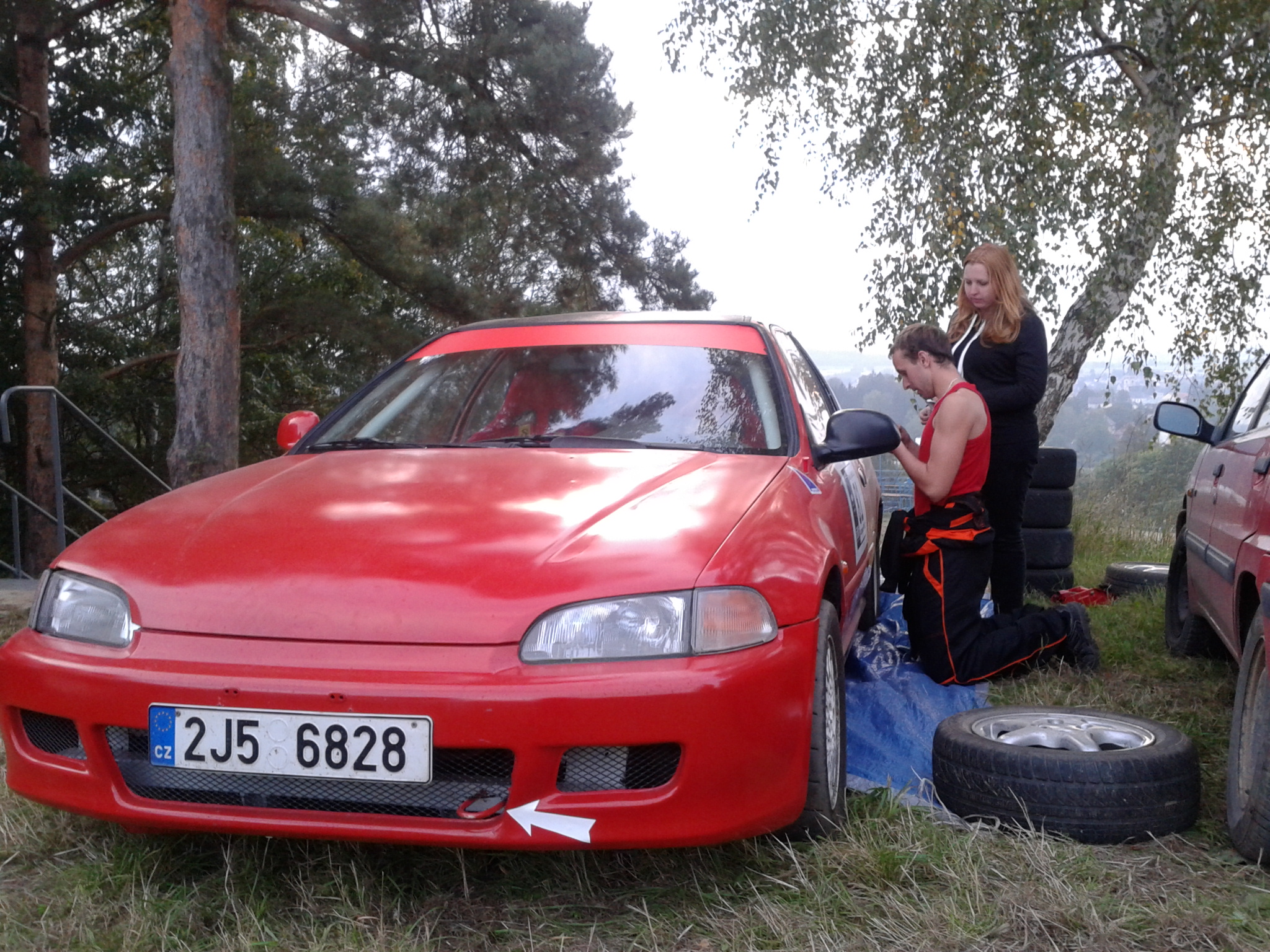

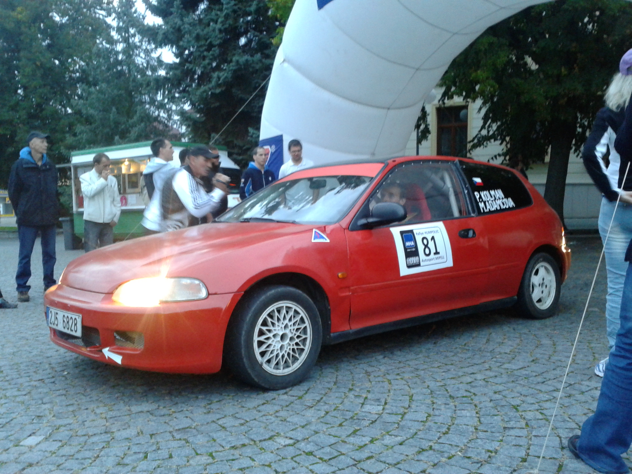

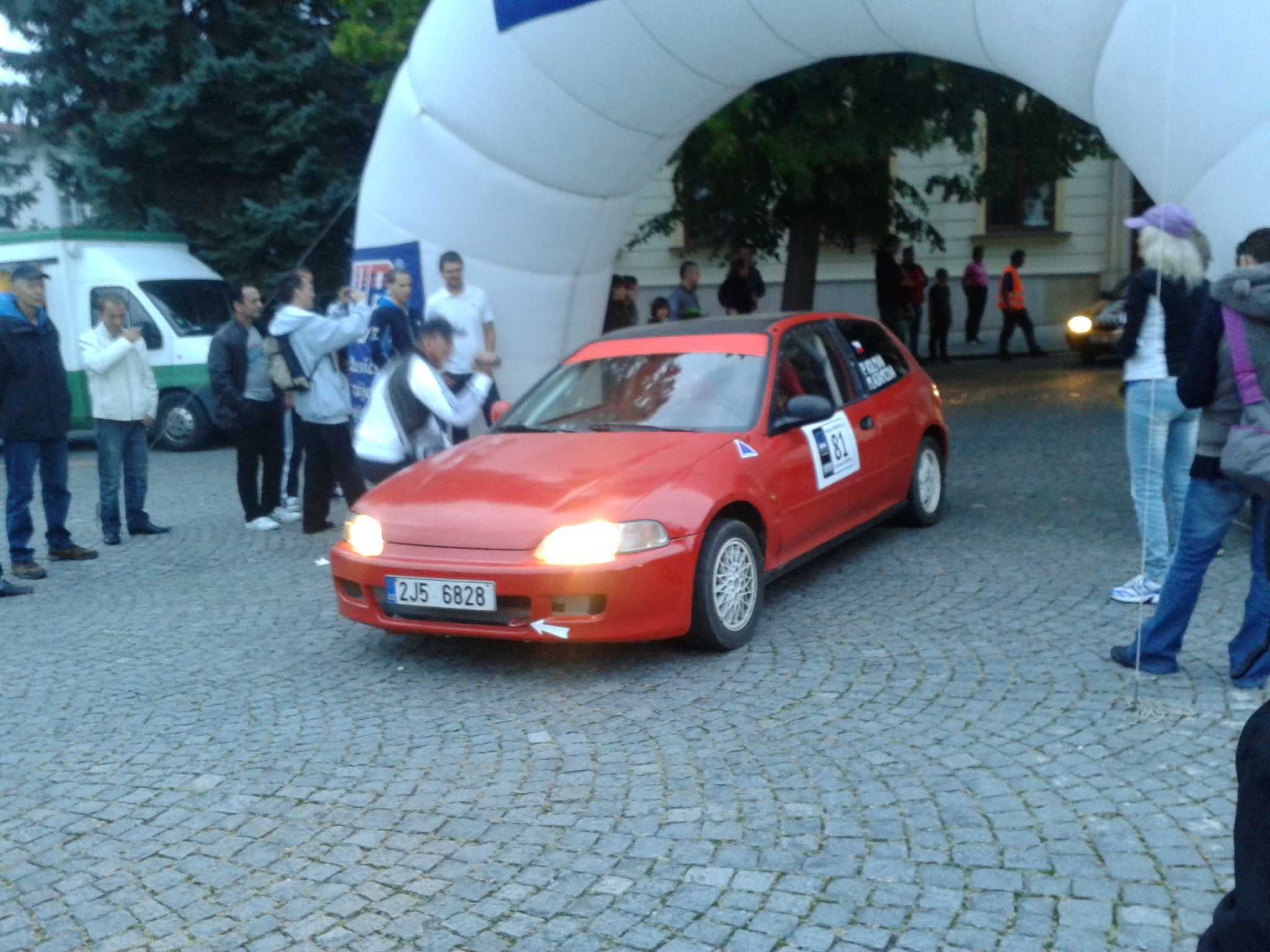

Nevím zda to tu někdo sleduje či nikoli ale přihodím pár aktualizací.
Na voze bylo doděláno vše potřebné a v září jsme starotovali v Českomoravském poháru v rally na Rally Humpolec. Byl to náš první závod v rally a cílem bylo hlavně dokončit, což se nám splnilo a skončili jsme na 8.místě v kategorii A1.
