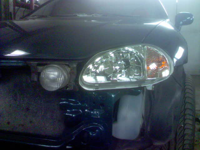

Klasika jako u všech ostatních stylingových světel....v drtivé většině nemají el.naklápění, občas se mlží nebo do nich teče voda, nelícují s karoserií tak jako originál světla. Takže si s tím člověk musí trochu pohrát a i tak je výsledek nejistý. Amyslím že konkrétně tyhle nemají ani žárovky na parkovačky. Zatím jsem nepotkal moc takovýchhle světel s evropskou homologací, takže na "čisté" STK problém.

No, já je koupil přes tuning-honda.cz, nevím zda jsou to přímo vony nebo podobný, ale neteče do nich, svítí pěkně, a pasovaly jak vod tam, na fotce je sice mezi kapotou a světlem fuk, ale to je tím že to bylo řachlý. Tyhle přímo jsou určený pro usa, takže vážně nemají parkovačku v parabole, ale kamoš má na vti ty stejný a vyřešil to prostým vyvrtáním dírky ze spod, a nastrčením objímky dovnitř, na stk už byl a v poho.... štelování naklápění jen ručně, motorek napřiděláš. Ale tuším že auta do roku 95 neměly naklápění, možná kecám. Jinak jesly pojedeš přes brno, dojeď se podívat....
