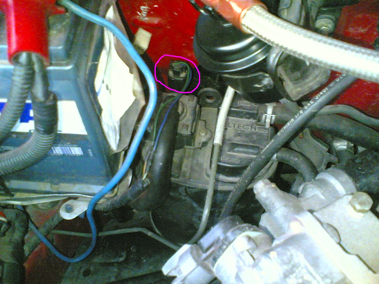

tak to skubani je vyreseno. Byla to jen ma hloupost. Pri zapojovani lambady jsem vyndaval filtr s aktivnim uhlim a vede k nemu konektor se dvema draty. Ja vul to zapojil obracene zmatenej
otazka je, k cemu jsou na tom filtru ty draty??
davam foto pro upresneni.
Tim se poresilo to skubani, uz neskube, ale stale nejede. Jakoby se nechtela roztocit pres 5tis otacek. A v 6ti tis otackach umre uplne. Dal uz nechce Bueee
Neme nekdo napad??

videl bych to na tu vecicku, u ktere nevim k cemu slouzi. Naco to je?? Je to do banky s akt. uhlim. Vedou tam dva draty (cernozluty a bilej se stribrnou teckou).

tak..V manualu je to oznacene jako EVAP. Je to "control canister vent shut valve". Naco to je?? cože cože ?
Příspěvky: 1021 H+ body: 0
určin je teď offline  určin
PříspěvekZaslal: 8.5.2008 , 14:32   Citovat
tak je asi vyreseno. EVAP to nebyl a dvoucestny ventil (na ktery jsem se ptal) je taky O.K.
Nakonec jsem sel po kontaktech, hadicich, vycisteni rozdelovace a nastaveni predstihu a ejhle, prestalo to Úsměv
porad by me ale zajimalo, naco presne je ten system EVAP ?? cože cože ?

To je system na spalovani benzinovych vyparu z nadrze (evaporative = vyparovaci)
