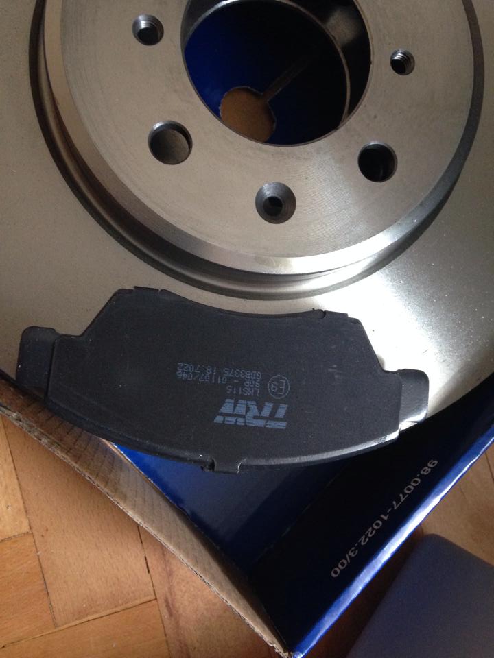

Zdravim.Pokoupil jsem kotouce MG 282mmx25mm a k tomu desticky z anglana trw.A po prilozeny desticky kotouce me zarazilo ze neni po cely plose kotouce.Zda se mi to divny myslim si ze by to melo bejt po cely plose prikladam fotku Tak jaky obednat desky teda ?

Sada brzdových destiček TRW GDB3177 Muzou byt tyto ?

....a brzdič bude z čeho?

Měl jsme stejnou kombinaci na Aerodeckovi a pokud si vzpomínám, tak destičky opravdu nebyly po celé ploše...

Ano, je to v pořádku...

Brzdic a podkova je z civic anglan vti.tak v poho no jen mi to prijde divny ze neni po cely plose ta desticka Smutný Akorat musim obednat delsi desticky tydle jsou kratky sakja

pokud tušim správně,tak na anglána VTi se dělají dopředu dva druhy desek,nevím podle čeho je to rozlišený.jsou to buď tyhle na fotce a nebo takové velké,které sedí na celou šíři kotouče.měl jsem je na MB6tce a našel sem je i na netu...zkus pohledat OK
jinak kotouče nebo desky TRW nedoporučuju,jsou to másla,zadní kotouče šli po sezoně kakat,nechtěl bych vidět kombinaci předních brzd...za sebe mohu doporučit ATE,nebo EBC

jak to tady tak ctu tak je mi divne ze to mate kazdy jinak a podle obrazku co tady vidim tak je to urcite spatne a ty desky na tohle nepatri
mel sem taky MB6 VTi ale ty desky byly rozhodne vetsi
ted mam tento set 282mm brzd na C4G a desky a kotouce jsou komplet od ATE a jsou na cele plose a ta hrana obalu desky se skoro az dotyka vnitrni casti kotouce

Je to kotouc z MG.Jinak jak koukam tak ta desticka by byla po cely plose ale zase je kratka proste. Tydle desticka ma vic lidi na tomdle setupu tudy odkaz a prej pohoda

tohle jsou zadní... žadné dva druhy desek se na předek nedělají snad na 282 kotouče jsou všechny desky stejný, myslím tím na auta tj na anglana a prelude jsou stejný desky určitě je to dobrý

zde přímo TRW : tudy odkaz
kod je uplně jinej než u desek co jsi uvedl na začátku topicu,zkus zkontrolovat rozměry Úsměv

jinak dle katalagů je na anglána deska délka [mm]: 148,6, Šířka [mm]: 57,7, tloušťka [mm]: 17,5 na prelude délka [mm]: 149, výška [mm]: 57, tloušťka [mm]: 18,5, což je stejné sam sem je mezi sebou zaměňoval, ale pozor taky mi nabízí katalog i nějaký druhý tip (pro mě docela neznámý na anglána tloušťka [mm]: 16,5, délka [mm]: 136,5, výška [mm]: 51,5 a na preludu tloušťka [mm]: 17,5, délka [mm]: 148,8, výška [mm]: 52,5 a dokonce tloušťka [mm]: 18,5, délka [mm]: 137,8, výška [mm]: 50
což ve výšce je rozdíl o 7,7mm což je hodně přátele

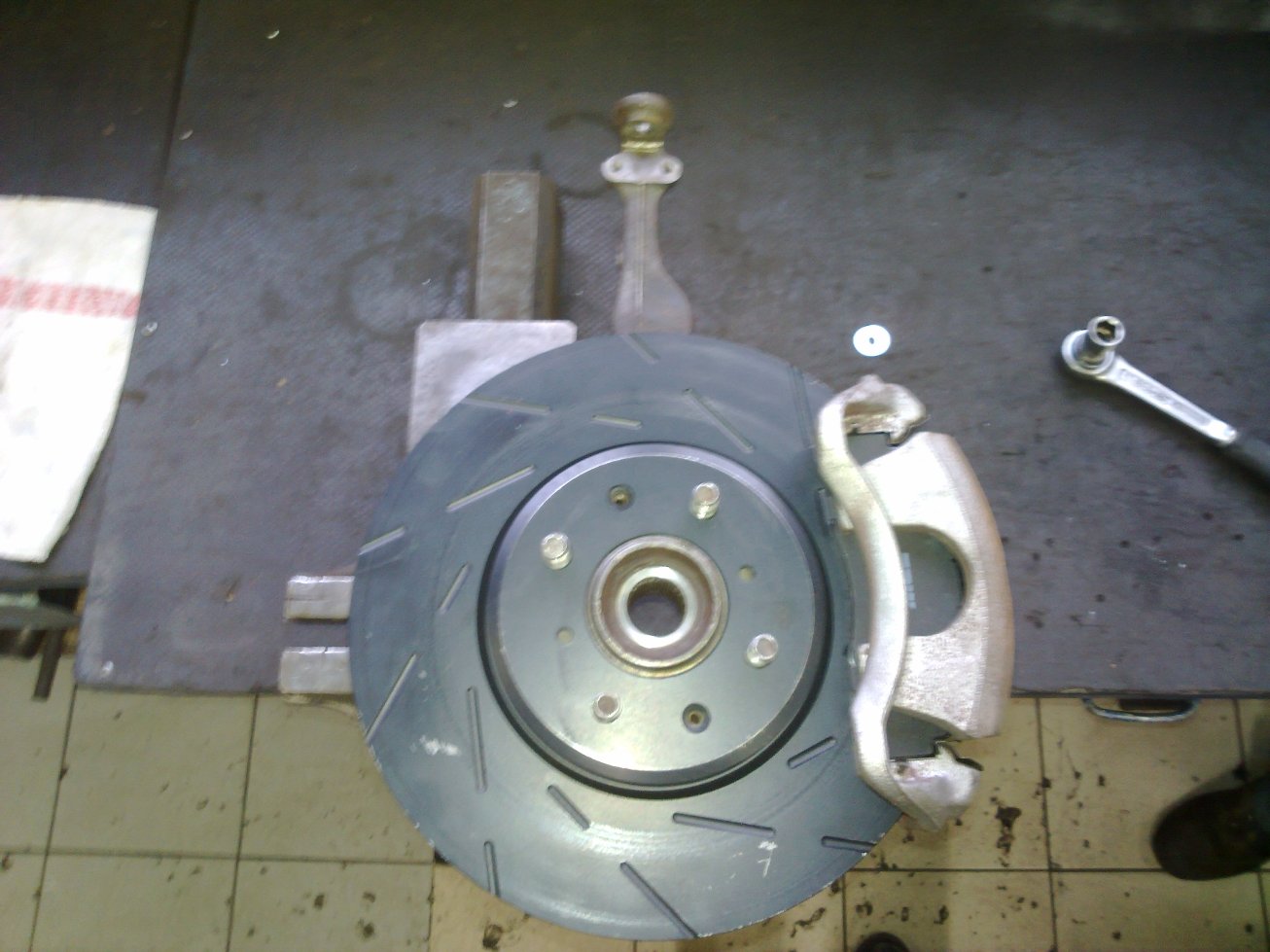

PříspěvekZaslal: 26.3.2014 , 23:16   Citovat
taky to tak mam ze nebrzdi po cele plose
a desky mam pro NSX aby to bylo zajimavejsi, kazdopadne jsou taky az na nejaky milimetr totozne jako prelude/anglan...
