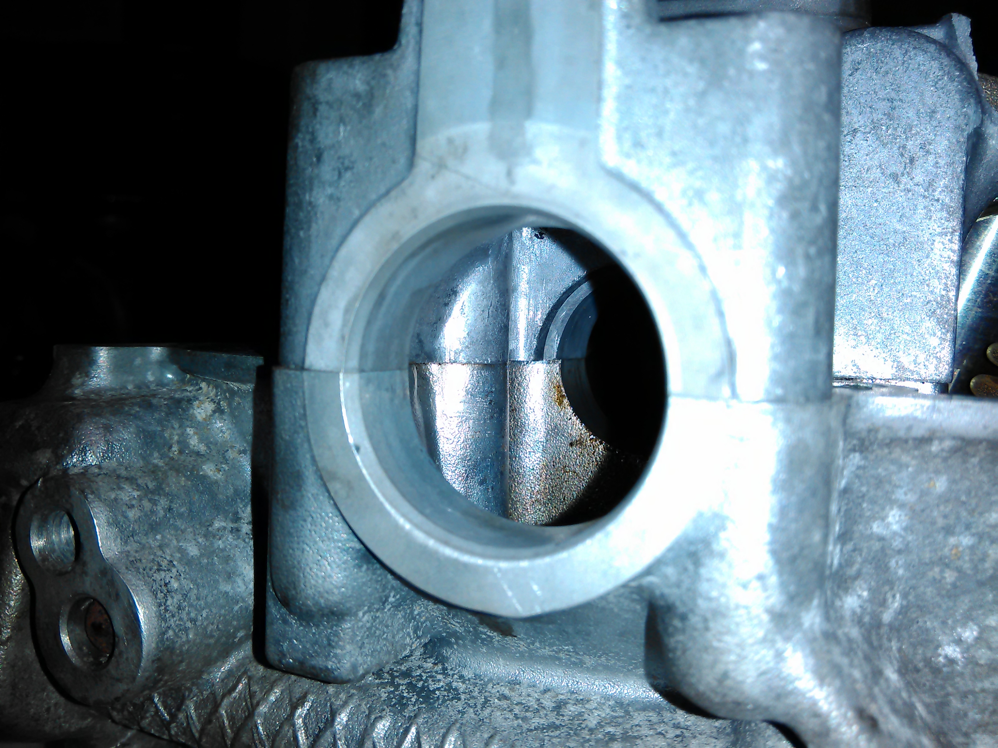

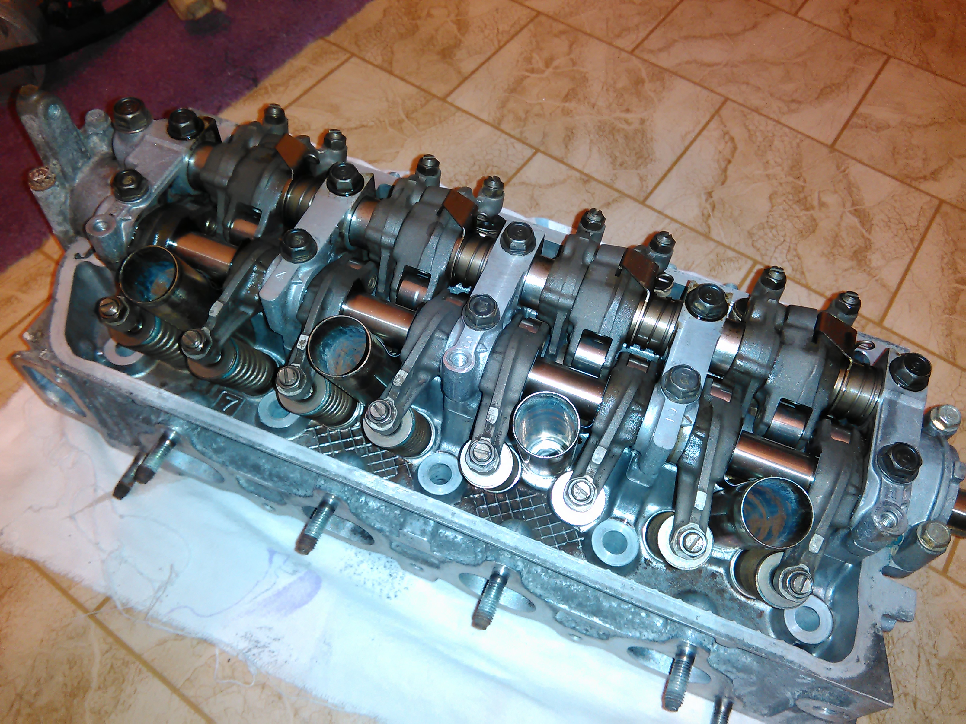

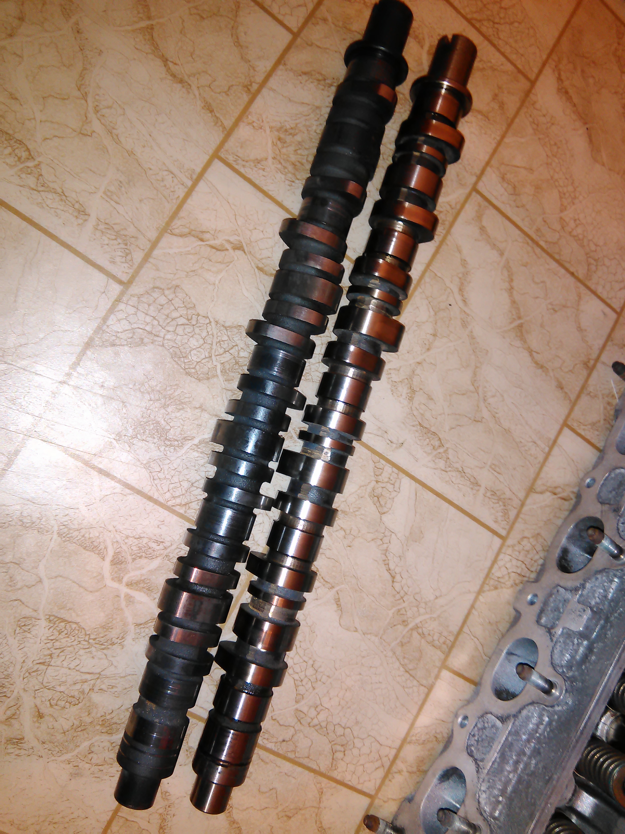

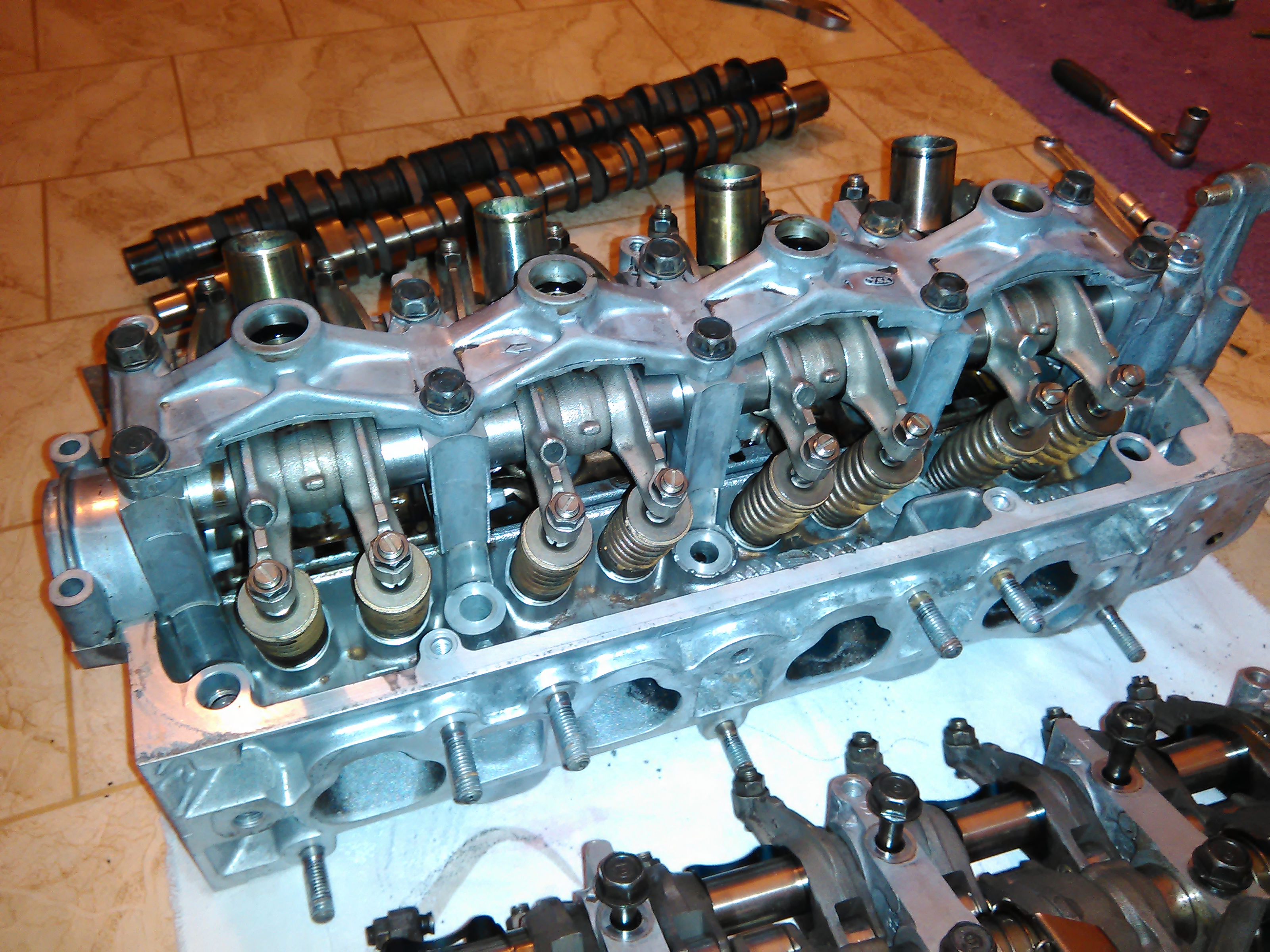

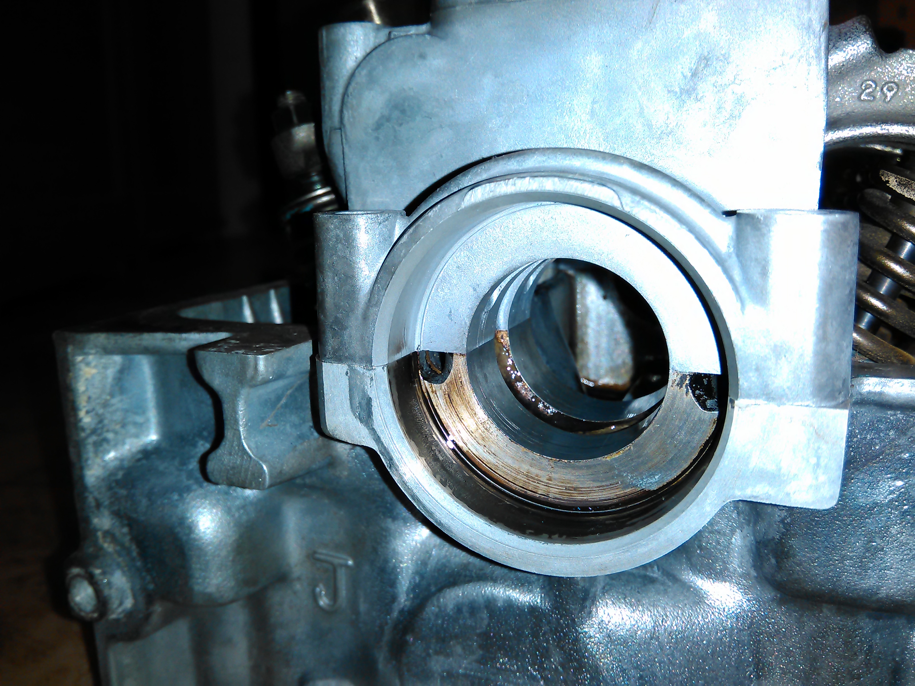

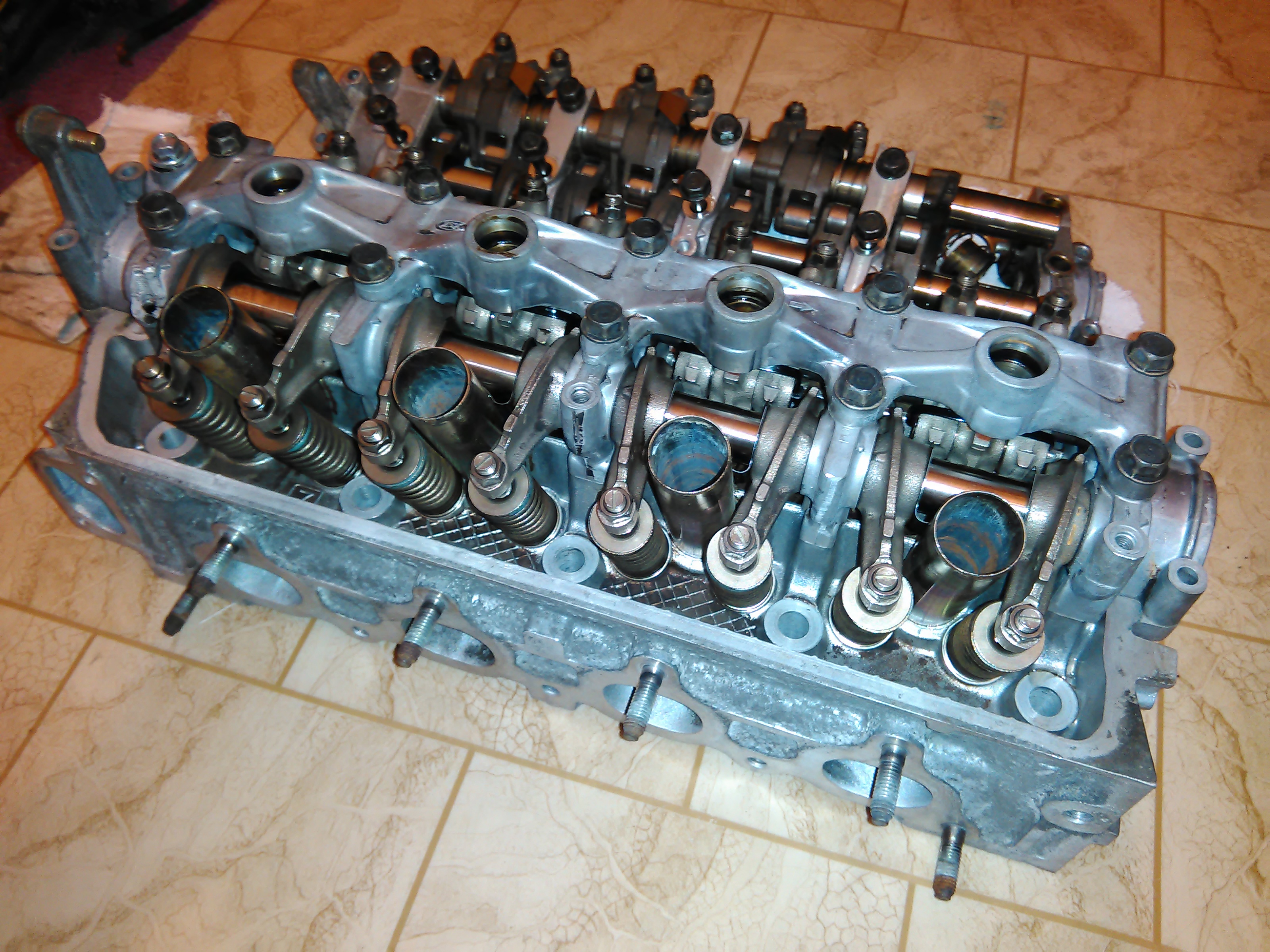

PříspěvekZaslal: 9.12.2015 , 23:01   Citovat

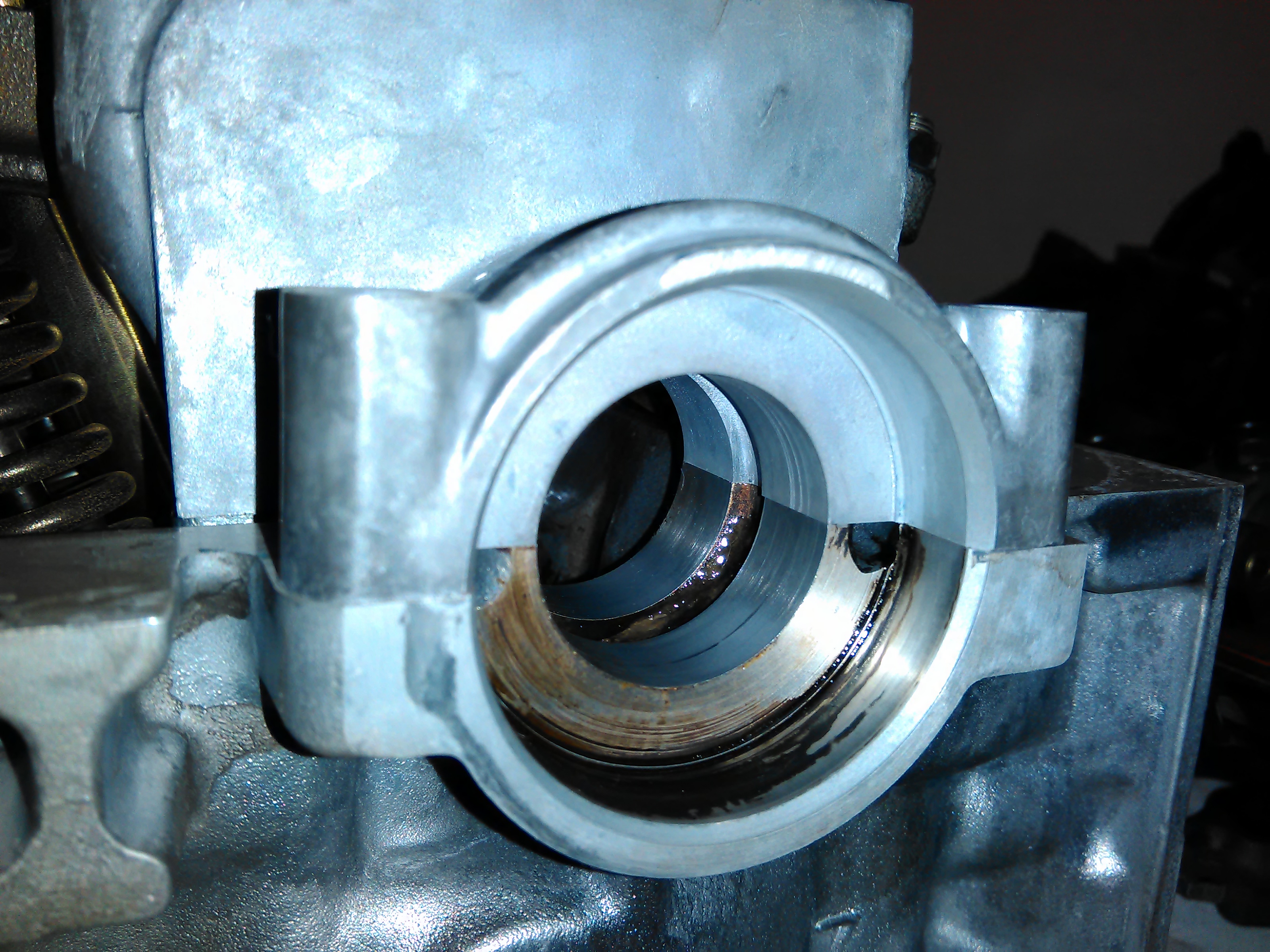

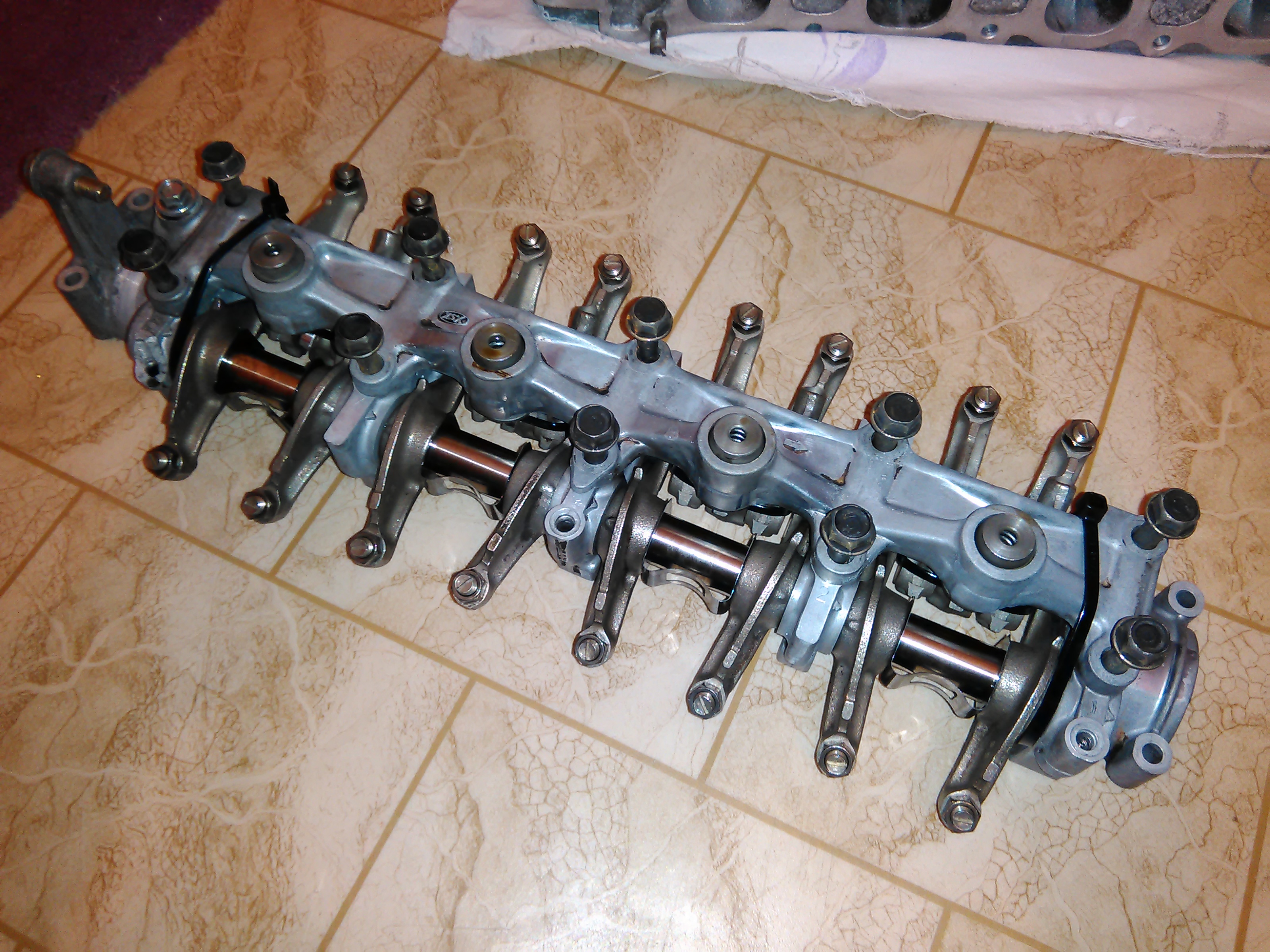

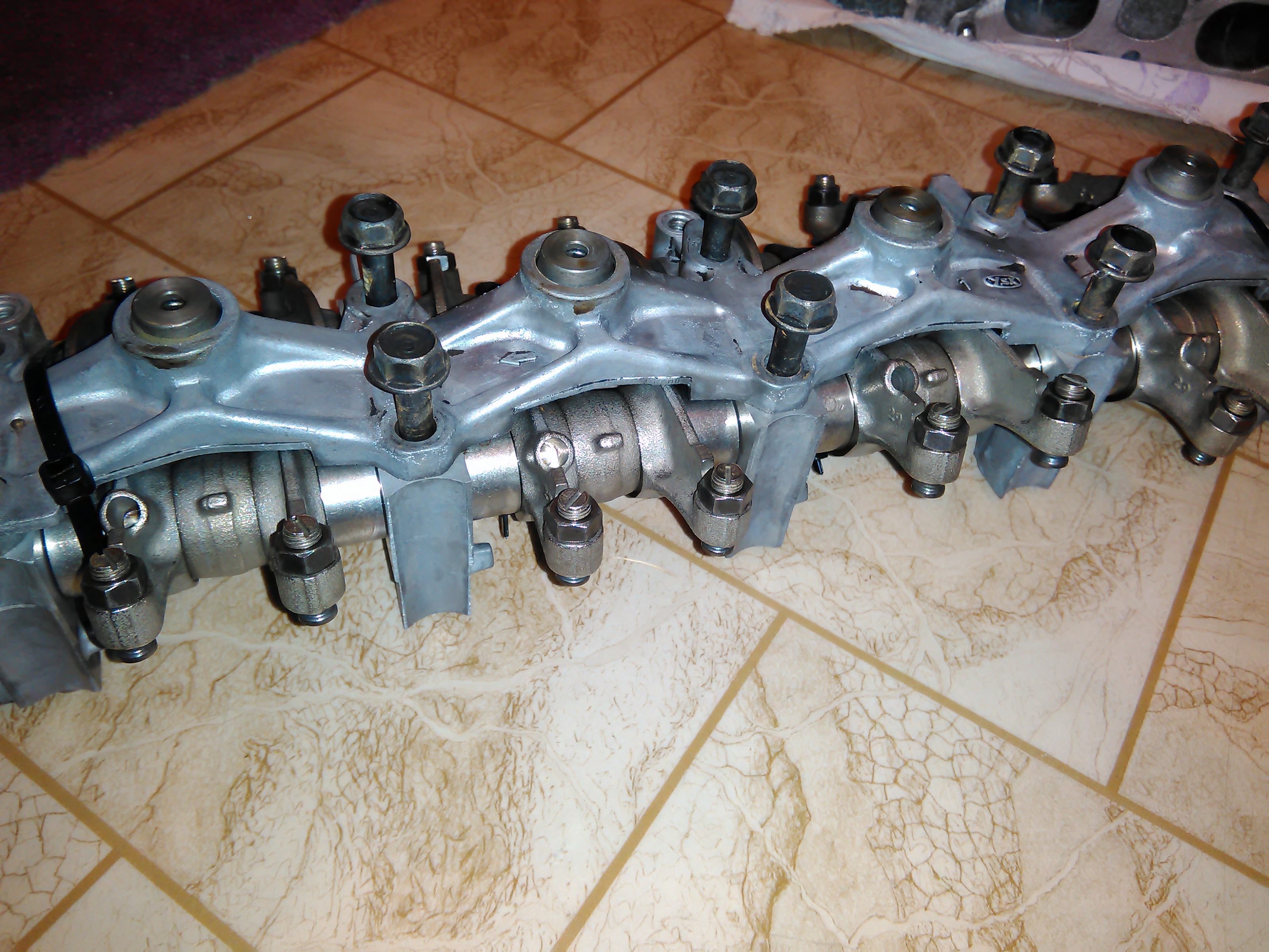

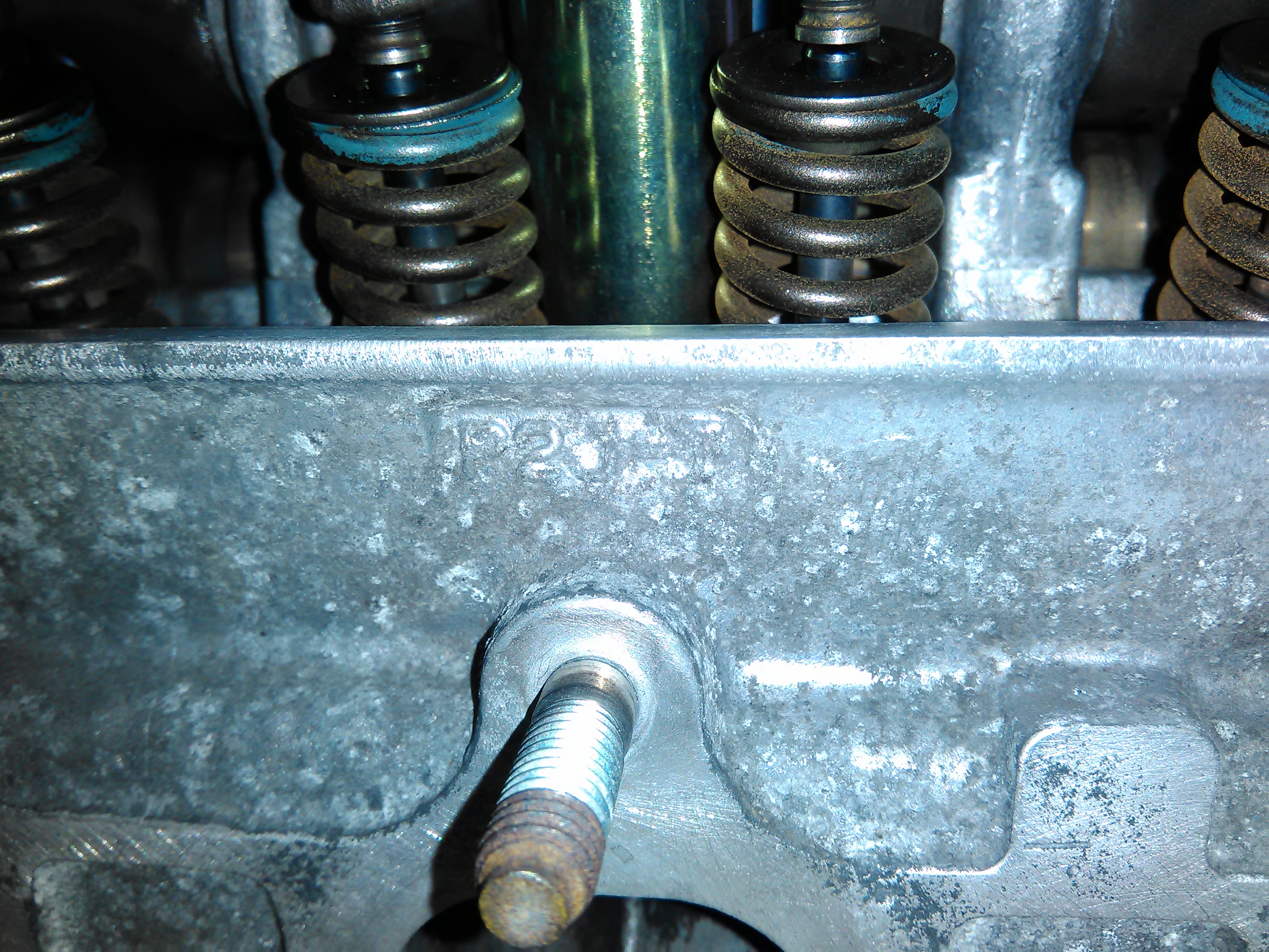

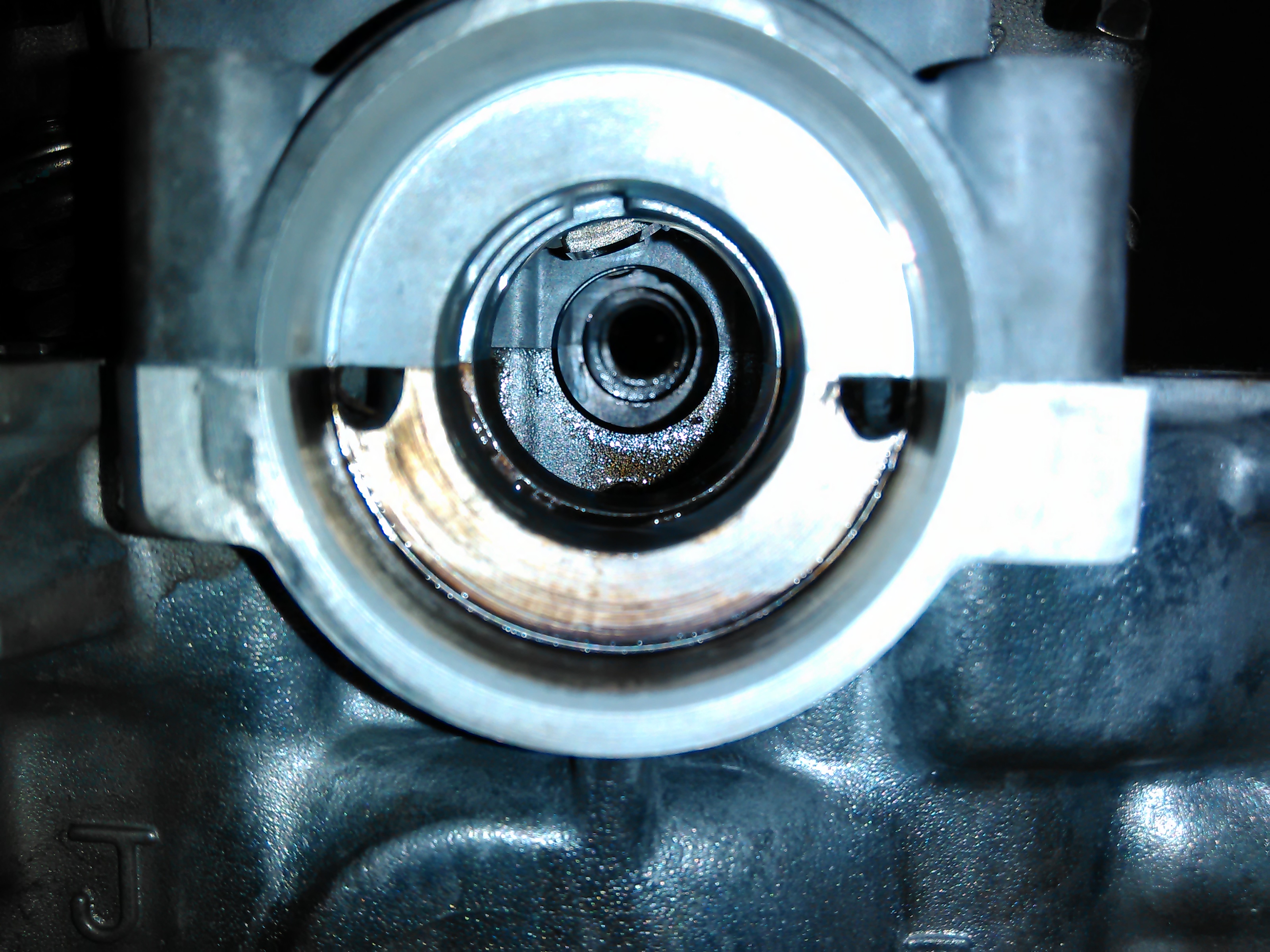

odpovim si sam (hlava ekonom P2J, vnitrnosti, střeva, most, bridge, klaviatura, vahadla nebo rocker arms, jak chcete z D16Z6 P28)
nevim jak to ti japonci udelali, ale i kdyz prehodite domky z uplne jinaci hlavy, ktere jsou spasovavane ve fabrice jen na svou hlavu, tak to pohledove sedi naprosto dokonale a prstem nejsou prechody absolutne vubec citit. Jeste tam budu nekdy az bude cas davat na zkousku vacku a paskama plastigage merit vuli aby se vacka nahodou nepridrela, protoze okem neni videt vsechno
Musi se bohuzel prehodit komplet vahadfla i s tema domkama, protoze kdyby se nechaly domky z ekonoma, "nemazalo" by se jedno LMA, v ekonomackem domku pro nej neni udelan privodni kanalek
IMG_20151209_213413.jpg, 3.02 MB
