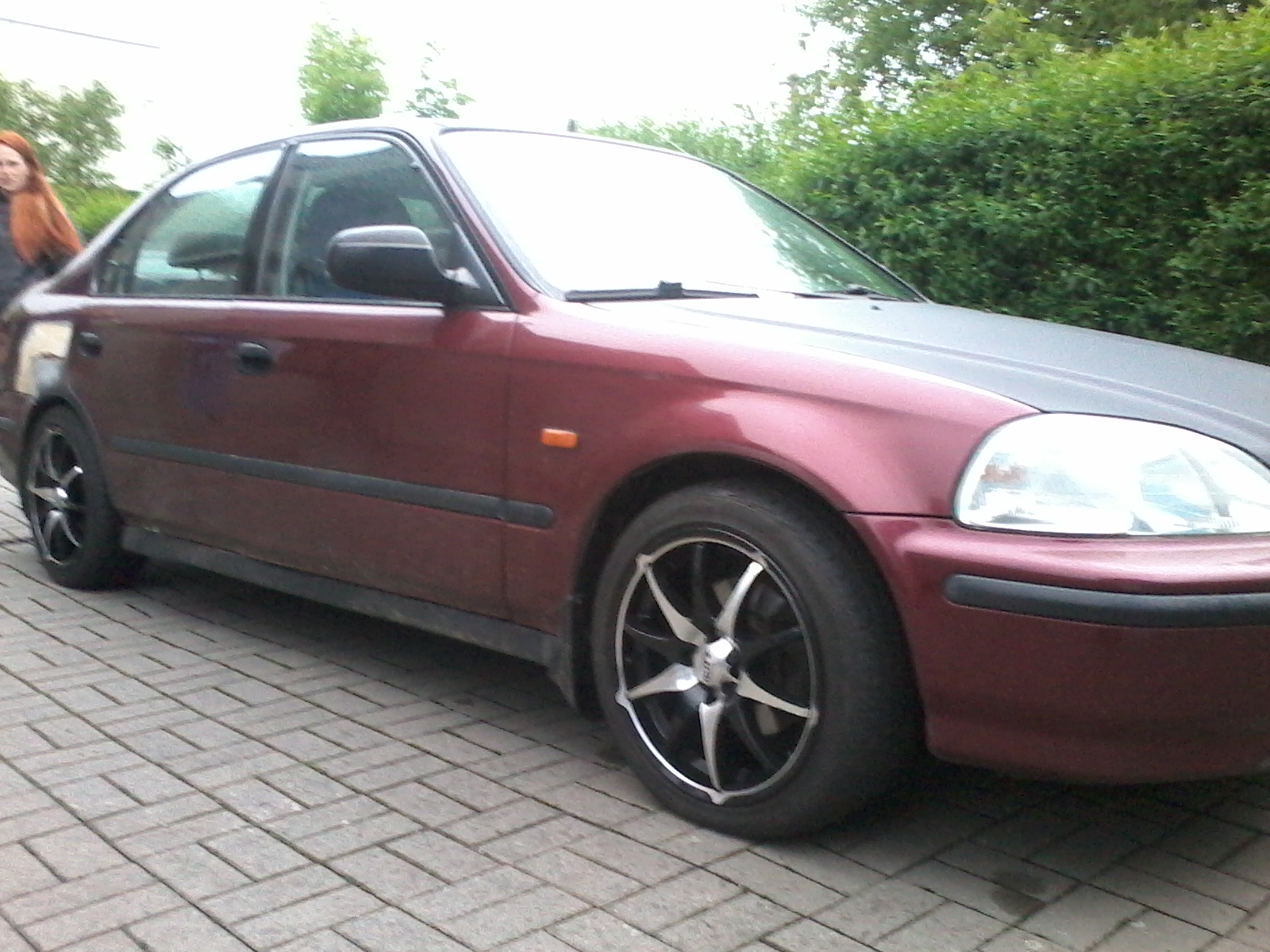

Tady jedna fotecka Úsměv
20140529_200501.jpg, 684.44 kB

PříspěvekZaslal: 30.5.2014 , 8:39   Citovat
Co na tom máš za rozměr pneu?
Příspěvky: 428 H+ body: 2 2006 Accord Type-S
DanTe je teď offline  DanTe
PříspěvekZaslal: 30.5.2014 , 9:18   Citovat
Jestli tohle je 7x16 ET30 tak mi to nepřipadá, že by to nějak lezlo, naopak mi to připadá minimálně vzadu ještě dost zapadlý Velmi šťastný
Příspěvky: 5095 H+ body: 3
Hajduk je teď offline  Hajduk
PříspěvekZaslal: 30.5.2014 , 15:07   Citovat
gumy jsou 195/45 a neodleza to vubec o moc Úsměv precnivaj jen ty paprsky jak jdou do oblouku. Guma je zaroven s lemem.
