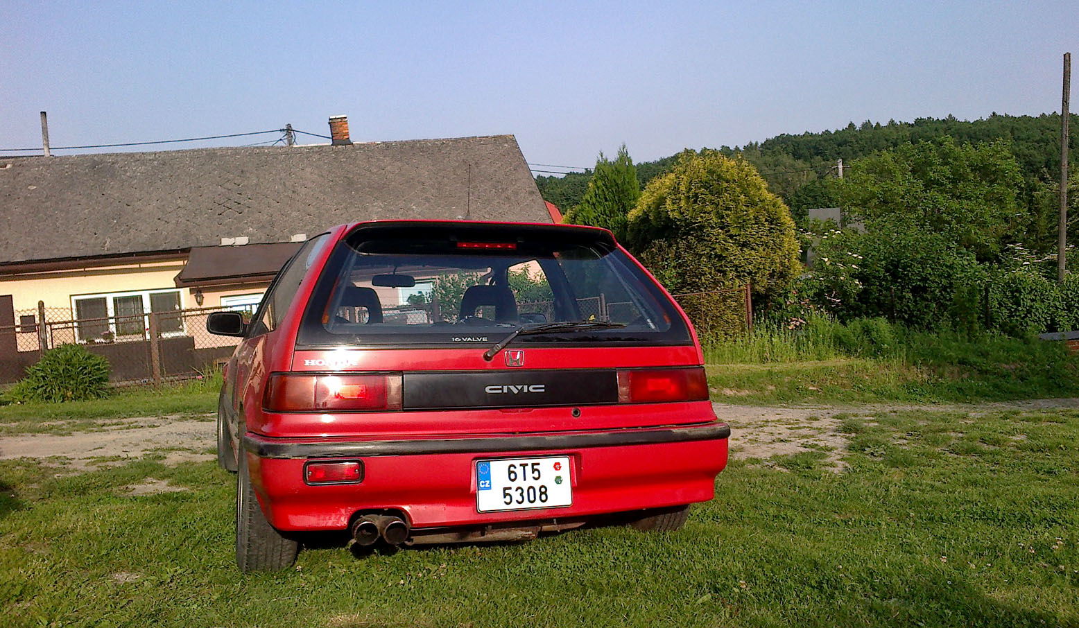

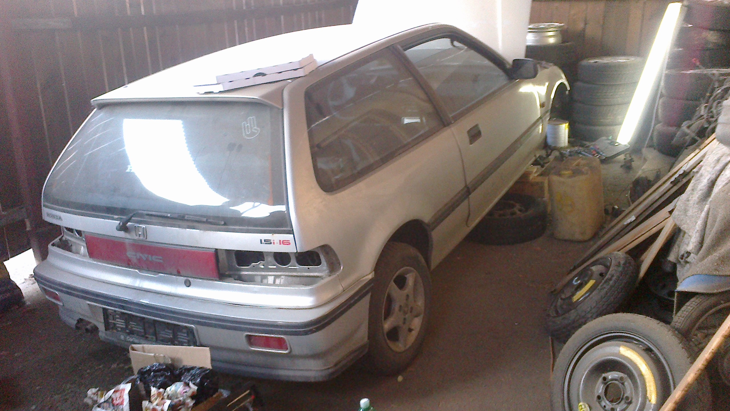

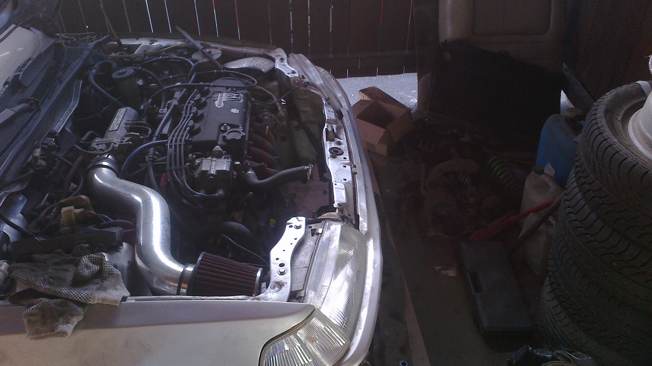

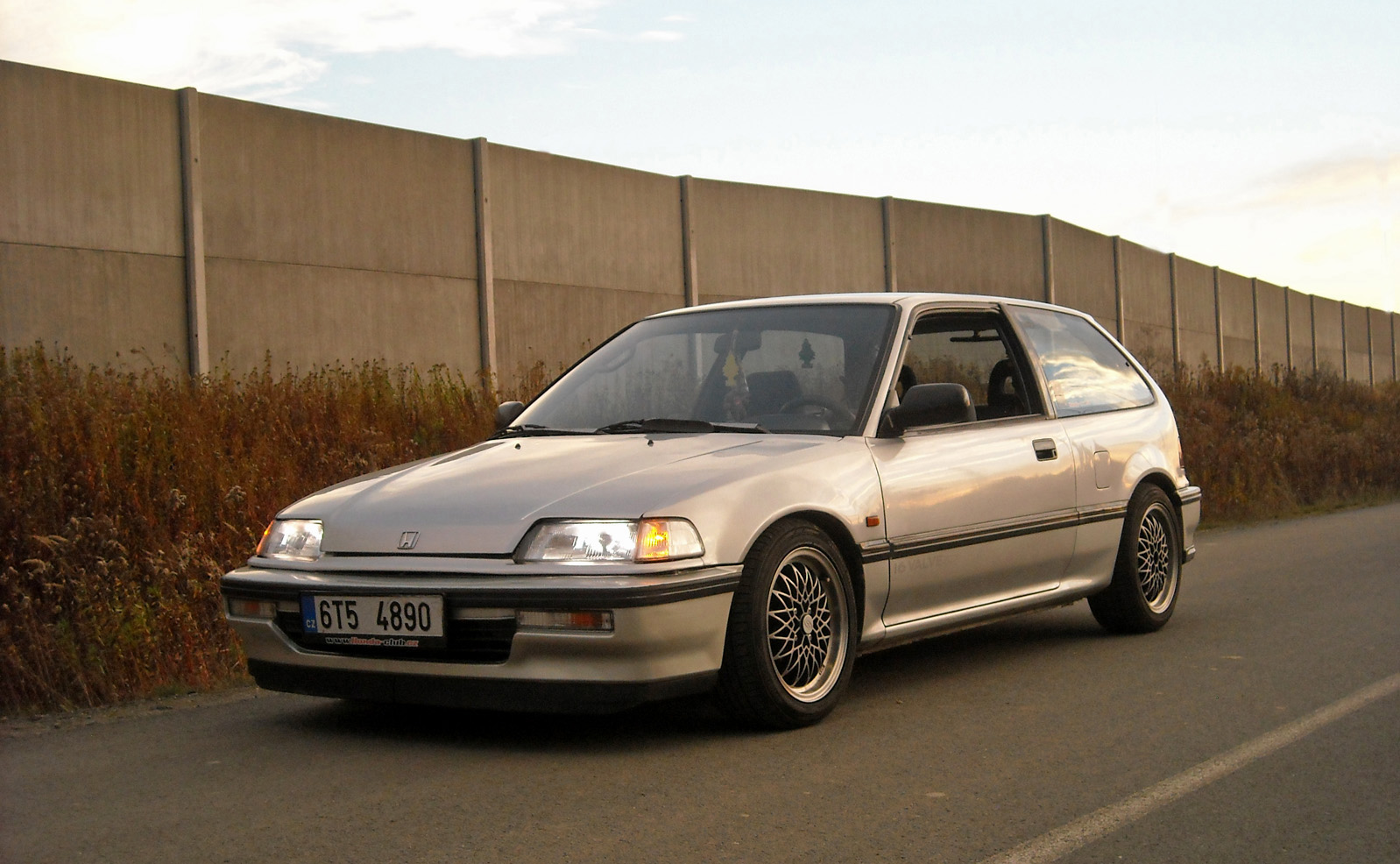

Zdravím,
jak jistě všichni ví, tak jsem poslal svou bývalou C4G do lesa a usoudil jsem, že nemá cenu to opravovat. Tak jsem se začal poohlížet po jiném a bezpečnějším autě a myslel jsem, že jsem z krabičky ( G4G ) vyléčený. Pořídil jsem si Volvo C70 2.0T a je to skvělé, pohodlné auto, ale prostě mi v něm chybí ten usměv vytvářející zážitek z jízdy, jako je tomu u G4G Mr. Green . Netrvalo to dlouho a začal jsem opět koukat po 4kách. Můj plnán byl sehnat 1.3 za pár korun a přeházet tam věci z mé ED6, v kterém mám skvělý motor D16Z2 a tak mám taky v plánu postupovat. Chci své plány a dotazy někde ventilovat a proto zakládán tento projekt, abych se s Vámi mohl podělit. je to dobrý
Mé současné plány jsou:
-swap motoru D16Z2 (ten obnáší komplet předělání kabeláže a palivového vedení, kvůli karbce)
-swap přední nápravy(kvůli malých brzd a absence stabilizátoru u 1.3)
-vyvaření prahů a lemů
-instalace zadních příčných ramen a stabilizátoru z EE9
-výměna jednatrojkového brzdového válce za válec z EE9
-instalace nerez svodů a později komplet výfuku
-postavení auta na kola z mé předchozí G4G pavučiny EXIP 7J*15 195/50 (1.3 je měla jako bonus uvedené v TP, takže
žádný problém na STK)
-exteriérové úpravy (přední a zadní lip, zadní lišta mezi světla z ED7 atd..)
Mé plány do budoucna:
-celolak
-pořízení komplet podvozku
-když se bude dařit, tak možná i swap na nějakou silnější motorizaci s VTEC svatoušek

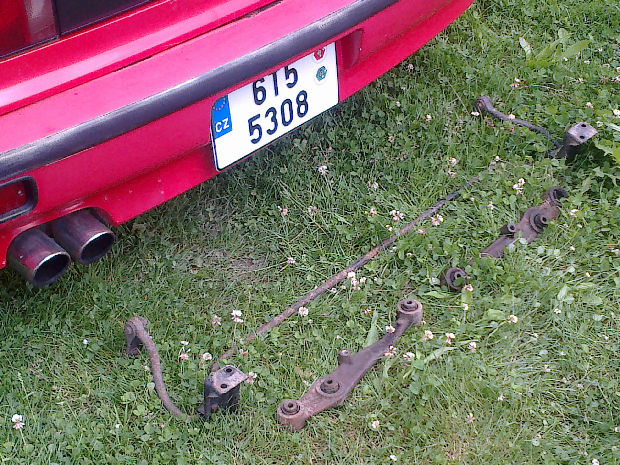

PříspěvekZaslal: 31.5.2014 , 13:37   Citovat
První věci připravené na repas Úsměv

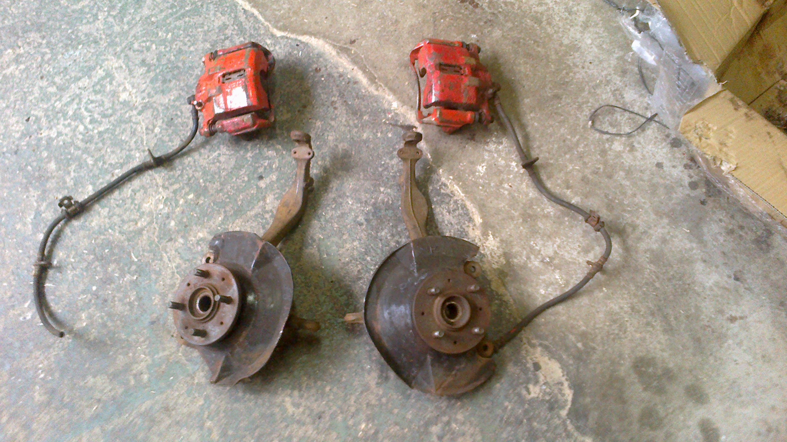

PříspěvekZaslal: 1.7.2014 , 14:11   Citovat
tak zase nejaky srot nakoupen Mr. Green tehlice EE9 a trmeny na 282mm kotouce G4G dokonce i moje 15 kola co jsem mel na stribrnem na to budou pasovat Mr. Green
2014-07-01-1309.jpg, 1.13 MB
Příspěvky: 2009 1991 Civic
PříspěvekZaslal: 1.7.2014 , 17:57   Citovat
pekne se ti to sbírá OK
