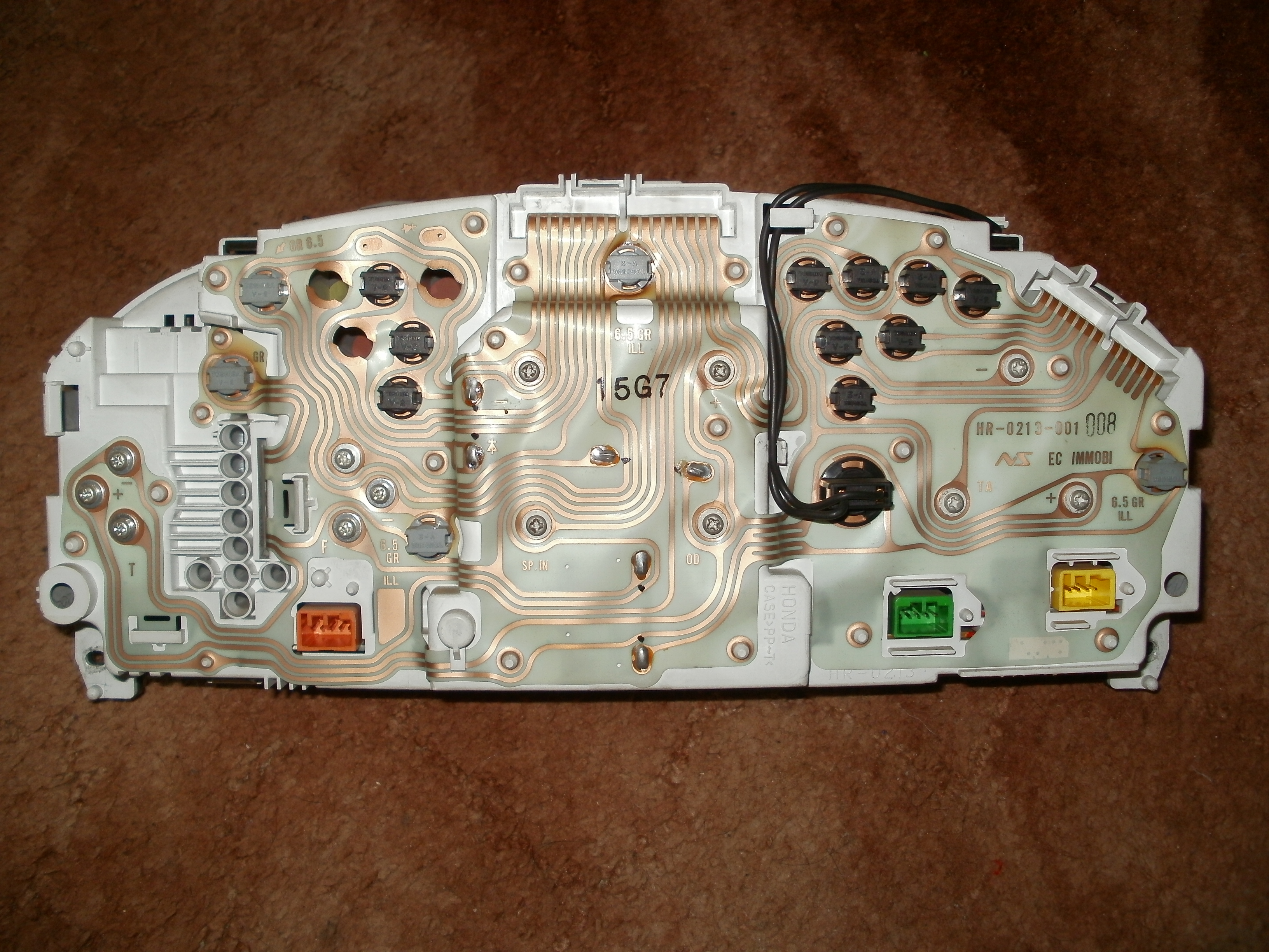

Hellborn napsal:
zdravim tě, mám podobný problém u mého c6g 1,5 eco... nedávno jsem měl budíky venku, ale nezjistil jsem závadu, podotýkám, že nejsem elektrikář Velmi šťastný je podle tebe někde na obrázku studený spoj? nebo nějaká chyba? muj problém je v tom, že za jízdy mi nejde tachometr, ale otáčkoměr jo, při brždění je to opačně... dík za odpověď
