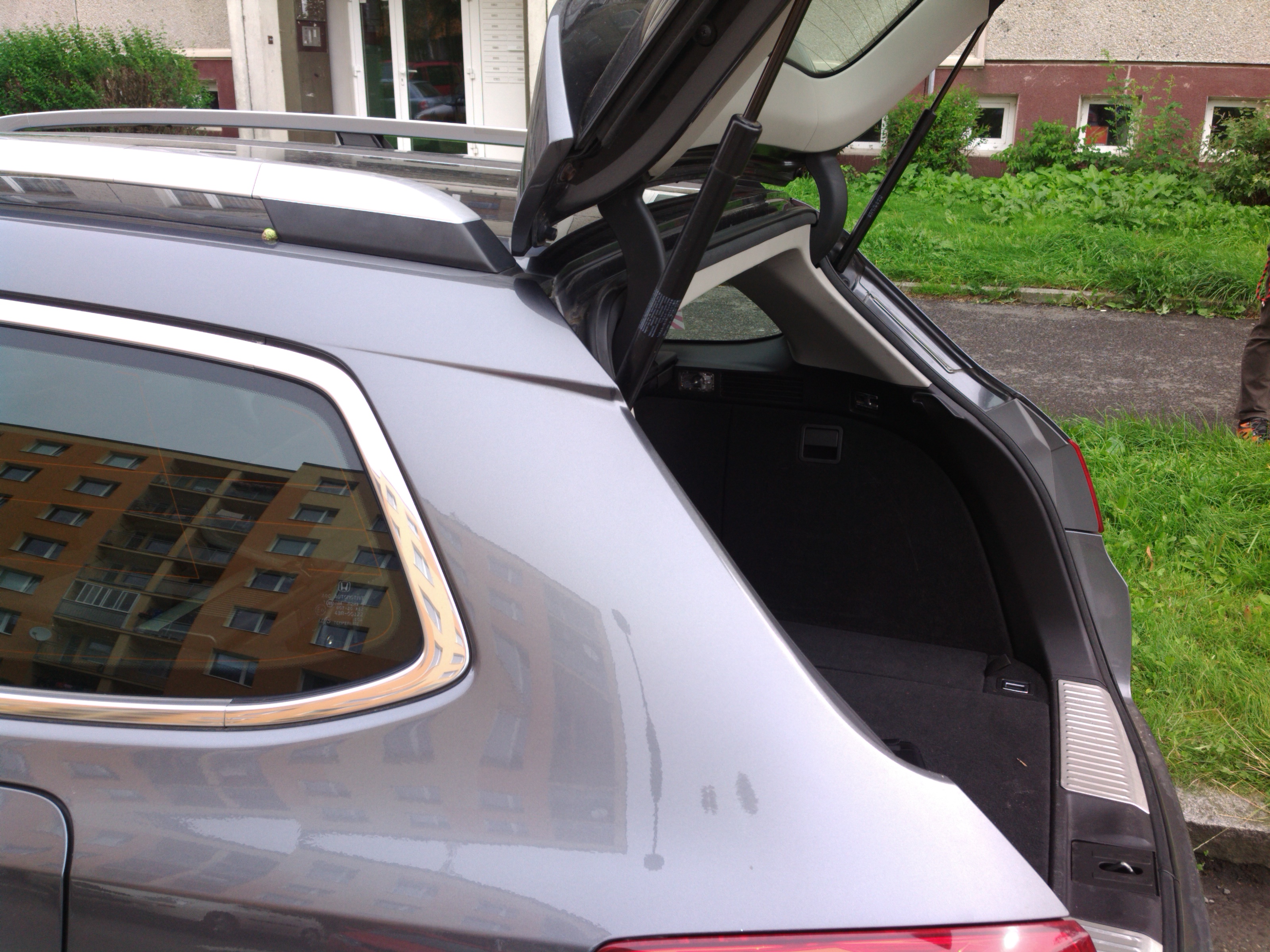

Jsem zoufalý, začalo mi zatékat do mého A8g !!!
Jakmile je silnější déšť mám v kufru/v bočních uložných kapsách mokro !!
Poraďte jak a co s tím.

Máš na něj záruku ještě? Hodit na záruku
Bylo bouraný na zadek? Může zatékat kdekoliv
A občas zatýká okolo střešních nosičů, pod lištama je "silikon" a ten časem může popraskat....

Odstrojit plasty a zjistit KDE. Bohuzel malokdo asi bude tusit, kde to vnika. Odhaduji pres netesnost u okna, nebo pres odtokovy kanalek. PS: asi bych to dal klukum do Střížovic je to dobrý

Asi, taky bych si tipl okolo uchycení hagusů.

Mělo by se to dát vykouřit ne? Nevím jak je to nákladná metoda někde ve firmě, prostě se zakryjí klimatizace a pak se interier naplní kouřem a vodkud to hulí ven, tam je díra. Teoreticky by to mělo jít v pohodě vykutit doma ... stačí výrobník mlhy na diskotéku, který se dá půjčit a na tu klimu by mohla stačit zpětná klapka ... když tu mlhu namíříš na ten výdech v interiéru, mělo by to teoreticky pomoci urychlit nalezení problému.
A ono ti to fakt vytéká z obou těch mřížek?

Jo jo, bohužel z obou. Přijde mi, že to opravdu zatéká okolo uchycení těch hagusů.
Chtěl jsem se pustit do odstrojování interiéru, abych se podíval na to uchycení z vnitřku, ale po chvilce jsem si to rozmyslel, netroufl jsem si na to !! Smutný Smutný
