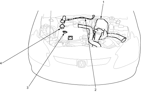

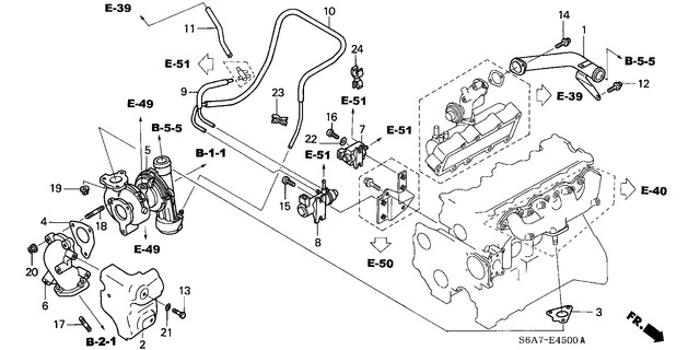

Nejdřív si stáhni servisní manuál, tak máš všechno nakreslené...je to poblíž čísla 3. Číslem 3 je označený druhý ventil, ten zkontroluj taky. Nevím co na tom chceš vyčistit...na 99% bude prasklý a neudrží podtlak, vyzkoušíš vakuovou pumpičkou.
Už v SZ jsem Ti popisoval, kde se nachází...
Na druhém obrázku je stránka z EPC, tam je pod číslem 7, druhý větší ventil je pod číslem 8.
