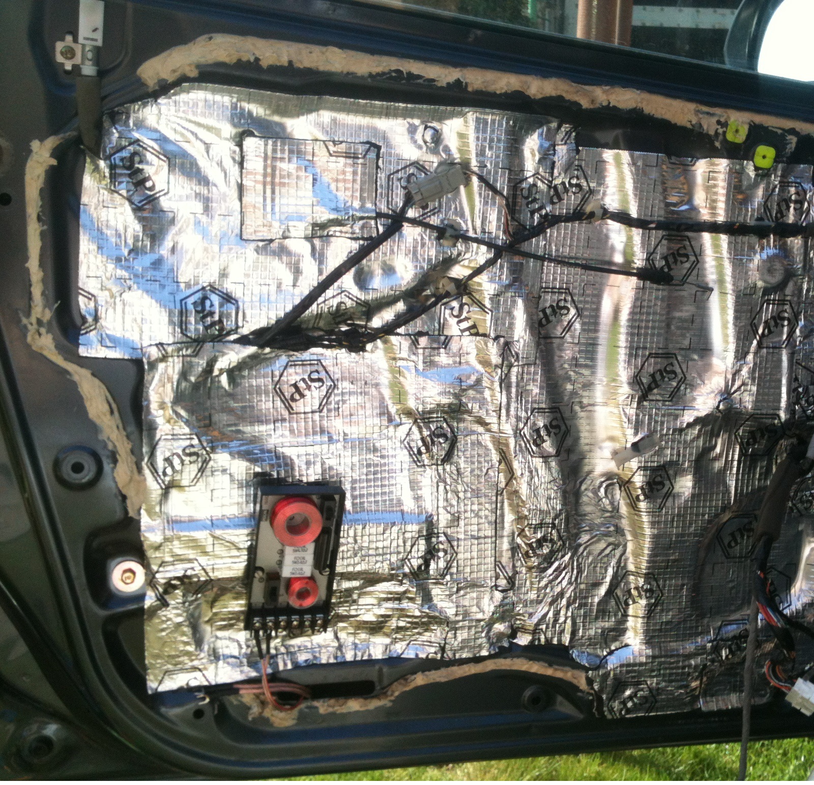

Dvere mi ani nespomínaj, jazvy od plechu mám dodnes na rukách Úsměv . Inak ak by si chcel dám ti tip na docela lacné STP čko v BA, posledne už mal síce iba gold, ale cena stále OK

Rezal. focaly sa nezmestili, lebo tie repro pred tým, škoda reči. Ale i tak, na káble to nemalo, to už NIKDY robi´t nebude, aj keby som mal 50 eur obetovať...
Vpravo je to vidieť. Nezabudni penu pod tapacír.

STP silver 16 eur / plát 100x60 cm. CCa 2,5 plátu jedny dvere, tak ako vidíše na fotkách. Plus 20 euro pena na tapacír pre obe dvere, lepšie to prieliaha, nedrnčí. Čo drnčí sú však tlačítka ovládania okien, neviem čo stým.. :/
Odporúčam to robiť v lete, v tejto zime to veru nestojí za to. Poriadne odmastiť plech a potom to drží ako lepidlo.
Ano, zväčšoval som dieru, napriek tomu že som dal MDF podkružie sa mi to nezmestilo, mal som odlievaný kôš reproduktoa a ten bol doceľa velký, taktiež magnet bol veľký. Nevidím v tom žiadny problém. Čo sa týka konektora, tak som to vzdal, a navrtal dvere. Poškodiť káble pri konektory som nechcel, a keď tam dáš gumovú chráničku, urobíš to poriadne, nikto si to nevšimne, vyzerá to profi.
