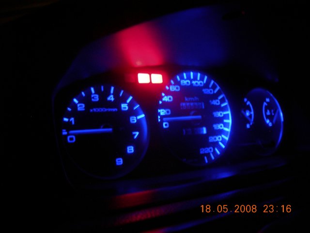

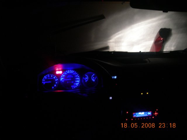

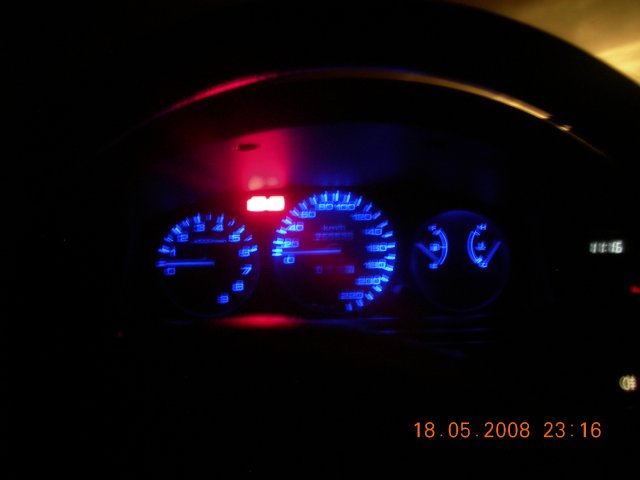

PříspěvekZaslal: 18.5.2008 , 22:26   Citovat
takze tu mate navod.ja toto bezne robim je toto sice anglan ale aj japonec to ma
budiky
ak nieco pytajte sa
a este nieco ja v mojcih budikoch mam 4 led diody ale to su tie rozptylove takze mne krasne vsetko rovnomerne svieti

PříspěvekZaslal: 18.5.2008 , 23:35   Citovat
nj ale promin sviti ti to hrozne bodove a nevapda to zrovna dobre, je to tim ze si umistil ty diody moc hluboko do tech budiku, jako ze jsou skoro az u ty stupnice s cislama a nesviti to na pocet ujetych km a ani na rucicky a kolem rovnomerne....lepsi je ledky umistit co nejdal a jste je zdrsnit tim smirglem aby svitily do stran a i na kilometry a rucicky jako me, pak to sviti jako zarovka. ale chvalim ti ty neony pod autem....to je parada
ja ot taky nemam dokonaly ale sviti to vic rovnomerne ale slo by to jeste lip , dela se to i tak ze jak je tavna pistole na ty silikonovy tycinky tak se tim pomatla ta ledka a pak sviti taky matne a jeste lip do strany prej

pozor ale mne viac slo oto aby mi to silno neboli do oci... inac foto je blba kazdemu co som to robil povedal ze toto je proste brutal..vsetky cisla dobre svietia a mne zase nema ako rucicka sivetit.. ako tebe ..veis.. cize len tolko..ako kazdy mame svoje skusenosit a napady... ty si tam zase dal ocisi viac led diod.. viem presne ako si to robil lebo ty mas taku hondu ako kamos a tomu som to podobny sposobom robil..
kurni kteraz som si vsimol moje foto umusim ich zmenit..ja to mam este po starom dneska vecer ti odfotim ako mi to svieti a poslem je to rozdiel a dost velky
