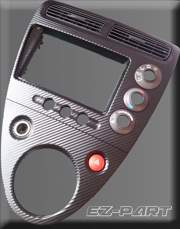

potřebuji poradit,nebo nejlépe,kdyby měl někdo zkušenost s tím,zda by do 7g pasnul středový tunel z USA??...nebo je nutné přehodit celé vnitřnosti a táhla na topení???...Jedná se mi především o ten 2DIN rádio,které bych tam zapasoval...Díky za každou radu..

No, pokud je to rámeček z amerického civica 7g Si, tak ho tam dáš, pokud dodržiš typ ovládání topení. 3 kolečka vedle sebe, nebo 3 kolečka pod sebou.
Ale to co je na fotce ti určitě nebude pasovat protože to je z pravostranného řízení.
A mimochodem všechny panely ve všech civicich EU/EP jsou od výroby 2 din.
Stačí vymontovat originál rádio a přihrádku pod a nebo nad ním.
