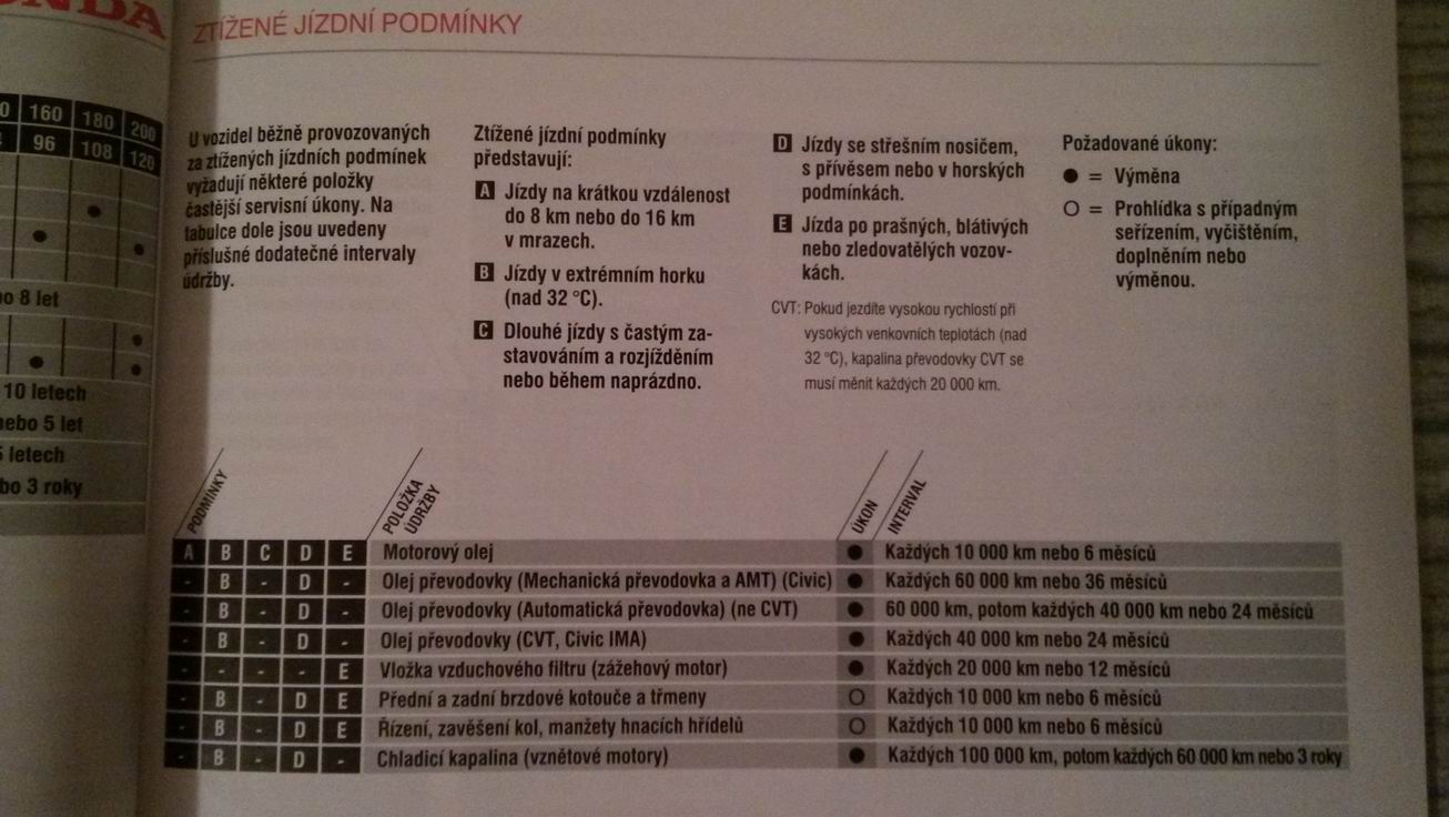

PříspěvekZaslal: 17.1.2015 , 20:28   Citovat
Idaho: dobře, když se chceme strikně držet toho co píše výrobce v servisce, tak tady je citace ze servisky k C8G:
Ztížené jízdní podmínky představují:
A) Jízdy na krátkou vzdálenost do 8 km nebo do 16 km v mrazech.
B) Jízdy v extrémním horku (nad 32°C)
C) Dlouhé jízdy s častým zastavováním a rozjížděním nebo během naprázdno.
D) Jízdy se střešním nosičem, s přívěsem nebo v horských podmínkách.
E) Jízda po prašných, blátivých nebo zledovatělých vozovkách.
Takže asi tak Mrk

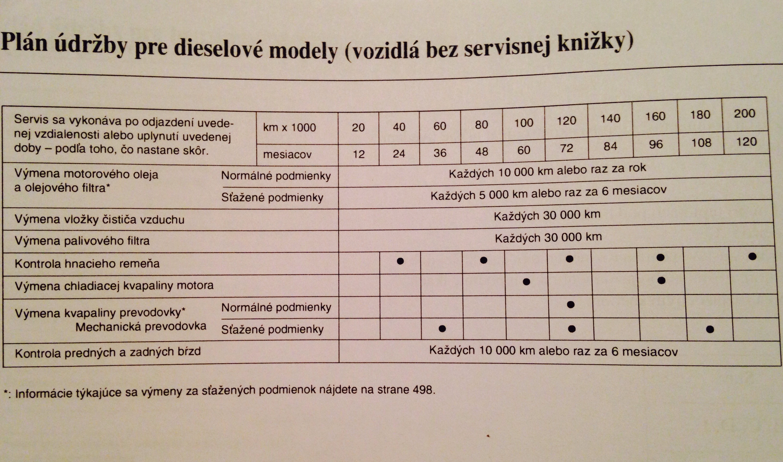

turkpet: můžeš prosím vyfotit tuto stránku ze servisní knížky?
Resize of IMG_20150117_205355.jpg, 132.05 kB
turkpet je teď offline  turkpet
PříspěvekZaslal: 17.1.2015 , 22:10   Citovat
Tu je foto z plánu údržby.
image.jpg, 1.31 MB
Příspěvky: 480 H+ body: 14 2009 Accord

Bingo, pokud to ta, má napsané e to v pohode, ja bych to na motor který jsem stavel ja nedal Úsměv Pokud to dají oni, držte se toho, ale opet je to o tom že tu teoretizuje o ničem, vše má napsáno v manuálu/servisce, takže jeho dotaz a celková diskuze zde je ( jako vetsina topicu an tomto foru ) absolutne o ničem Úsměv
jinak to co sem psal výše opet přesne odpovídá tomu čím ty mi argumentuješ Úsměv pro naftový a benzínový motor bude pojem "krátký usek" podle mne v každé servisce jiný, takže argumentuj jeho serviskou, když se jí chceš v jeho případe striktne držet, ja mam třeba v servisce udaj u jednoho vozidla do 25ti km a u druhého do 10ti km.. jendo je nafta, druhé benál, přeber si sám které je které Úsměv
Výše už máš obrázek jeho servisky, takže mylsím že dále není duvod tuto debatu rozebírat Úsměv
