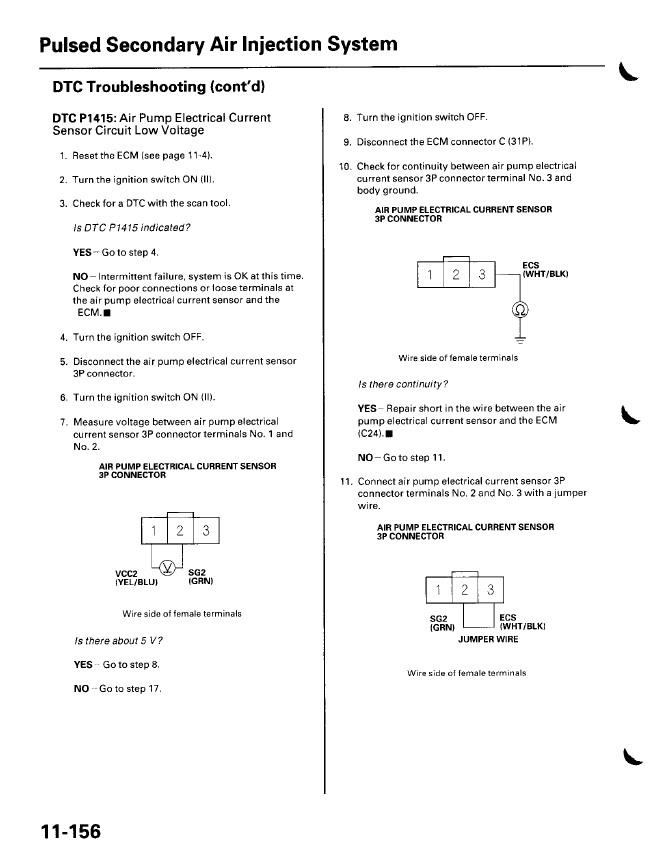

PříspěvekZaslal: 15.1.2015 , 21:01   Citovat
A nebylo by nejdřív lepší proměřit vše kolem té pumpy dle manuálu? Začíná to na straně 11-156.
pumpa.png, 48.28 kB

DaM je teď offline  DaM
PříspěvekZaslal: 18.1.2015 , 11:52   Citovat
JardaBar: To je urcite dobrej napad, kazdopadne ja sam si to nepromerim Smutný

PříspěvekZaslal: 18.1.2015 , 13:51   Citovat
DaM: jestli chceš, můžu ti na to dneska odpoledne kouknout s měřákem a podle toho manuálu změřit příslušná napětí na konektorech, ale jelikož S2000 moc neznám, musel bys mi přesně ukázat, co je co, kde je vzduchová pumpa, kde je senzor průtoku proudu přes pumpu, a mít přístupnou řídící jednotku včetně konektorů (C5g ji mají v sérii třeba přišroubovanou nepřístupně na boku na vejšku u spolujezdce, nevím jak S2K)
OBD2 diagnostický kabel a notebook mám, ale s 16pin "škodováckým" konektorem a po pravdě ani nevím, kterým softwarem bych měl načítat chyby - VAG a VCDS umí pouze koncerny..

UPDATE 24.3.2015 - prosba o pomoc:
Dnes jsem vyzvedl RZ k moji S2000 z depozitu a vratil se k reseni nize uvedeneho problemu. Zacal jsem pro jistotu na Jarove a pozadal je o nacteni chyby, abych to mel na 100%. Chyba je tedy nasledujici: "P1412 - motor vzduch cerpadla - vysoke napeti", cimz se potvrdil problem bud se vzduchovou pumpou, nebo s jejim rele, a nebo taky jen s nejakym studenym spojem kolem. U S2000 se vsak musi sundat predni naraznik, pripadne to hodit na vysokej hever, nebot jak pumpa, tak rele, jsou dost blbe schovany prave za prednim naraznikem.
Po studiu ruznych webu venujicich se S2000 jsem si overil, ze cely problem by sel (snad) vyresit kompletnim odstavenim vzduchove pumpy a nahradou jejiho signalu nejakym odporem. Kvuli tem par desitkam vterin pri studenem startu tam opravdu zadnou pumpu nepotrebuju, a klidne se spokojim i s timto resenim.

Nova stoji pres $500, a protoze je zbytecna (je to kvuli emisim pri studenem startu, pak se hned vypne) a dela jen problemy (CEL P1410-1416), da se bud vyndat a nahradit specialnim kitem, a nebo nechat a oblbnout ECU tim odporem. Ten se da mezi rele a ECU, viz tudy odkaz

Prohrábnul jsem se zahraničními fóry a zjistil, že tam patří odpor (rezistor) s hodnotou 12 ohmů a zatížitelnost minimálně 20W (wattů), měl by jít koupit v maloobchodní síti prodejen součástek (např. gme.cz, ges.cz) v ceně několika desetikorun.
