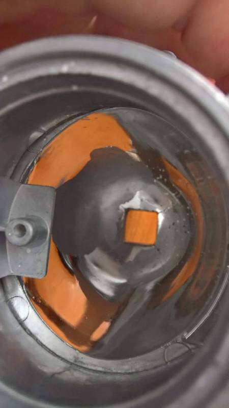

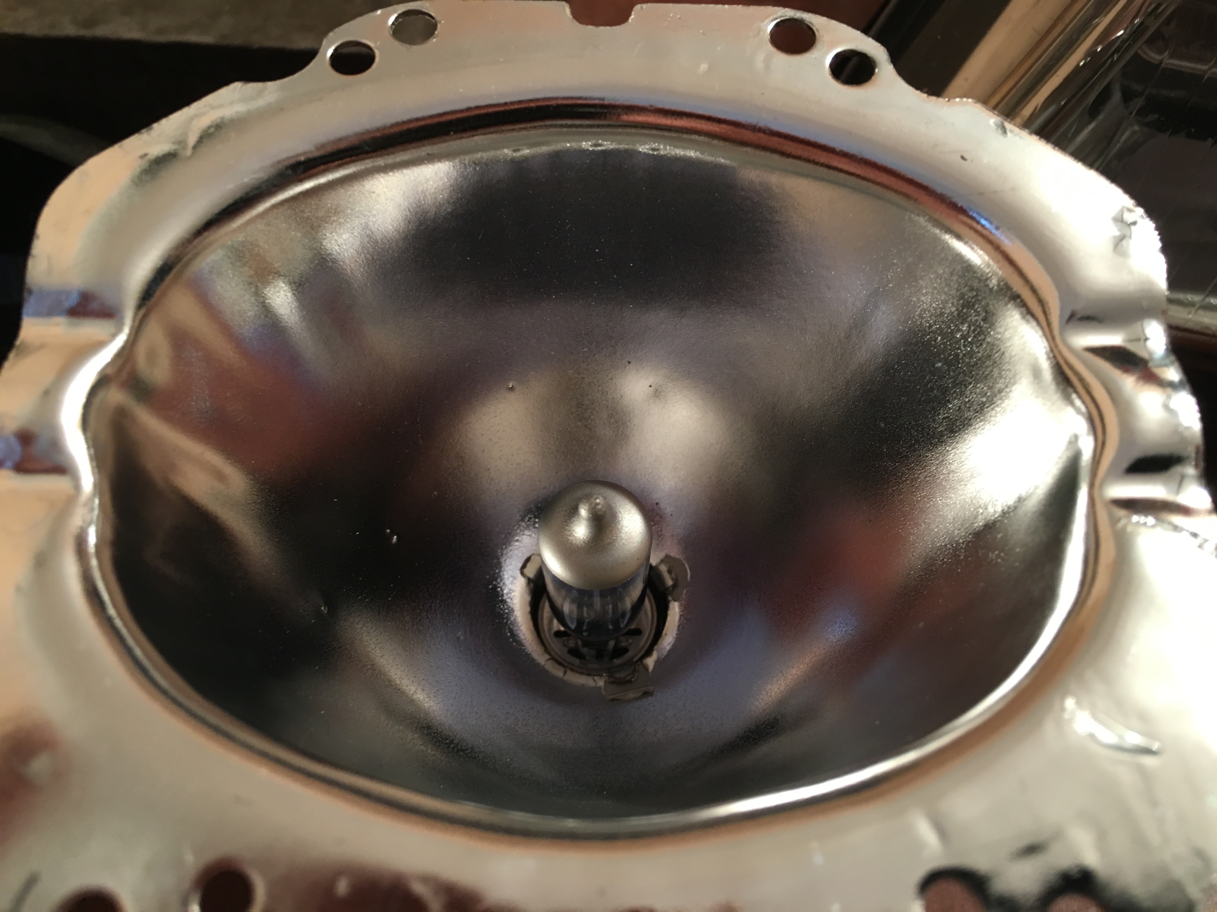

Či TYC alebo Depo , mozno na pohľad vyzerajú rovnako ale realita je taká ze vnútri sa uz drasticky šetrí.
Obrázky ukazujú:
- parabolu z projektoru A7G po 2 rokoch - chróm uz išiel do preč a vykon svetla je v háji (Depo)
- parabolu projektoru Audi A4 B5 (TYC), ktorá buď mala pokovenie alebo si takto predstavujú reflexnú vrstvu- v každom prípade to bude tak 50% výkonu z toho čo odrazí kvalitne pokovená parabola
