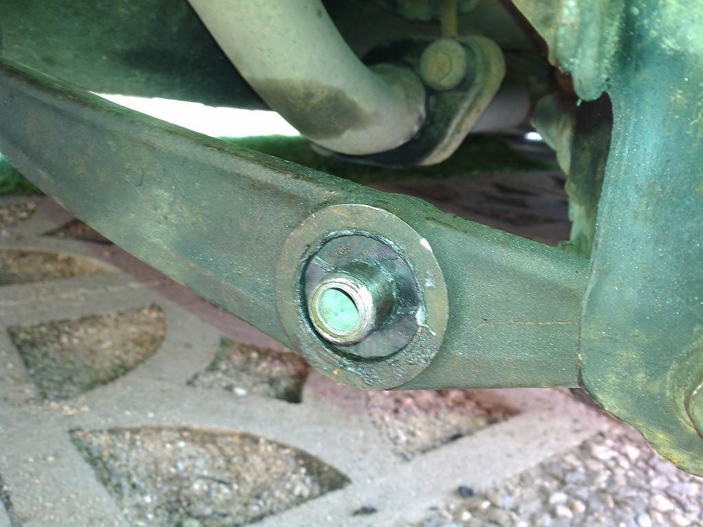

Ahoj vsem,
Poradil by mi nekdo jak dostat ven sroub ze spodniho pricneho ramena (prochazi ukotvenim tlumice a silentblockem) dnes se mi povedlo mu utrhnout hlavu.Tlumic je venku, ale sroub zustal v silentblocku.

PříspěvekZaslal: 3.4.2015 , 16:22   Citovat
vyndat rameno šroub seříznout až k silentbloku, pokud možno co nejrovněji a pak označit důlčikem střed a provrtat malým vrtákem nejlépe na stojanové vrtačce a pak to provrtat vrtákem průměru toho šroubu... možno tak zkusit ho vyrazit, ale to jsi asi zkoušel... přátele

PříspěvekZaslal: 3.4.2015 , 18:42   Citovat
začátek jak popsal dutch, pak jsem si udělal dulčíkem značku máznul to vazelínou, do značky vložil ocelovou kuličku (v tý vazelíně držela na místě) z ložiska a ve svěráku vylisoval Mrk ....samozřejmě velký dílenský svěrák jako hovado a z druhé strany vypodložený...chtělo to 4 ruce HaHaaa

PříspěvekZaslal: 3.4.2015 , 19:33   Citovat
Trochu se bojim, ze kdyz zacnu vyndavat rameno, tak se utrnou i ty dalsi srouby... to uz by me trefilo Velmi šťastný
Zkusim to rozvrtat na aute a kdyz to nepujde, tak hold to zkusim cele sundat Úsměv

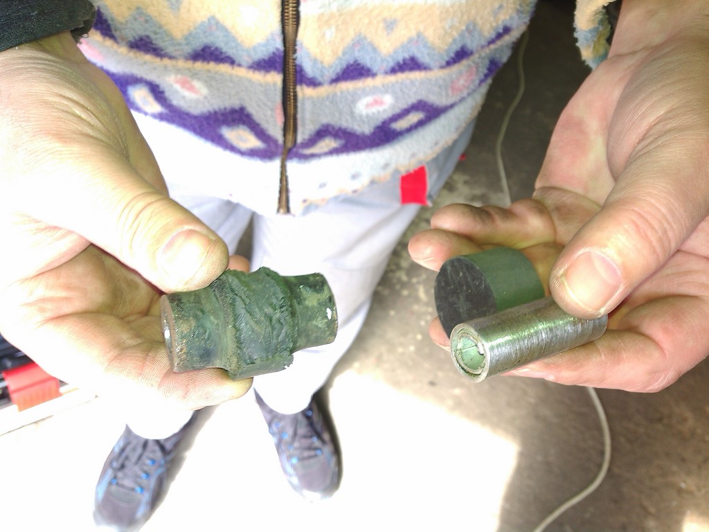

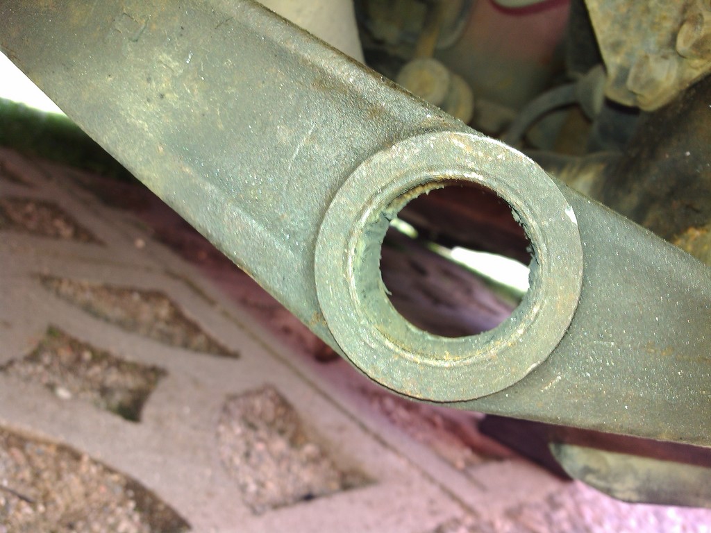

Tak jsme to vyřešili provizorním způsobem.
Po zkouškách odvrtání Vám pánové dávám za pravdu... nesmysl a dřina. Chápeš!
1) vylisoval jsem silent block
2) vyřezal a vyčistil místo po předchozím blocku (od zbylé gumy)
3) udělán nový silent block - postačil puk na lední hokej a dvě kvalitní trubky seříznuté na přesné rozměry.
4) vše slisováno k sobě
5) zalisováno do ramena
6) tlumič nasazen...
hotovo bylo po 4 hodinkách Velmi šťastný kouř

PříspěvekZaslal: 5.4.2015 , 21:22   Citovat
MiK napsal:
WTF pořádnej výtlem pořádnej výtlem pořádnej výtlem

Dutch je teď offline  Dutch
PříspěvekZaslal: 5.4.2015 , 21:42   Citovat
Nový samozřejmě je lepší, ale pokud nejste levý a máte nářadí jde to odvrtat krásně. Když člověk netrefí střed taky nevadí, prostě to provrtá malým vrtakem a pak se změří kolik chybí ke kraji toho železného středu silace či jak to nazvat a to se odvrta a pak zbytek vyrazí... Dělal jsem to několikrát a žádná moc velká práce to není.
PříspěvekZaslal: 5.4.2015 , 21:45   Citovat
MiK: to si děláš srandu s tím pukem, nemyslím ani materiál, ale to provedení.... Tak to valím bulvy

RASTA je teď offline  RASTA
PříspěvekZaslal: 5.4.2015 , 21:59   Citovat
tak to je fakt morbidní Tak to koukám!
vylisovat silent = celý i s pouzdrem a né vytržení gumové části pořádnej výtlem
takový silent, byť v náhradě, stojí pár kaček a přelisovaný je to za pár minut

PříspěvekZaslal: 6.4.2015 , 16:09   Citovat
ten puk tam zmatenej než se s tim pukem patlat tak rači zajedu do kelly a koupim novej silent za 200kč, ten puk je šílenost nehledě na to že bude v tom rameni cestovat Smutný
a auto za rok naprodej v TOP STAVU PO GO PODVOZKU to snad ne
PříspěvekZaslal: 6.4.2015 , 17:36   Citovat
crxmann napsal:
To se dělá normálně Mrk
teď nevím jestli to myslíš ironicky a nebo že mi říkáš, že se to tak dělá.... Velmi šťastný přátele
Mně to říkat nemusíš, něco už mám za sebou a takhle nejenom z puku ale i jiných materiálů, dělám pouzdra na např do starých džípů, když už se nedá nic sehnat a auta většinou jedou do lesa a tak...
Ten puk v tom rameni tady od MiKa je hroznej bastl a hlavně to jak to provedl.... to snad ne

MiK je teď offline  MiK
PříspěvekZaslal: 7.4.2015 , 11:33   Citovat
Jasne, ze tam pujdou nove veci uz tento tyden, ale byly Velikonoce a ja potreboval byt nutne pojizdny, takze jak jsem psal.... bylo to provizorni reseni Velmi šťastný a taky se tomu smeji od zacatku Úsměv bohuzel mi nic jinehov tu chvili nezbylo Úsměv
