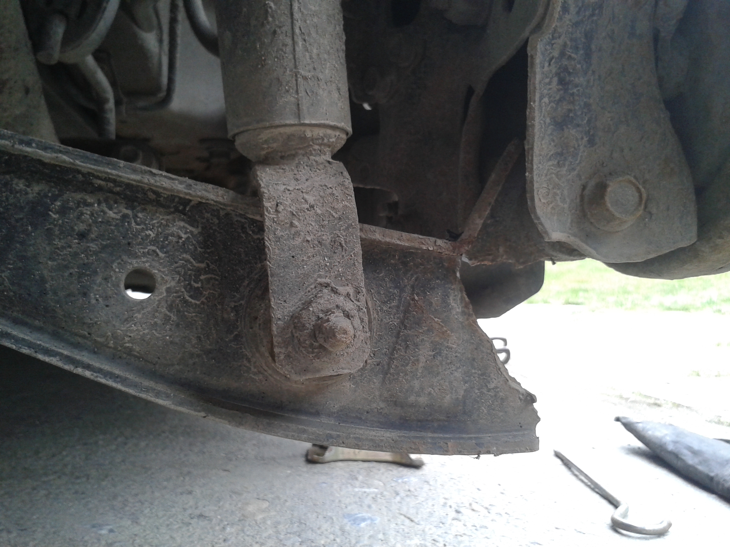

stalo se to uz nekomu?
20150408_152840.jpg, 2.47 MB
Příspěvky: 2410 H+ body: 0 1998 Civic
posero je teď offline  posero
PříspěvekZaslal: 8.4.2015 , 21:18   Citovat
vyfotil bys prosím detailněji ten zlom?
Příspěvky: 8464 H+ body: 14
PříspěvekZaslal: 8.4.2015 , 22:09   Citovat
Tak to koukám! tak tohle jsem teda ještě u Hondy neviděl to mi hlava nebere

Do čeho jsi najel ? Tak to koukám! Tak to koukám! Tak to koukám!

otacel jsem se na najezdu

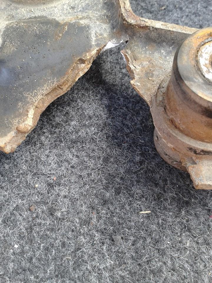

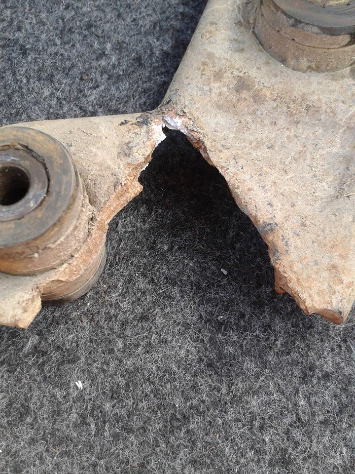

Vždyť ten zlom je rezatý jak liška a jediné na čem to drželo, tak je 1cm nahoře...jsem zvědavý na přímé foto toho zlomu.

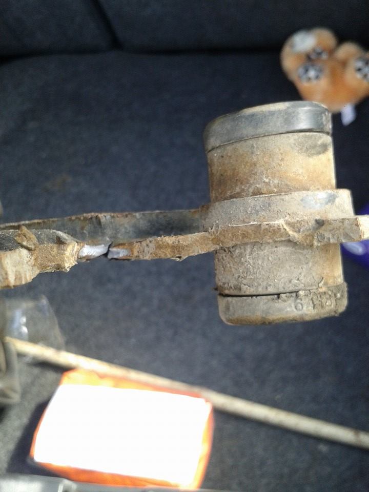

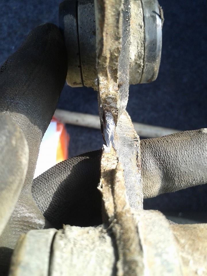

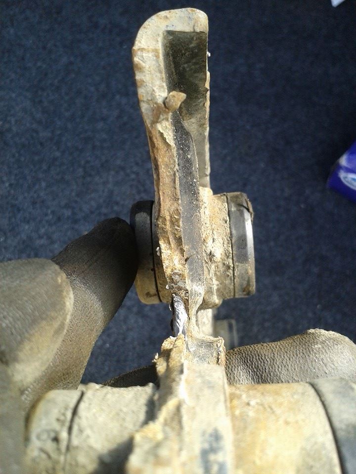

Prikladam dalsi foto ... podotykam (vsechny rejpaly a odborniky od stolu) ze auto bylo v breznu na STK a proslo ale to hlavni ze v listopadu se na rameni menily silentbloky a vse bylo v naprostem poradku
rameno1.jpg, 191.71 kB
rameno2.jpg, 210.7 kB
rameno3.jpg, 101.34 kB
rameno4.jpg, 99.8 kB
rameno5.jpg, 67.31 kB

Podle toho jak je to orezlý bych řekl, že to bylo prasklý už delší dobu.
A tipuju, že velký podíl na to měla ta výměna siláčů.

Při lisování velmi tvrdých materiálů, jako například pevnostní ocel, musí být přesnost díry a hřídele na setiny milimetru. Když jsou díry mimo tolerance, tak vzniká vnitřní pnutí, které může díru roztrhnout. Zde je díra vyrobená lisováním tak, aby se neroztrhla, ale bohužel může přenášet pnutí na materiál kolem. To, že se to stalo přes zimu, se dalo čekat. Ocel ve velkém mrazu zkřehne a ztrácí pružnost. Pak stačí málo a praskne. Tím se uvolní vnitřní pnutí a může trvat ještě dlouho než se úplně roztrhne. To se mohlo stát i zde, vzhledem k tomu, kdy se lisovaly silentbloky.

Co vnější silentblok na konci ramene, ten byl také PU? Tento silentblok bývá po smontování hodně vyosen (to jsi určitě poznal už při montáži, že dostat šroub skrz vyosený silent až do závitu v podélném rameni je docela porod, byť je konec šroubu sesoustružen téměř do špičky....). Rameno je pak přes vyosený silentblok namáháno více na ohyb, protože PU je podstatně tužší než pryž. Jelikož rameno levé a pravé je ten stejný díl HaHaaa, nalevo je namáháno na ohyb přes hřbet výlisku, zatímco napravo je namáháno přes hrany výlisku. A lom v materiálu rád vzniká od hrany... Tvá zkušenost mě dokonale přesvědčila, že na zadní ramena fakt nebudu sahat, až doslouží siláče ve 2 roky starých ramenech Oyodo, nebudu to už řešit, radši ať to mlátí. Tyhle auta už stejně pomalu dosluhují jako celek.
