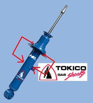

Ahojte,mám dotaz
: Šla by převařit miska na tlumiči o pár cm níže ? nepoškodí se tlumič tím teplem z COčka ?
bylo by nebezpečí že se provaří ?
Tokico.jpg, 25.34 kB

musel by sho rozebrat a vypustit z něj olej, ,propálit se dá je to jen slabá trubka , osobně bych tu misku jen sříz a zabrousil a udělal novou misku a tu opřel o ten zobák dole nebo pokud tam bude místo tak by se ta miska dala uchytit objímkou
monty je teď offline  monty
PříspěvekZaslal: 24.5.2008 , 13:19   Citovat
asi takhle

Ja jsem prevaroval misky na Accordu na seriovych tlumicich a pohoda. dokonce jsem je ani nerozdelal Velmi šťastný

no ten olej vevnitř ten si musel libovat Velmi šťastný pořádnej výtlem,ta žhavá stěna to mu dělá dobře Velmi šťastný já jednou viděl jak při svařování bouchnul pořádnej výtlem OK
doktorshondou je teď offline  doktorshondou
PříspěvekZaslal: 24.5.2008 , 14:15   Citovat
taky jsem ho pri vareni snazil chladit
Byl to jen takovi pokus, rval jsem ty tlumice na felinu a povedlo se, samozrejmne to nikomu nedoporucuji.
