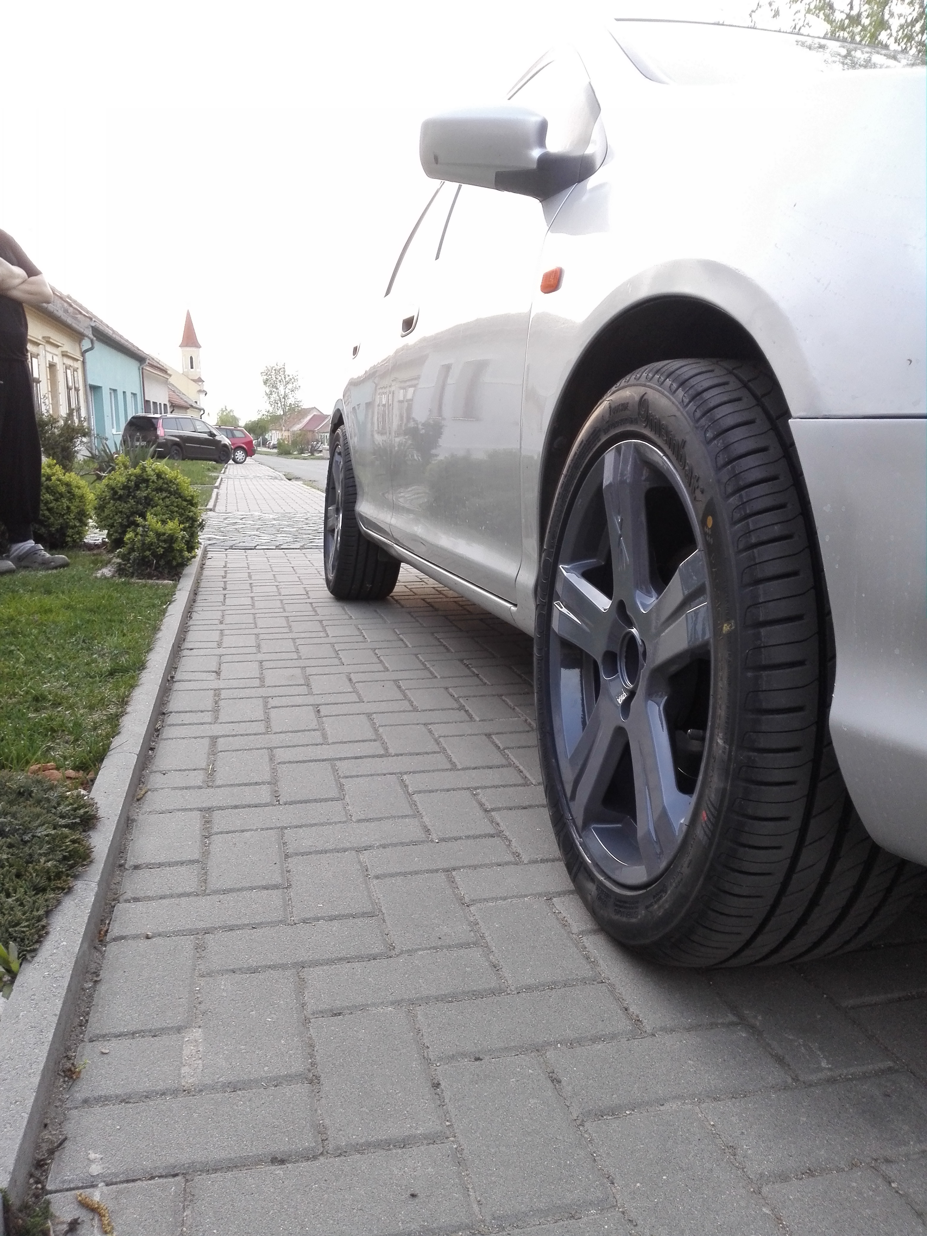

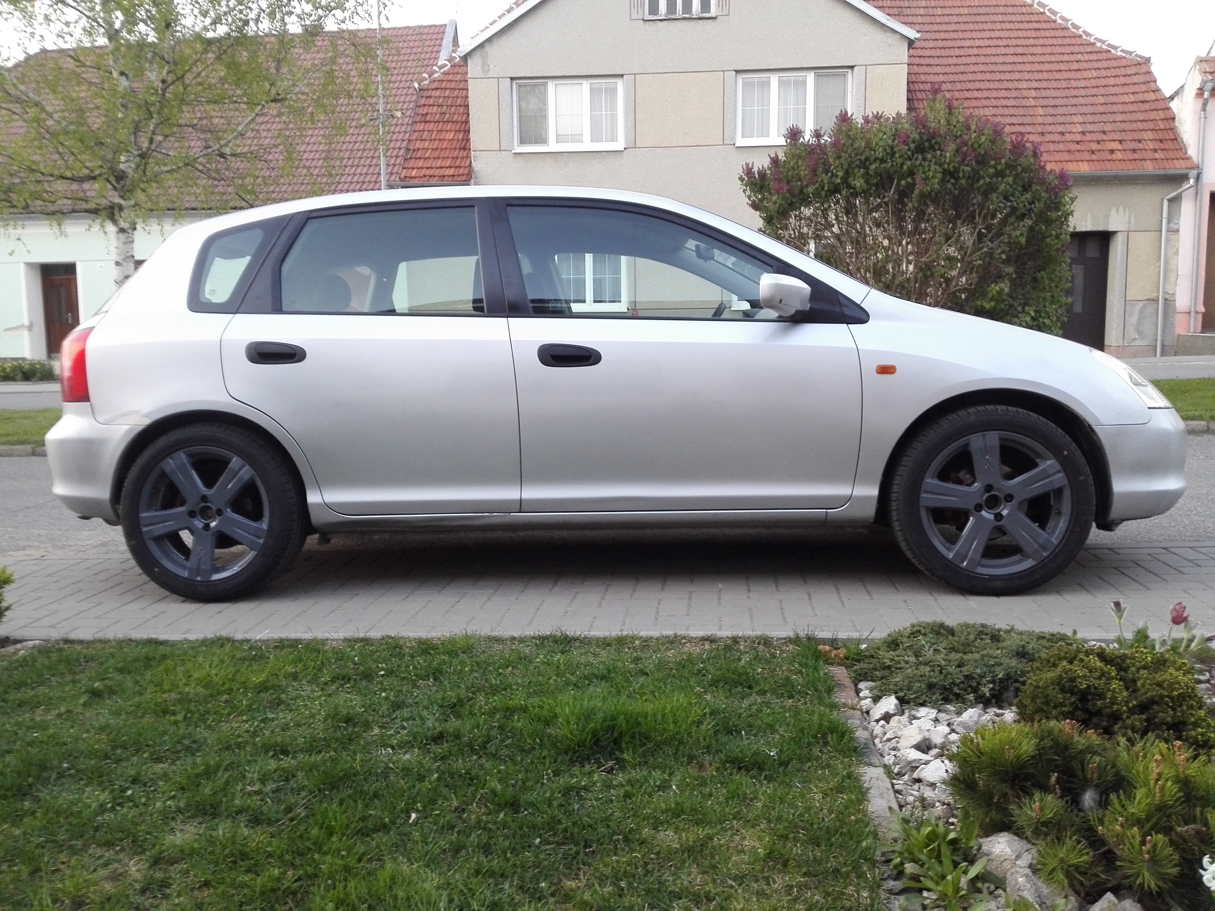

Zdravím, koupil jsem si na moji Hondu Civic 7g kola R17 s pneu 225/45 R17.Kdyz jedu zatackou a zatizene kolo najede na hrbolek tak trochu lizne podbeh.Ano vim R17 tam nemaji co delat, ale je mi 20 a chci na aute poradne kola.Kazdej takovej jednou byl.Prosim poradte nejake napady.Zatim sem premyslel vytahnout lemy, nebo sportovni pruziny.Budu rad za kazdou radu, nebo kdyby mel nekdo na prodej sport. pruziny.Dekuju. Honda

Zda se ze jsi prisel i na ten duvod proc tam ty kola nemaji co delat Velmi šťastný
Urcite nemas odpovidajici pneu. Mel bys pouzit alespon 215/45. Budou uzsi, takze se mozna vyhnou lemu a i profil bude nizsi, takze mozna ani nedosahnou na lem pri propruzeni. Kdyz uz s tim zakhle blbnes, musis dat pozor na ET a mel bys dodrzet obvod kola. Mozna nekdo bude vedet jak upravit dorazy aby to nepropruzilo na max.

Kdyby nekdo poradil s tema dorazama byl bych moc vdecny.Ty pneumatiky me taky napadly ale co ted s kdyz mam koupene ty 225-ky to je pozde no.Kdyby sly ty dorazy bylo by to super.Zadne rally s tim nejezdim tak snad by to nevadilo.Doufam ze jeste nekdo poradi. Úsměv

Tak to valím bulvy 17" kola nejsou problém, ale neznalost nebo nezkušenost už asi jo.
1. Máš absolutně nevhodný rozměr pneumatik - správně 205/45/17 nebo maximálně 215/45/17
2. Máš na 100% nevhodný rozměr disků - správně R17x7 ET45 - tyhle kola vypadají, a možná se nepletu, tak na R17x7,5 ET35
3. Máš nevhodný podvozek - je potřeba "sportovní" podvozek
Na normání c7g patří máximálně 16". Pouze Sport a Type-R mohou mít 17", protože mají tužší podvozek. Upravovat dorazy je blbost. Dej tam správná kola a neřeš blbosti jako vytahování lemů a dorazy tlumičů. Být tebou, dám tam 205/50 R16, protože na tohle auto jsou 17" moc velké a těžké.

17" by tam podle mne mely vejit, ale jak pise Nipper, je to o spravnem rozmeru.
Rikas ze chces poradne kola. Kdyz poridis zajimave a vyrazne 16", nadelaji vic parady nez ty 17" a jeste se paradne svezes. Ty obrovske a siroke kola vsechno jen zhorsi.
Kombinaci co mas ted podle mne nevyresi ani stavitelny podvozek, pac za tu cenu to nestoji a na bezne jezdeni je to zbytecne.
Za me idealni reseni by bylo poridit 16" s pneu 195/55 a kvalitni pruziny s rozumnym snizenim. Sirsi gumy nepotrebujes, je to origo sire, zachovas +/- jizdni vlastnosti i dynamiku a se snizenim to bude pecka.

Velmi špatné (nízké) ET kol a nevhodná pneu. Minimálně jiné pneu. Taky bych chtěl vidět přesnost tachometru na těhle balonech...

s rozmerem kol snad proboha nema podvozek co delat. Je nejaka geometrie propruzeni kola, a pokud je shodna ( odklony a spol. ) je podvozek ( mysleno tlumice a pruziny) preci jedno. Co se tyka rozmeru kol, at si tam da co chce, pokud dodrzi celkovy obvod kola a alespon ramcove sirkovy rozmery, tzn. et a sirku gumy. Coz zcela urcite neni 225/45 s ETckem pod 40
Dost bych se divil, kdyby na normalnim C7g byl problem dat CTR rozmer, tzn. 205/4017 na 7 palci ET45.
Doporucil bych prodat komplet ( ale Accordí rozmer s dirou 4x100 nevim kdo bude chtit) nebo svlict a poridit aspon spravny gumy.

Víceméně přesně... Otázka taky je, jestli jsou ty pneu vůbec prodejný - jaký mají váhový a rychlostní index (já mám na Acco třeba 94 W). Prostě jsi jednal trochu zbrkle, ale zaplatit za to penězma je pořád lepší než to tam nechat a někde to propruží víc, kolo se kousne a můžeš jít přes boudu (to je asi nejkatastrofičtější scénář,ale vyloučit nelze).

Špatně si mě pochopil... ten bod 3 byl myšlen, jako důvod, proč mu to s jeho rozměrem kol škrtá. Když by dal tužší podvozek, tak se mu tolik nepropruží a nebude tak často škrtat.
Jinak to, že může mít 17" jen Sport a Type-R má svoje důvody a jeden z nich je právě tužší podvozek, protože 17" mají o půl palce širší ráfek než 16" a oficiálně tam patří pneu 215/45, která už může při větším propružení na přední nápravě škrtat v podběhu. Jak asi víš, tak podvozek 5D je oproti 3D Sport nebo CTR prostě guma. 205/40 17x7 ET45 by nebyl problém. Jinak CTR má 205/45/17.

pockej, to si myslis, ze " tuhy" nebo "sportovni" podvozek ma tak maly zdvih, ze se kolo ani pri maximalnim propruzeni nedostane na uroven podbehu? Notabene, kdyz " sportovni" obvykle rovna se take snizeny?

Samozřejmě, že se dostane do podběhu, ale má menší zdvih a "nezaboří se" při běžném použití tolik, jako klasický. Na zadní nápravě je to v pohodě, tam je místa nad kolem dost a krásně zajede do podběhu, ale na přední nápravě je kolo více vytažené ven na úroveň lemu blatníku a při větším propružení může širší kolo škrtat o plastové nadkolí. Podvozek u Sportu nebo CTR je sice snížený, ale celkově má (i díky stabilizátorům) větší tuhost a nedovolí tak výrazné propružení. To zvládne zajistit i většina "sportovních" podvozků, které jsou obvykle velmi "tuhé", když nebude mít nějak extrémní snížení nebo lépe, když to bude výškově stavitelný.

jenze kolo, kdyz skrta, tak prvni misto kde zacne, je lem, resp. plastovy nadkoli tesne za lemem, tzn. za plechem blatniku. Takze s tuhosti podvozku to fakt nema co delat, sory.

Tak to valím bulvy Však to píšu, že to škrtá o plastové nadkolí. To plastové nadkolí nejde souběžně s blatníkem, ale odklání se směrem k motoru. Široká pneu jde pak těsně za lemem a když podvozek dovolí větší propružení, tak začne škrtat. U Sportu a CTR se přední kolo nedostane za lem tak snadno jako u 5D. Čím to asi bude? Že by podvozkem? Nápad je tu!
