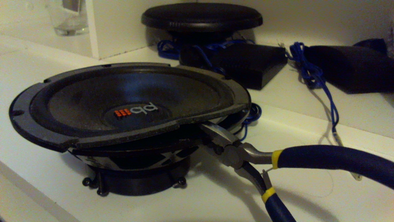

Zdravím vás potřebuju radu čím to mám přilepit.
Picture 5.jpg, 236.21 kB
Picture 6.jpg, 245.58 kB

Takhle bych tu membránu neohýbal. Jestli je tam dost místa na koši, tak třeba mamutem (nepoužíval bych rozhodně vteřiňák).

Jediné, co mi na toto použití dlouhodobě drží, jest Chemoprén extrém, velmi tenká vrstvička a nechat dobře odvětrat (10 minut nechat zaschnout a pak velmi pevně přitisknout). Vteřiňák v žádném případě, má to tendenci se pak vytrhávat i s kouskem materiálu závěsu..

A dit existuji lepidla na to urcena... Ja kdyz kupoval nahradni zaves, bral jsem to i s lepidlem kouř
Příspěvky: 1530 H+ body: 0 2008 Accord
PříspěvekZaslal: 3.8.2015 , 10:14   Citovat
Obecně lepidla na závěsy jsou na PU bázi bez rozpouštědel, zpravidla když už se je podaří sehnat, tak nejsou zrovna laciná (bavím se o maloobchodu).. asi by bylo ideální, i když bývají primárně určená na lepení membrány k závěsu.
ten Chemoprén mám vyzkoušený dlouhodobě a takhle přilepený závěs reproduktoru odolá i trvale vlhkému prostředí (teče mi do dveří) vícero let v pohodě.

Tyhle repra (POWERBASS) to mají ve zvyku se odlepovat to snad ne Kámoš si na ně dokonce nechal na laseru vyřezat podložky a přes ty se to teprve šroubovalo do MDFky.
Jinak bych to teda vzal také tím chemoprénem.Těmhle repro to fakt neublíží Velmi šťastný

Určitě chemoprén, taky se me odlepilo Velmi šťastný přilípnul sem to a nechal sem to přes noc scvaknutý kolíčkama na práclo a jak to drží Velmi šťastný

Dobře takže chemoprén a kolíčky na prádlo Velmi šťastný Díky všem je to dobrý

Nechápu na co kolíčky, Chemoprenem se lepí tak, že potřeš obě lepené plochy a necháš zavadnout. Když zavadne lepidlo tak že nelepí na prsty, tak přiložíš k sobě a silně stiskneš. A je hotovo...

Kolíčkama aby ta membrana na to pěkne sedla , ja sem to nechal schnout přes noc a pro jistotu sem tam dal kolíčky, nic tim nemužeš pokazit a máš jistotu Úsměv
