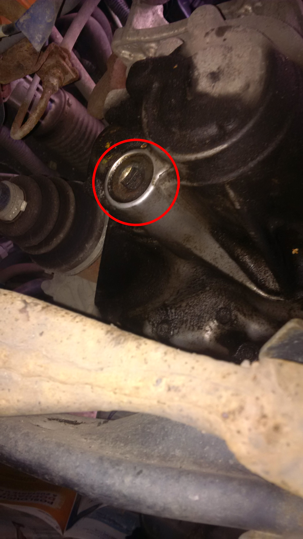

Koukám do servisního manuálu a nejsem si jist náputstným šroubem. Pohled na nápustný šroub je ze shora motorového prostoru v červeném kroužku.

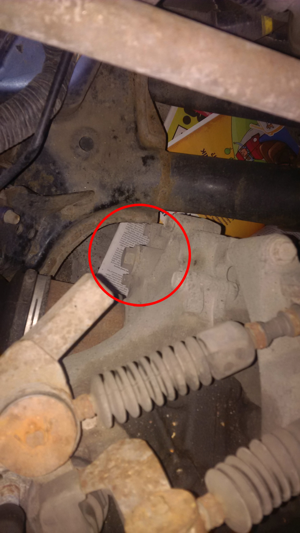

Věc druhá, přes čtyřhraný šroub (možná hřídel?) mi nejspíše utíká olej. Nemůžu najít co to je zač a zda to můžu jednoduše vytočit a přetěsnit.

Ten čtverhraný šroub by měl být vypouštěcí...

až povolíš ten šroub co je na fotce tak si právě začal rozebírat převody pořádnej výtlem vypouštěcí je nejnižší místo na převodovce a je 3/8 ráčnu čtyřhran, napouštěcí je na té stěně taky o kousek výš podle mě 17 nebo 19 klíč

Vedle poloosy je kontrolni sroub 17mm a dira , ze které při správně hladině oleje vyteče přebytek při vodorovné poloze vozu.
Čtyřhranný šroub je zátka na komoru,kde odaretujes countershaft,respektive ložisko uložení při půlení prevodovky.
