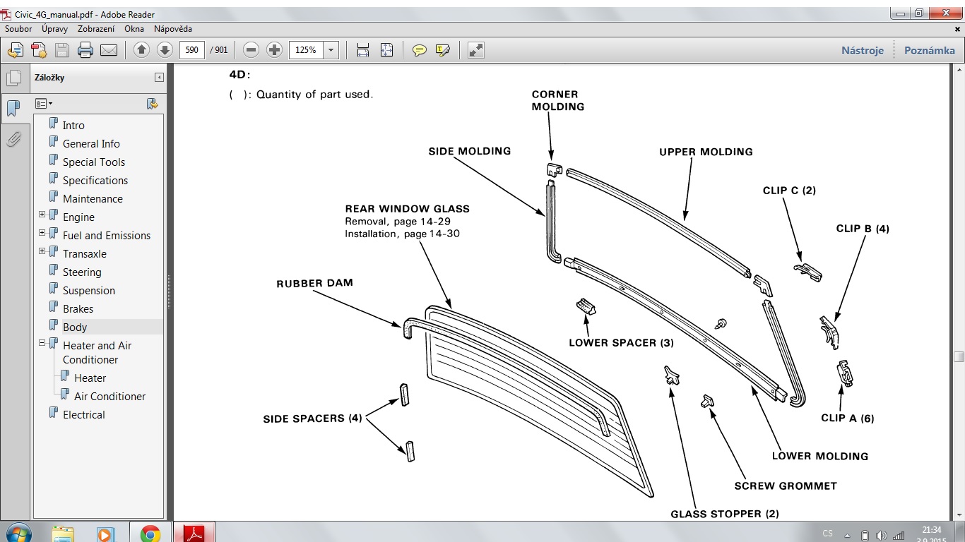

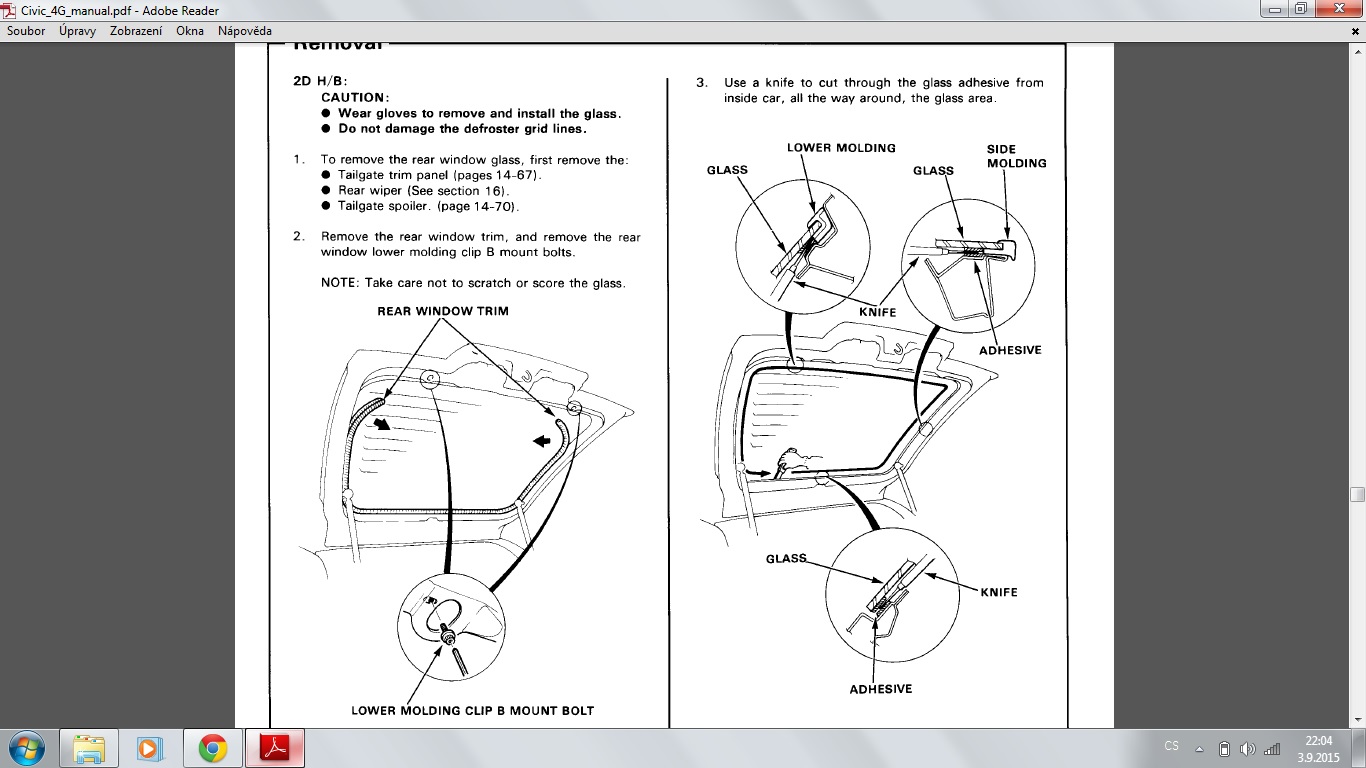

zjistoval jsem jeste v manualu a podle toho by to nejake melo jit dolu

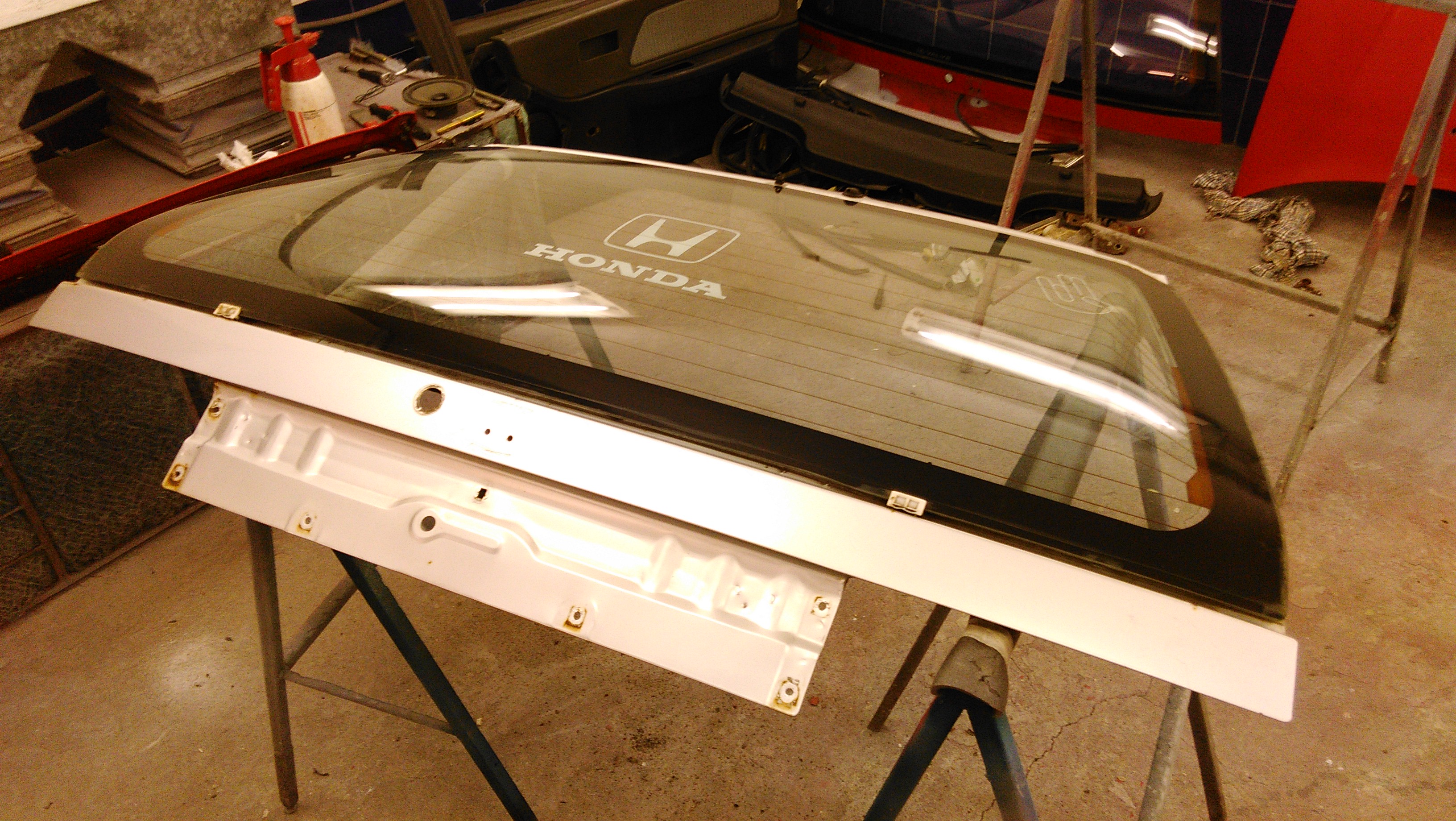

Taky jsem to potřeboval dostat ven kvůli lakování, na kraji okna je to zajištěný kouskem plastu, ten jsem vysunul na obou stranách jde to dost blbě, pak vytáhl boční gumy co jsou zastrčený pod sklo a nakonec jsem do boku vysunul celou tu plechovou lištu. Když jsem ji zasouval na z5 tak jsem ji mazal jarovou vodou abych jí nezlomil.

Tohle dost pomohlo, díky Úsměv
