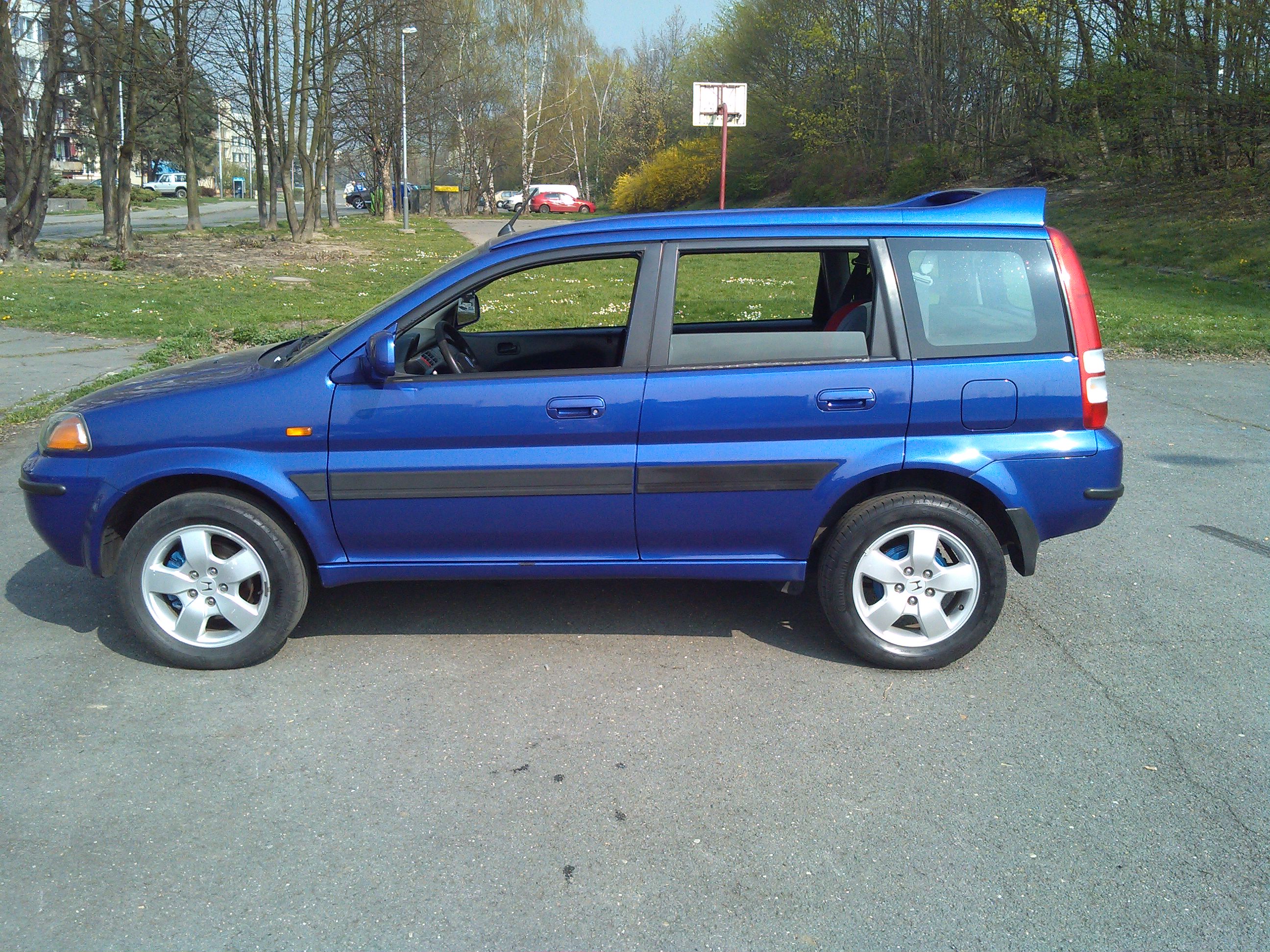

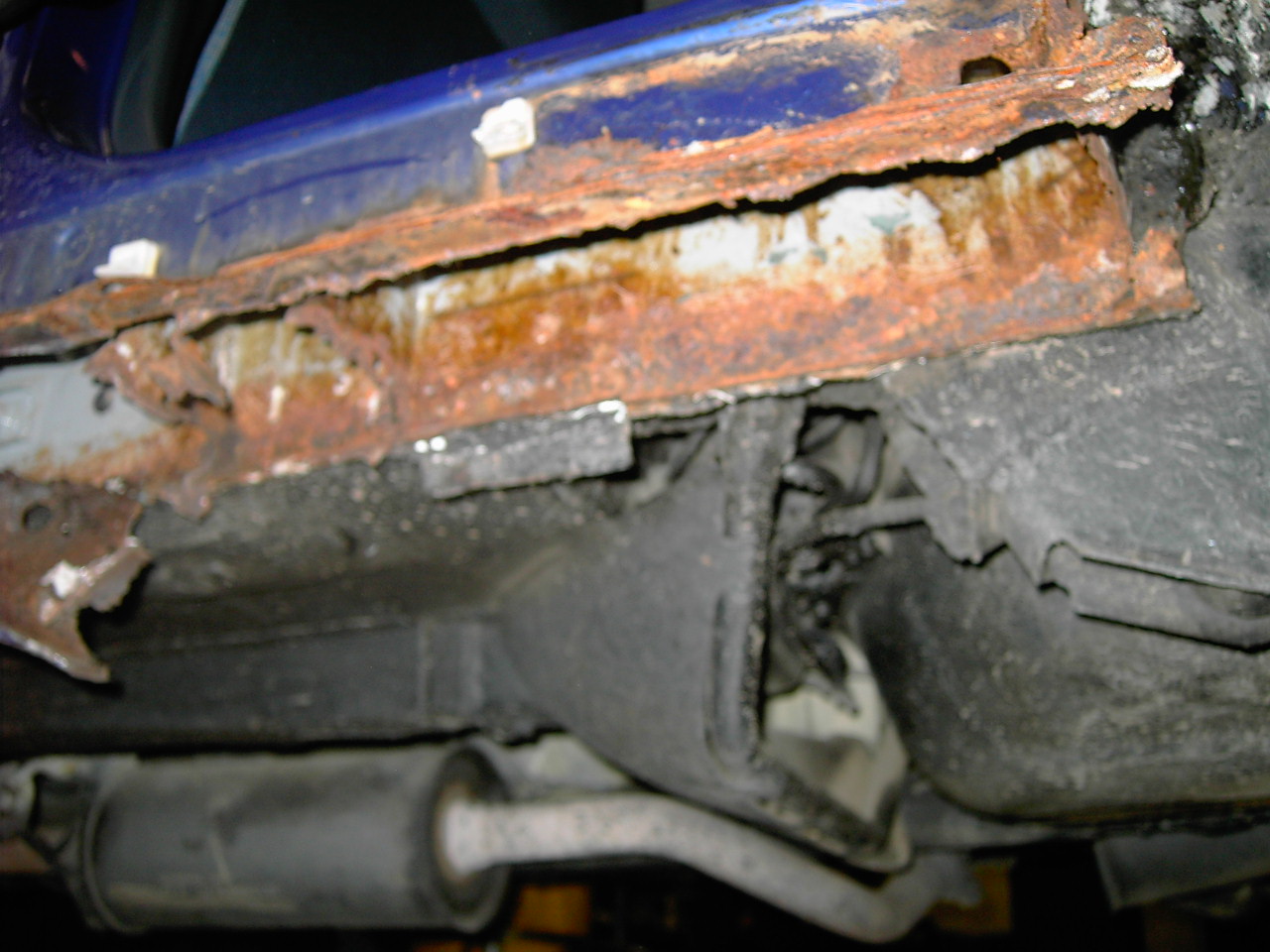

hoj mel sem HRV 5dver vtec 91kw a je oproti crv levnejsi na provoz avic se hodi do mesta, platis mensi pojistku, mas mensi spotrebu hlavne mesto, pneu levne, docela dobra vybava, klima, okna v el, zrcatka v el i zklopna coz je super zase do mesta ..., jako minus bych videl, ze HRVcka maji psane v tp jen 4 lidi a to i 5dver. a snad vsem uz dnes dost hnijou zadni lemy a prahy napr: obr.1 a 2,
a dily se daji taky sehnat v pohode jen musis vedet co z ceho pasuje, jak uz nekdo psal treba cepy rizeni z loga, brzdy z crv accord .... kdezto motor a prevodovka byvaji dost drahe za vtec motor chcou na vrakaci klidne 20 i 25tis.,
ale nevim me se nic nepokazilo, jen sem musel vyvarit a laknout co bylo treba.
