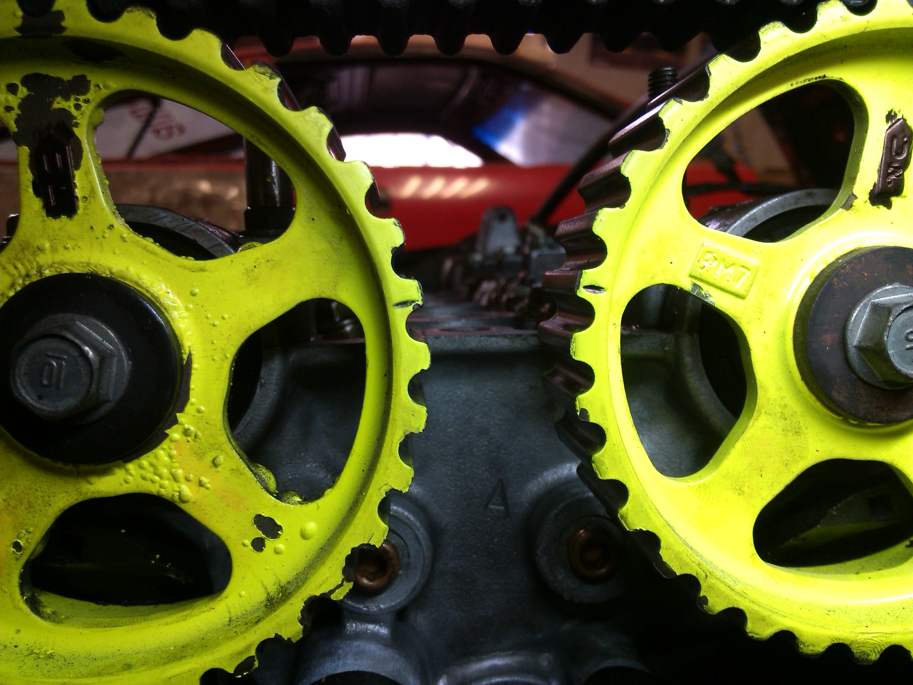

Ahoj lidi nejprv se omluvim ze jsem zalozil toto tema pokud uz to tu nekde je.
Ma otazka muzou bejt rysky na vackach trochu sejdrem protoze kdyz si dam kliku na rysku a obe vacky tak mi vychazí zub remenu na zub vacek a musim je trochu pootocit a uz mi nehrajpu s hlavou jedna se o d16z5 dekuji za kazdou radu

Máš sníženou hlavu?

Jen jsem ji nechal prebrousit jinak zadny snizovani nesedi prevazne saci

Tak to vyfoť

stavitelne vackove kola ? jsou to puvodni vacky ?

na většině DOHC hond to nevyjde 100% přesně aby byla rovina jako když střelí jde o to aby jsi to neměl o zub Mrk udělej foto

Ahoj ted jsem dorazil z prace tak to rano vyfotim a hodim to sem prave ze mi jde o to aby to nebylo o zub vyfukova je cca pul zubu ale ta saci prave asi zub a to mi hlava nebere

Tak jsem to vyfotil jak zepredu tak zezadu
IMG_20151104_092715.jpg, 2.37 MB
IMG_20151104_092758.jpg, 1.92 MB

neres rysky a dej si tam koliky a mas pokoj . hned za kolem na prvnim moste mas nalitek s dirou do nej strc 5ku vrtak a otoc vackou az zapadne do vacky a mas nastaveno a nemusis resit rysky na te prvni fotce kde jsou kola zezadu to mas videt

Ahoj dekuji za radu a jestly jsem to dobre pochopil tak v ty vacce je nejaka aretace do ktere zapadne ta 5 kulatina?
přesně tak, je to nejlepší OK

ja u DOHC nastavuju rozvody tak, ze si natocim ty dve rysky obou kol proti sobe a na ty co jsou po stranach se vubec nedivam. Pokud je vse origo, musi to tak sedet
