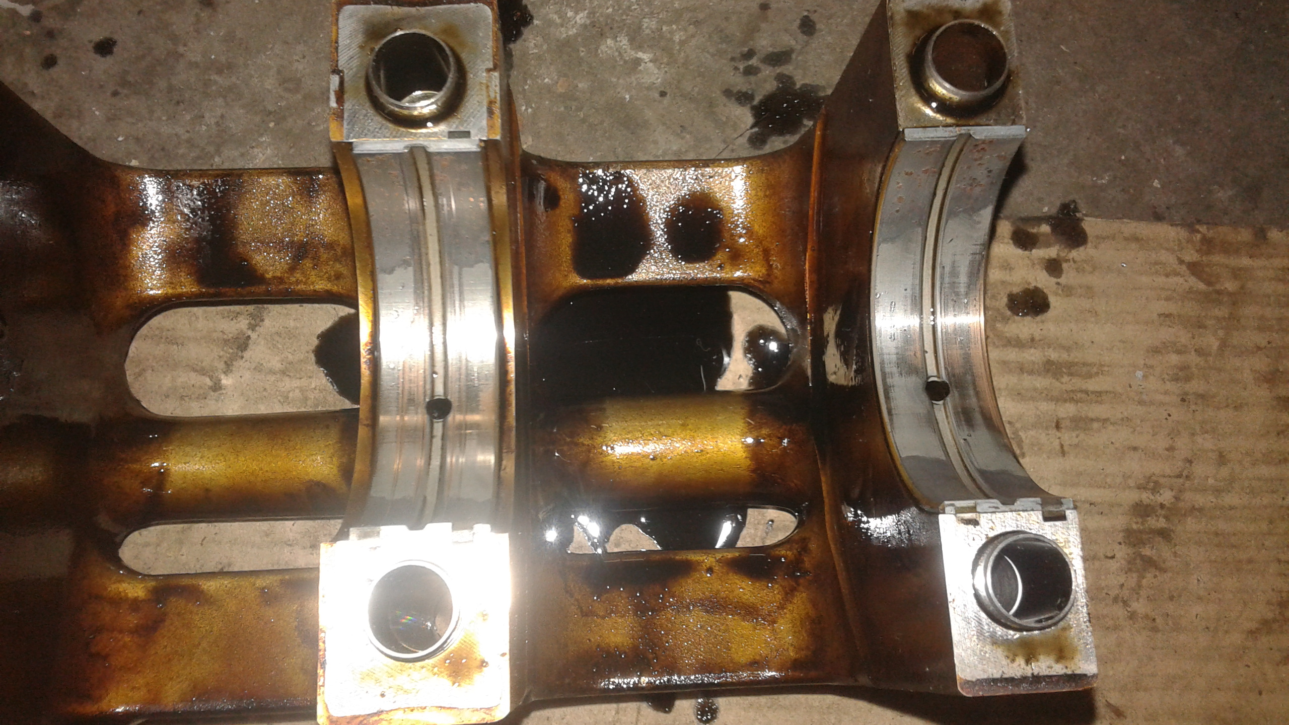

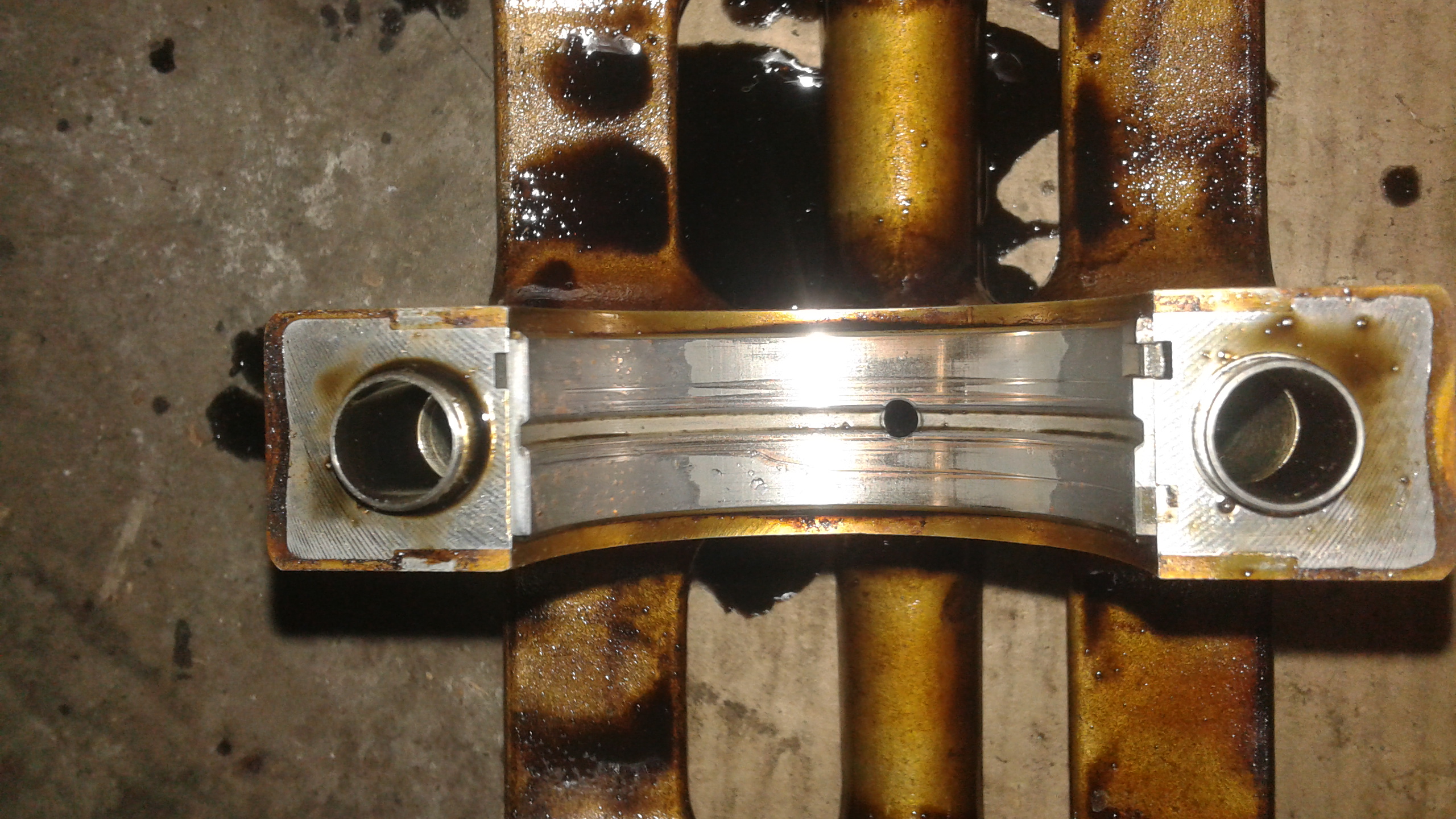

michal232 je teď offline  michal232
PříspěvekZaslal: 18.12.2015 , 0:45   Citovat
Už je zjištěno, uložení kliky mezi 3 a 4 válcem a u 4 taky

PříspěvekZaslal: 19.12.2015 , 19:55   Citovat
michal232 napsal:
Koukám, že to jezdilo na nějakej "kvalitní" olej, nebo se s výměnama moc nepospíchalo.
A jak vypadá klika?
