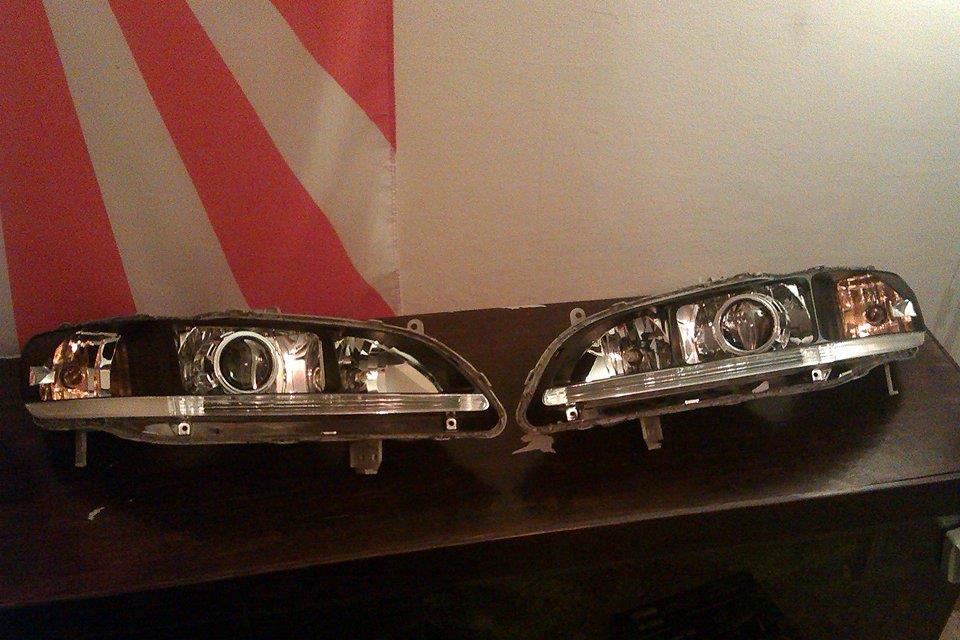

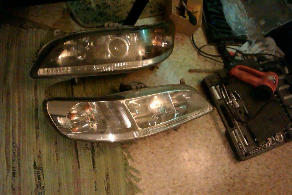

Co se týče uprav/vyměny předních i zadních světel tak osobně nejsem zastánce angel eyes a podobně ... spíš upřednostnuju retrofit ... přední světla se dají poměrně levně a lehce upravit jak po stránce vzhledu tak funkčnosti jak už bylo zmíněno .... bixenony respektive čočky k tomu přímo svádí.... taky mě nebavilo že mi accord nesvítí tak jsem to vyřešil bi-čočkama pro xenony a nějakej ten stajling - černý housing a kravinky ... Úsměv Bavím se ted o plastových origo světlech ... celá tahle sranda mě vyšla třeba na 2 tisice za material je to "hezké" a funkční Úsměv - Acco 6g Coupe .. takže než světla typu andělský oči se s tím raději budu crcat a myslím že to vypadá i líp Úsměv foto pro inspiraci... Úsměv

Fák ? sem netušil ... na takovouhle reakci sem uplně čekal .. nic ve zlém Úsměv Zminoval sem že se jedná o plastová světla to co je konkrétně na fotce odemě - pro INSPIRACI .... aby měl dotyčný představu že to není nereálné a dá se to udělat za levno ... světla u A5G a A6G jsou alespon tvarově podobná a čočky se tam určitě při troše snaze vejdou .... a ano bude třeba vyleštit SKLO .... ale s tim já neporadím Mrk bla bla bla Úsměv

Jsem rád že si to pochopil jak jsem to myslel Úsměv ty co jsi sem hodil na odkazu jsou víceméně ve stylu jako jsem to dělal já .. tyhle jsou řekl bych už plastové tak by nebyl problém je rozlepit a vsadit do nich taky čočky .... Mrk je to dobrý

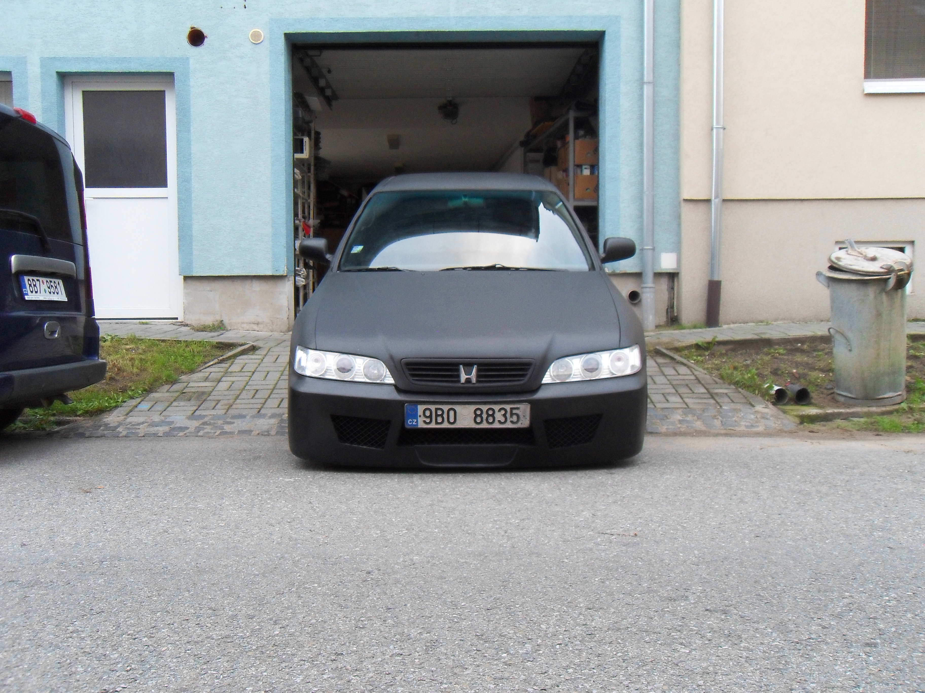

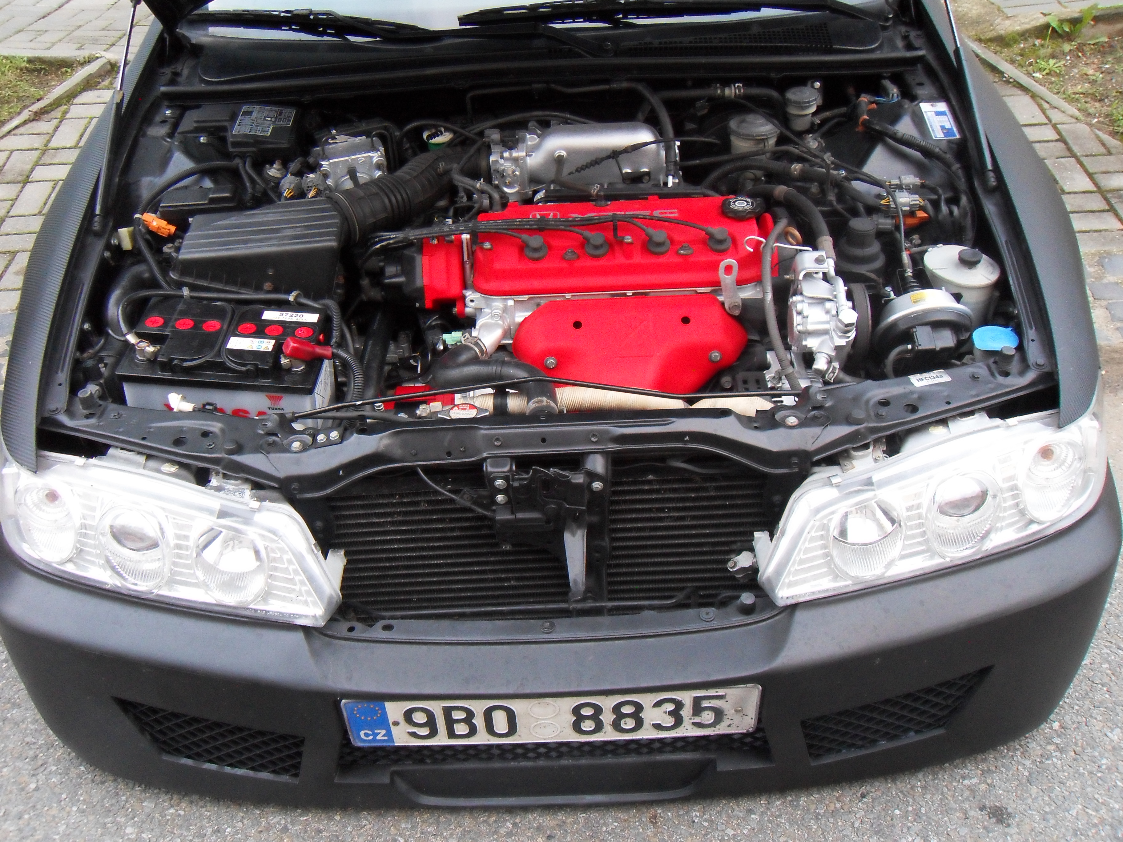

Zdravím, jak to tak vidím, tak vám v tom budu muset udělat trochu pořádek. Se stydím
Jak tu již bylo řečeno, žádné jiné světla jak origo na EU A5G NEJSOU. Všechny možné ostatní jsou bohužel na US A5G. naštvanej
To vím jistě, jelikož jsem přesně toto už řešil a proto se taky do toho zkusím vnést trochu jasno.
Na EU typ lze dopasovat světla z US. Je to docela problém, ale určitě je to reálné. Tvarově si jsou hodně podobné a po dopasování sedí skoro ideálně. je to dobrý
Po vložení US světel do kastle jsem zjistil že je potřeba světla posunout cca 1-2cm pod masku, tím vnikne prostor u blatníku. Takže v podstatě stačí teda vyvařit vzniklý prostor(dnes bych vařil kus blatníku a kus nárazníku, kvůli rovné spáře) a vytvořit nové úchyty, protože původní jsou úplně jinde a je vyhráno. je to dobrý
Jelikož jsem měl světla v jednom kuse, tak o přehození blinkru nic nevím, ale dle mě to nebude moc reálné, ani pěkné.
K leštění, xenonům atd.. se nevyjadřuju, o tom moc nevím.
Pro inspiraci přikládám pár foto. přátele

Děkuji za objasnění, tudíš už nemám strach z toho, že by to nešlo, a opravdu klobouk dolů velice pěknou jí máš.
