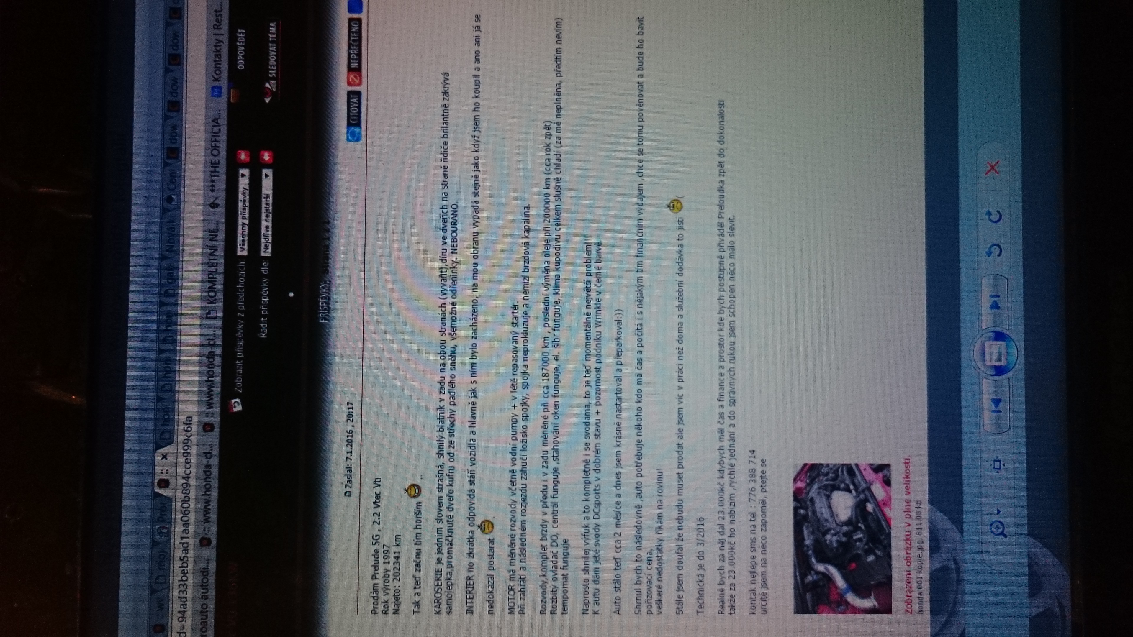

Zdravím dnes jsem zakoupil auto od místního člena PEZE4000 hondu Prelude. Kopie inzerátu v příloze. Po koupi vozu vozidlo odveženo na plaťáku z důvodu špatného výfukového potrubí bylo následně doma ještě dnes zjištěno klepání motoru . S autem jsem při prodeji jel ale závada nebyla zjištěna. Po dovežení domů auto pouze sjelo z plaťáku. Jak postupovat o klepání jsem nevěděl ani na něj nebyl upozorněn nejspíš o něm nevěděl ani prodávající protože auto má prasklý vlnovec za svody a auto je velmi hlučné. Podle slov prodávající byl motor naprosto v pořádku jak mám postupovat poraďte odkaz na video na youtube[u] kde je slyšet klepání při vypnutém motoru. Podle mě se jedná o skrytou vadu.
