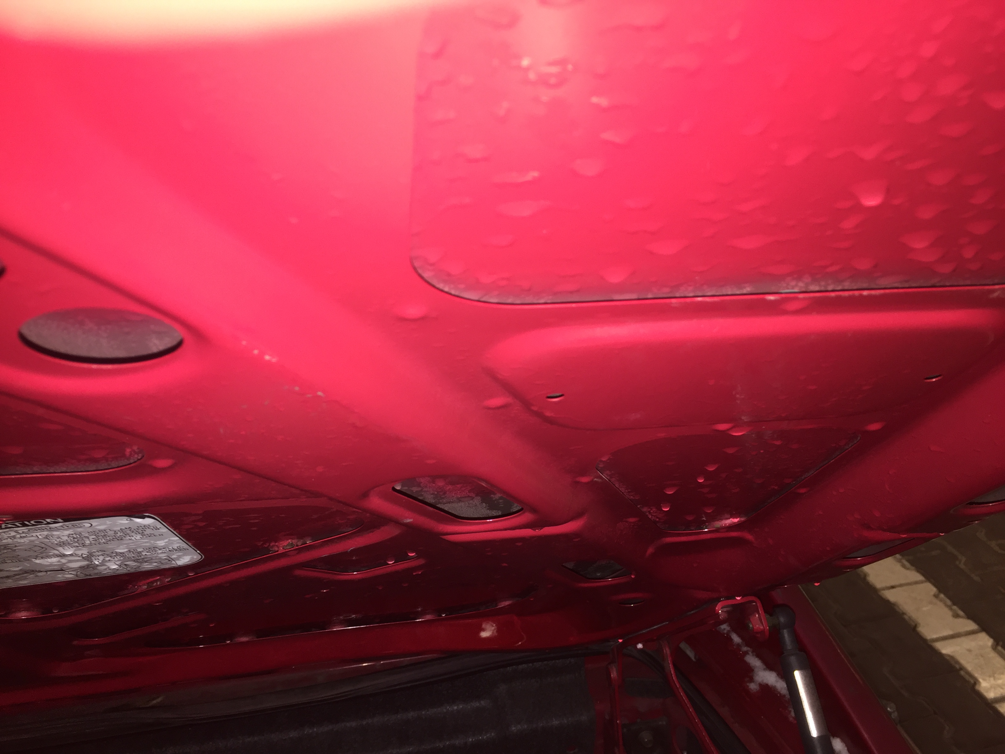

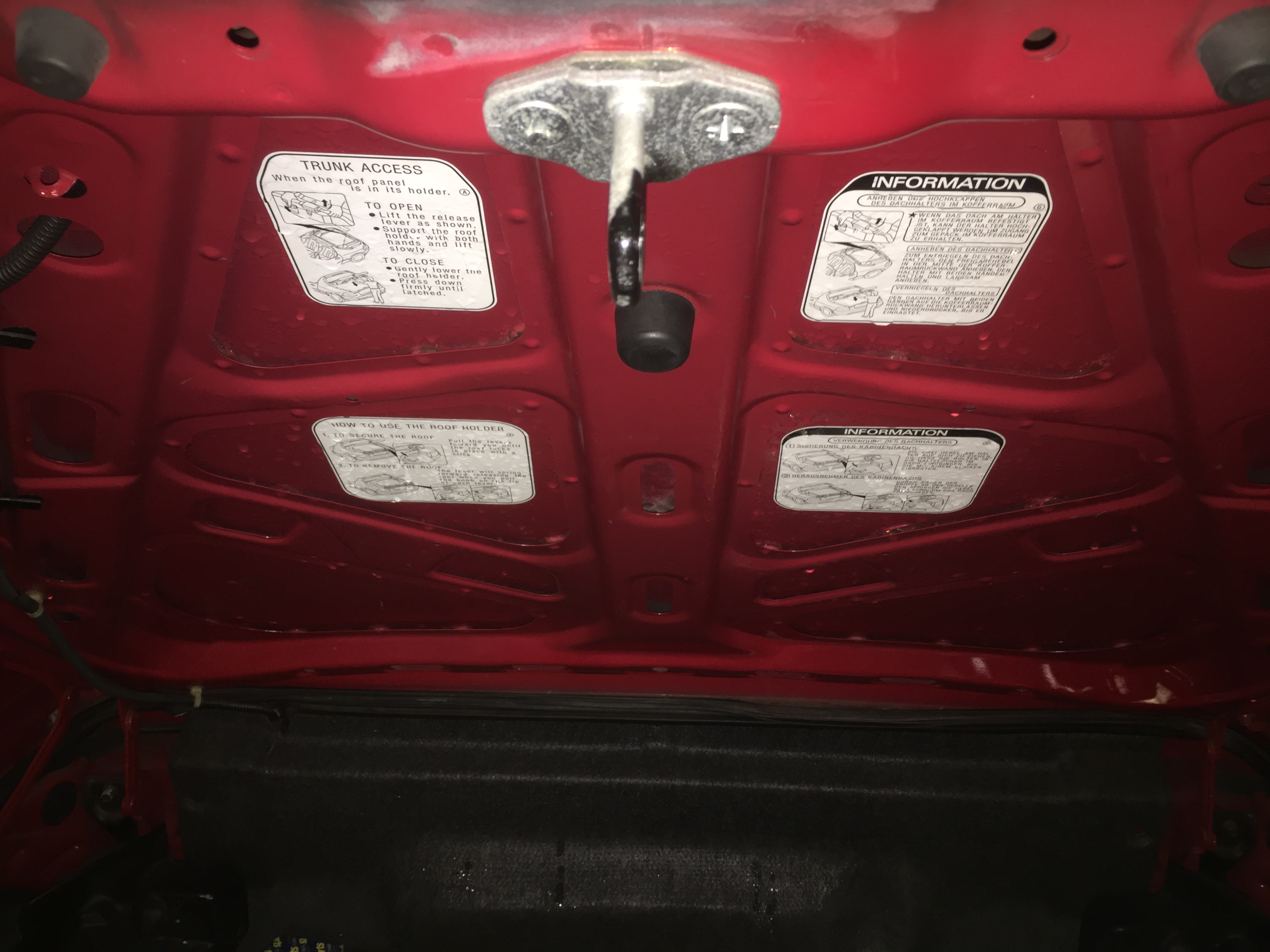

Zdravím, dnes mě po otevření kufru čekalo nemilé překvapení na vnitřní straně víka kufru se mi drží kapky vody....nejake zkušenosti proč, a jak se toho zbavit? Diky moc...

mám to samý! naházel jsem do kufru pohlcovače vlhkosti, ale změna žádná to mi hlava nebere

Mě to Targa dělala také a nikde mi voda do kufru nezatékala. Podle mě jde jen od kondenzát vzdušné vlhkosti. Když jsou takové mrazy jako nyní, to víko kufru je promrzlé, nemá žádnou izolaci a voda na něm kondenzuje. Mrazy poleví a budeš mít zase klid. Úsměv

Přesně tak, je to kondenzace vlhkosti v nezaizolovaném kufru. Z kabiny se Ti tam dostane teplo a potom to kondenzuje je to dobrý

Jak by to šlo nejlépe zaizolovat ? nedovedu si představit že v kufru budu mít každou zimu potopu...

No, nejjednodušší je asi odizolovat kabinu od kufru, než celý kufr, ne? Když to vyráběli, tak asi nikdo nepočítal s tím, že bude někdo s Targou jezdit v zimě Velmi šťastný

No přemýšlel jsem zda by stačilo zaizolovat to víko kufru ? Se stydím

Ahoj, bojujem s tím taky už rok. Za prvé musíš sundat ty plasty okolo zadního okna a utěsnit ty příchytky. Těma tam zatéká a pak to kondenzuje. Dál těsnění střechy, to je fakt peklo. Odtamtud to stéká taky do kapes podběhů za přední dveře. Tohle je auto fakt jen do slunečného počasí. : )) Pořád do něj teče. Ať uděláš co chceš. Dveře štelujem, okna štelujem, gumy opravujem, odtoky čistíme a pořád tam chčije! : ))Ale kondenzát v kufru už nemáme! A v pláštěnce už kluk taky jezdit nemusí. To je maximum.
